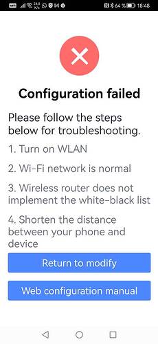

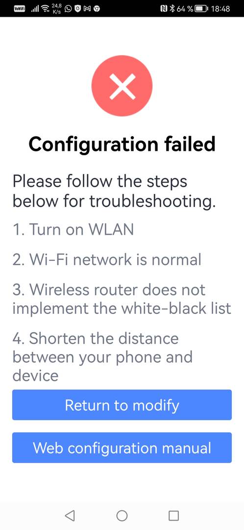

Habe mein Juskys Netto BKW mit dem Deye Sun600 und Deye Sun800 jetzt nach 2 Tagen endlich mit der Solarman App verbunden bekommen. Das war vielleicht ne Quälerei mit 3 Leuten. Bei mir ist es immer am selben Punkt gescheitert (Bild1). Bei Verified war nach ca.5 Min. Abbruch (Bild2). Falls ihr das gleiche Prob habt, es lag am Wlan. Wenn ihr bis Bild1 kommt, wird der Logger neu gestartet und verliert dadurch das Wlan Signal des Loggers(APxxxxxxxxx). Jetzt findet der Logger dieses Wlan aber nicht mehr und versucht sich mit dem Heimnetz Wlan Router zu verbinden. Damit kann der Logger aber nichts anfangen und bricht die Verifizierung nach ein paar Minuten ab und das Bild2 erscheint. Abhilfe schafft hier, die automatische Verbindung zum Heimnetz Wlan Router zu unterbinden. Jetzt während des der Verifizierung im Wlan Menü des Handys das APxxxxxxxxx auswählen (kann ein paar Sekunden dauern bis es wieder sichtbar ist) und auf verbinden klicken. Wichtig wäre noch zu erwähnen, dass ihr die SN vom Logger verwendet. Das ist der kleinere Aufkleber!! auf dem Karton vom Wechselrichter. Die Nr. müsste mit 3 oder 4 anfangen. Die große SN 2xxxxxxx ist die des Wechselrichters. Die wird nicht benötigt. Beim Einscannen den großen QRcode mit den Daumen zuhalten oder die Logger Nummer manuell eingeben.
Das gleiche sollte auch beim Einrichten mit der PC Version von Solarman funzen. Falls ihr noch Fragen habt, immer drauflos!
