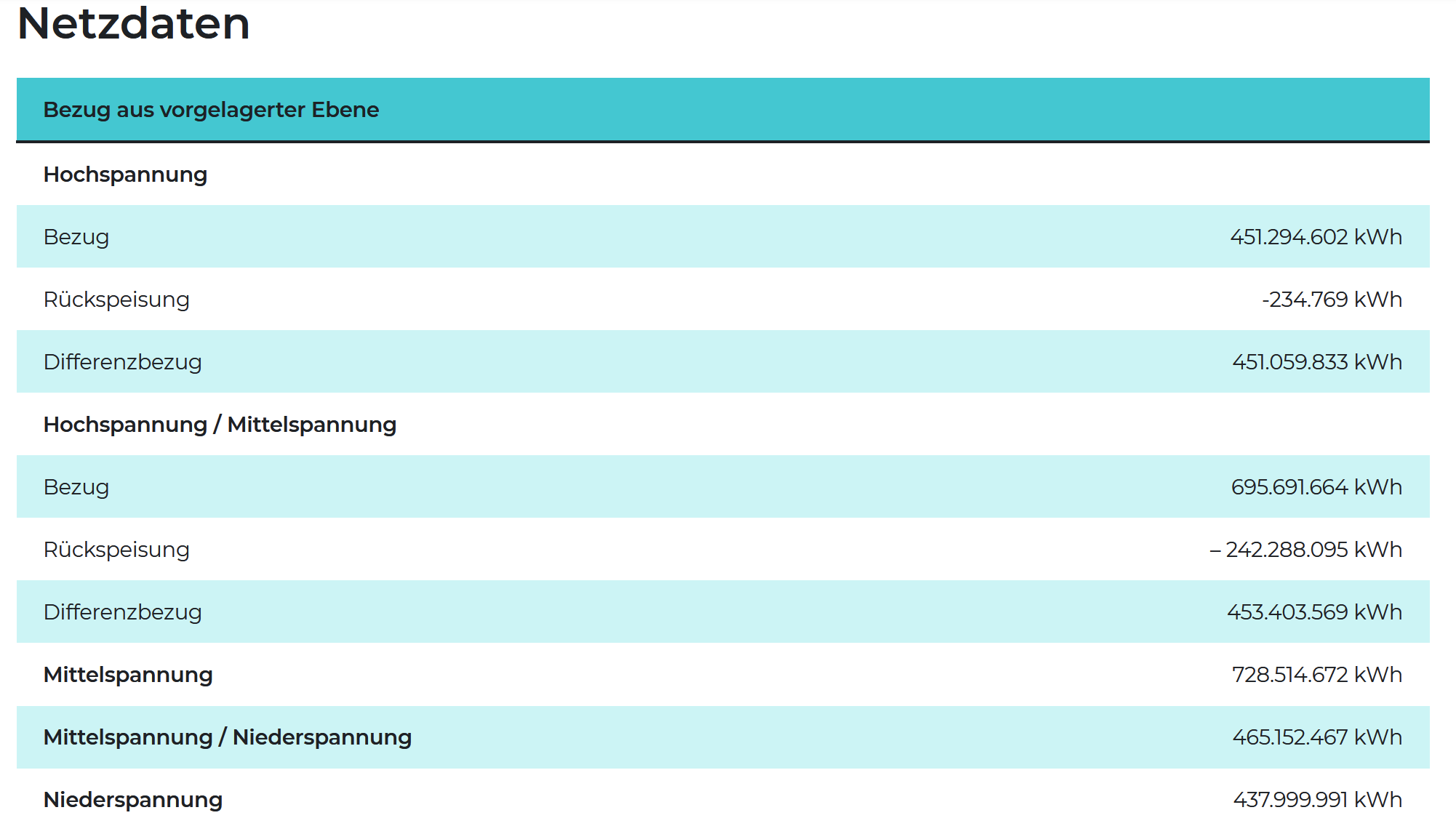

Hier wird viel Diskutiert über was zu tun wäre.... aber bisher fehlen mir mal Daten zu der Netzauslastung. Wenn die Hauptrouten von Nord nach Süd ausgelastet sind, sind doch nicht die kleinen PV Betreiber schuld. So lange mir keiner Zahlen von dem Ortsnetztrafo vorlegt, der zeigt, der Strom geht alles in die nächste Netzebene weil der nicht lokal verbraucht wird, ist das alles durch die Lobby getrieben! Na die großen Betreiber haben ein Problem, die Preise sind im Keller und so bekommen sie nix mehr für ihren Strom. Bisher wurde immer nur so viel Ausgebaut, wie gut vermarktet werden konnte, jetzt kommen aber die vielen kleinen Anlagen dazu, die bringen das Fass zum überlaufen und die Preise brechen ein. Klar das EEG Konto passt jetzt nicht mehr, da müssen Anreize her für eine Änderung. Unter Grün, hätte sich sicher was gefunden, aber Schwarz tritt da mal voll auf die Bremse um zu wenden...

wenn ich mir das so ansehe, geht von Niederspannung zur Mittelspannung ein beträchtlicher Teil zurück, aber zur Hochspannung ist das vernachlässigbar. So war auch meine These, die großen Wind und PV Parks machen da schon mehr aus als kleine Hausdachlangen.
Die kann Dir keiner vorlegen, da schlechte Digitalisierung in Ebene 6 und 7.
Willkommen im digitalisierten Deutschland.
Österreich ist digitalisiert mit Smartmetern aber die Netzbetreiber geben die Daten nicht heraus und die zuständige höher Instanz über den Netzbetreibern "schätzt" selber die Werte...
Er schätzt aber nicht wenn es darum geht die Kosten auf die Kunden zu legen. Dann WEISS er, woran das liegt.
