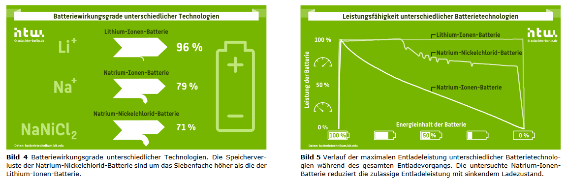

HTW hat Speicher mit Natrium Ionen Akkus getestet:https://solar.htw-berlin.de/studien/stromspeicher-inspektion-2023/
Hast du ein Resümee für uns?
Ja, dass die Na+ Akkus noch nicht wirklich zu gebrauchen sind. Die Leistungskurve erinnert mich irgendwie an Blei-Akkus, also nicht wirklich gut...
Wenn sie entsprechend billig sind, würde mich das nicht stören.
Mich stört es sehr, wenn ich 25% des Stromes bei der Speicherung verliere!
mitfreundlichen Grüßen
Thomas
Wenn ich durch die Preisersparnis 20% mehr Panels kaufen kann (und ggf mehr Batterien), ist mir der Sicherheitsgewinn und vor allem der Ökologische Vorteil das sehr wohl wert.
