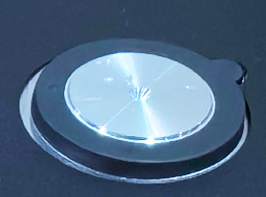

Sie ist auf Alibaba bei diversen Händlern gelistet und hat wie auch die Highstar keine Bohrungen oder Nippel.
Wie kann man die Verbindung dann herstellen ? Kann das Gewinde selbst einfach gebohrt werden ? Gibt es dafür Anleitungen und Nippelzubehör?
Schönen Gruss
alf007
@alf007 In meinem Beitrag sind die Links auf Alibaba hinterlegt. Die Terminals sehen halt so aus als könnte man ein Loch+Gewinde reinbohren aber es ist noch nicht da, nur eine kleine Markierung.

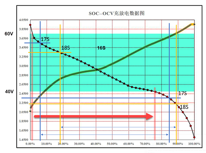

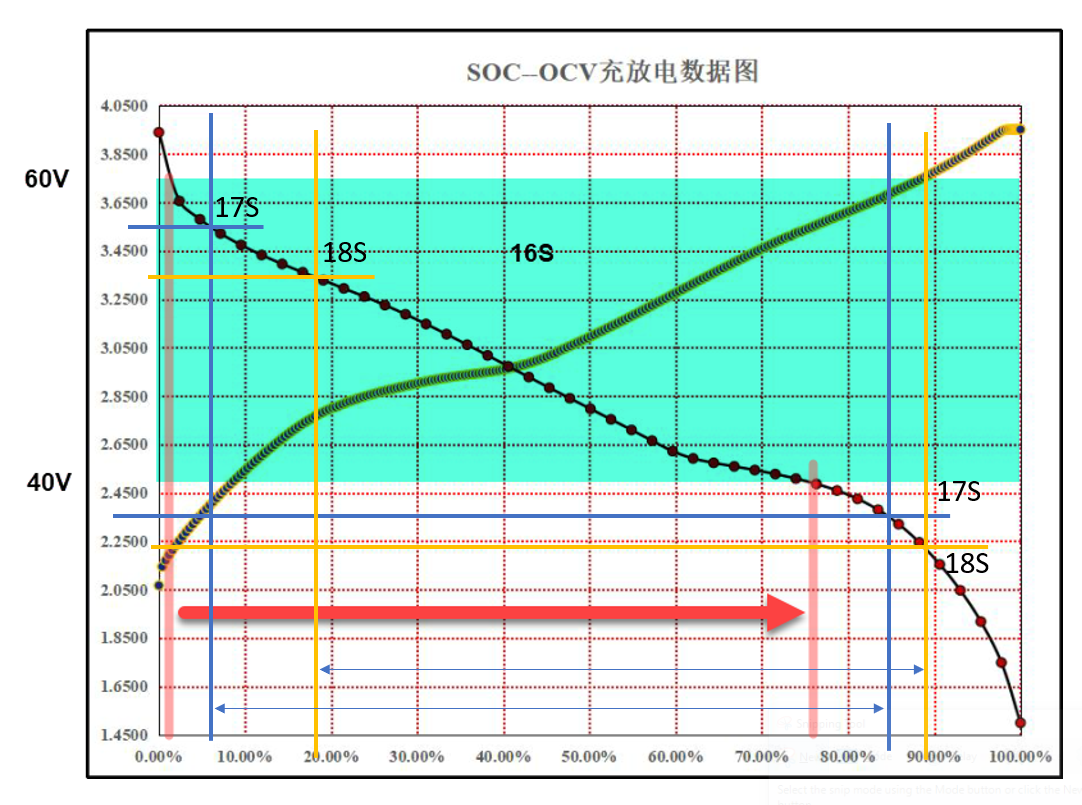

20S finde ich nicht optimal, da bei 2,88V Ladeschlussspannung nur 45% reingeladen werden.
@Auric Ich würde aber anstatt auf 16S vielleicht auf 17S gehen:
Da hätte man einen Bereich von 7,5% bis 85%, was ich besser finde als 0%-75% bei 16S. Damit könnte ich glaube ich ganz gut leben.
Ich möchte auch mal die Ladung bei Absorbtion/Konstantspannung reinschmeissen, also dass der Akku auch unterhalb der Ladeschlussspannung bei konstanter angelegter Spannung noch weitergeladen wird ohne in die obere Grenze reinzulaufen.
Forumskollege Jörg hat das hier für Victron beschrieben. Vielleicht könnte das bei dem beengten Spannungsbereich helfen, in dem man die Spannung auf 59,8V setzt und dann eben eine etwas längere Zeit.
Screenshot
Wobei im Artikel ein Screenshot von einer 18S Konfiguration drin ist, da ist die Spannung auf 61,2V gesetzt. Insofern stimmt das wohl nicht ganz mit exakt 60V Obergrenze.
