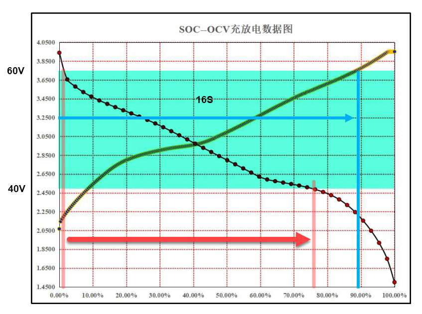

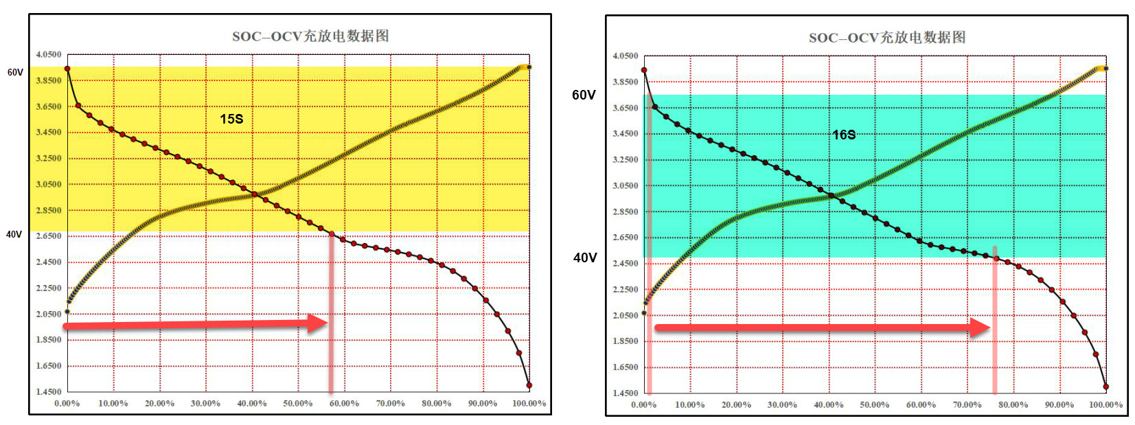

Ich habe aus der 210AH mal die Kurve herausgezogen und ein 15S und ein 16S Ladehub bei einer Arbeitsspannung von 40 V bis 60V eingetragen
Wenn ich da nicht zuviel Blödsinn reingemalt habe, kann man in der 16S Konfiguration eine Kapazität von ca. 75% der Zelle nutzen

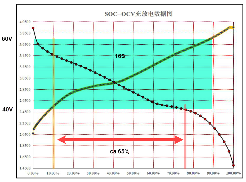

Hmm das wäre nicht schlecht. Aber startet sie bei 100% oder nur bei 90%, da sie beim Ladevorgang auch bei 60V abbricht... und dann direkt auf 3,450 Volt beim Entladen abfällt?
die rote senkrechte linie gesehen?
hab die linie mal gelb gemacht

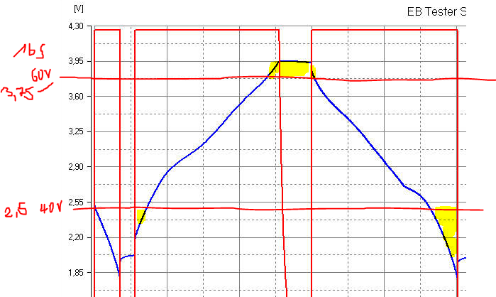

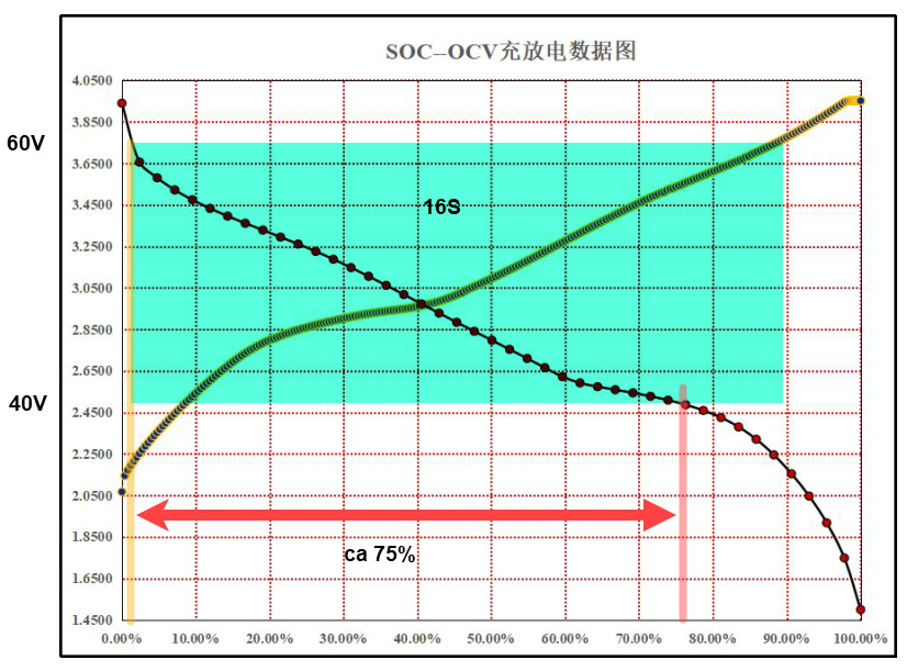

Sorry habe meinen post oben zeitgleich bearbeitet. Wenn Sie nur auf 90% aufgeladen wird, müsste sie doch direkt auf 3,450 abfallen, auch wenn sie bis 3,75 Volt geladen wurde. Wenn sie auf 100% Kapa geladen wird erreicht sie ja 3,95V, fällt aber auch sofort um 0,3V auf 3,65V. Entsprechend hätte ich vermutet, dass wenn Sie nur auf 3,75V / 90% geladen wird, entsprechend auch direkt auf ~3,45V abfällt bzw. die nicht aufgeladenen 10% Kapa einfach weg sind.

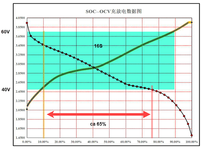

du meinst also so?
@auric Ja genau. Ist ja nur ne Vermutung, daher ja auch die Frage, ob @gebrauchter-strom das mal an seiner Zelle testen kann.
nicht unrealistisch, und mit 65% ziemlich scheibe.

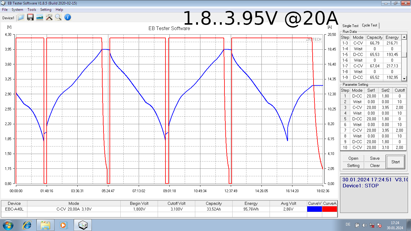

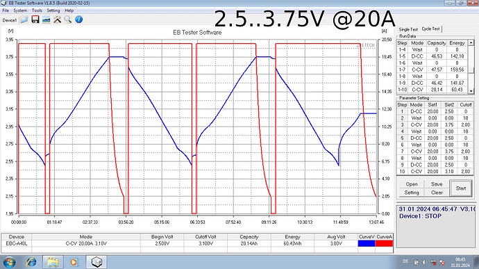

hi, ja kann ich. Soll ich weniger [A] nehmen ?
habe damals mit 40A getestet. Was der EB hergibt.
Könnte mit 20A probieren. 1.8-3.95V cyclen und 2.5-3.75V cyclen.
[edit]: test lauft schon

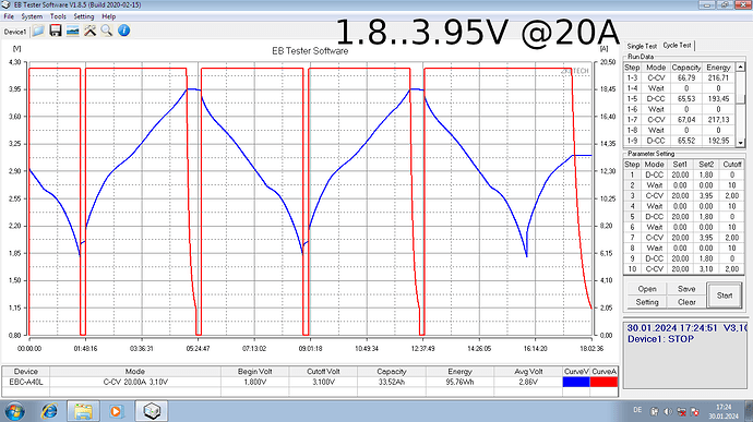

Tests sind fertig.
---1.8...3.95V---
charged: 217.13Wh, 67.04Ah
discharged: 192.95Wh, 65.52Ah
efficiency: 88.86%
---2.5...3.75V---
charged: 159.56Wh, 47.57Ah
discharged: 141.67Wh, 46.42Ah
efficiency: 88.78%
storage loss:
73.42% (141.67/192.95)
man verliert also 26.58% wenn man nur von 2.5...3.75V cycled.
Ist akzeptabel. Also wäre ein 16S 40-60V akku SIB denkbar.
