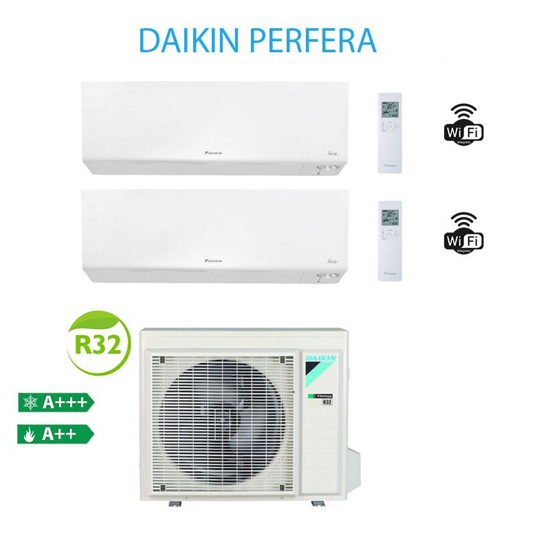

Wenn du in Deutschland kaufen willst/musst, wäre eine Perfera optimal. Wenn es billiger sein soll, dann die Comfora.
Hier mal ein günstiger Anbieter in DE:
Wenn du selber zumindest teilweise installieren kannst, könntest du nach einer ATXM aus Italien schauen.
Wenn du alles von einem Klimafachbetrieb machen lässt, die natürlich fast immer nur eigene Anlagen installieren, kannst du mit 6000-8000 Euro rechnen inkl. allem.

@win Habe gerade mit einem Fachbetrieb vor Ort telefoniert, der Erfahrung mit dem Einbau in Mehrfamilienhäusern hat. Er empfiehlt mir auch die Daikin Perfera und legt 3500-4000€ pro Raum an (xD). Sorry aber das wollte ich eigentlich für die ganze Wohnung bezahlen :smiley:
Der Monteur rechnet mir das mit 50% Förderung schön...
Ich Frage jetzt nochmal bei meinem Monteur von letztem Jahr nach. Der hatte ein Duo Gerät für 1600€ montiert und in Betrieb genommen. Da käme ich bei Kauf in Deutschland auf 4200 für die ganze Wohnung und bei Kauf aus Italien auf 3600€. Also im Prinzip das gleiche wie mit Förderung. Vorteil bei der Förderung: Garantie ist geklärt: Nachteil: Wenn etwas mit der Förderung nicht klappt ist es unfassbar teuer.

@win Ich glaube da liegt ein Missverständnis vor: Der Klimatechniker legt gut 7000€ für die Daikin Prefera Duo Split mit Montage in 2-Räumen an und verspricht mir 50% Förderung inkl. Mitnahme der Nachtspeicheröfen = 3500€ für mich. Wenn ich die Daikin Prefera aus Italien kaufe (2000€) und durch einen anderen Klimatechniker (der günstiger ist und es letztes Jahr bei meiner Schwiegermutter gemacht hat) für 1800€ installieren lasse, komme ich quasi auf das selbe raus, habe aber keine Förderung.
Wenn ich die 2000€ aus Italien importiere und selbst montiere (was ich mir ehrlich gesagt nicht zutraue) und dann den Anschluss vom Klimatechniker machen lasse (ca. 700€) lande ich bei 2700€ ohne jegliche Garantie oder Gewährleistung.
Demnach wäre die sündhaft teure Installation tatsächlich gerade gar nicht so blöd. Macht mir nur etwas Bauchschmerzen ob das mit Förderung am Ende wirklich so klappt, wie es soll.
