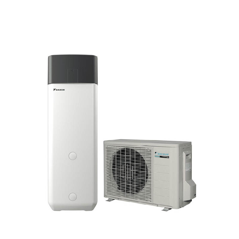

Die Bäder liegen fast übereinander und Platz und hohlraum wäre ebenfalls vorhanden und ich überlege irgendwo eine brauchwasserwärmepumpe mit Luftkanälen zu installieren, beispielsweise eine altherma von daikin - aber da bin ich noch unschlüssig wegen dem Standort und ob das mit den Luftkanälen so funktioniert....

Es gibt aber zb. von Daikin die Möglichkeit mit einem Aussengerät sowohl ein Split Klima Innengerät
als auch einen „Boiler“ für WW zu betreiben. Das erschien mir interessant - aber leider viel zu teuer.
Es hätte aber große Vorteile:
Man könnte diese Art Boiler bzw. Split BWWP dann wirklich problemlos im Innenraum - auch Bad - aufstellen. Denn ohne Kompressor im Innengerät ist die leise und kühlt auch den Raum nicht ab.
