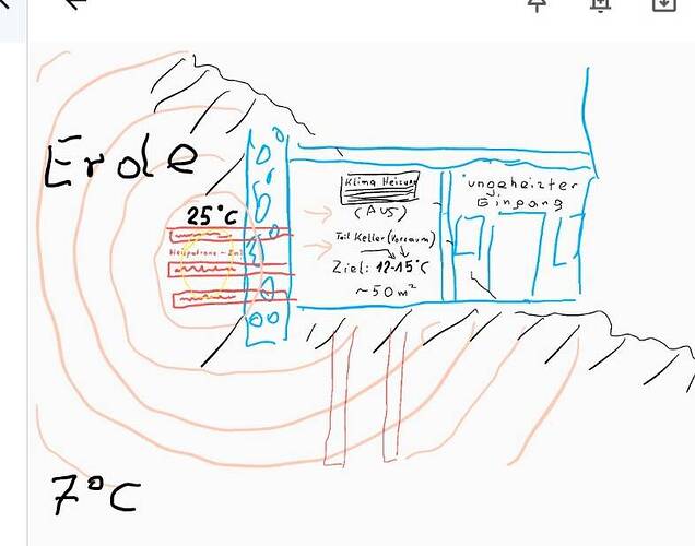

Nachtraglicher Erdspeicher unter Haus

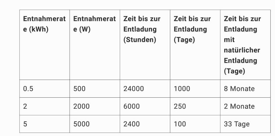

Ich habe heute beim Kaffe mal mit Freund ChatGPT darüber etwas geplaudert.
Irgendwo tiefer unter der Erde wo die Erd Oberfläche kaum Einfluß hat, Kugel Abstrahlung, bot er mir bei Aufheizung des Kerns um 40 Grad, (30 Grad kühlten zu schnell aus,) und Abkühlung um 30 Grad , Energie um 3 MWh folgende Tabelle.
Basierend auf Standardwerte vom Erdreich nur mal zur groben Orientierung.
Verlockend als Richtwert, nur 40 Grad Aufladung des Kerns geht wohl nur unter dem im Garten, oder sehr tief unter dem Haus.
Da muß schon vieles falsch sein um gründlich daneben zu gehen. Bis 12 Gj könnte jedenfalls hineinpumpen, eigentlich egal was raus kommt. Problematisch scheint mir nur der zu schnelle Temperatur Anstieg an der Oberfläche wo ich wohl die Bremse wegen Mauerwerk ziehen muß.

@thorstenkoehler
Ja, da verstehst du etwas falsch. Variante 1: 8 m3 werden im Boden von 10 Grad hochgeheizt und kühlen dann in alle Richtungen wieder aus. In den 8 m3 Würfel kannst du gedanklich einen 1 m3 Würfel in die Mitte tun. Die Oberfläche dieses 1m3 Würfels ist dann nur 50 cm von der Oberfläche des 8 m3 Würfels entfernt. Oder in anderen Worten sieben Achtel des 8 m3 Würfels, der mitten im Erdreich liegend gleichmäßig ein paar Grad hochgeheizt wird, ist weniger als 50 cm von unbeheiztem Boden entfernt.
Variante 2: wie verhält sich der Boden im Garten über die Jahreszeiten, wie wird da der Austausch aussehen? Da betrachte ich einen Quadratmeter Garten und das Volumen unter diesem Quadratmeter Rasen.
Das Ganze erklärt, warum der Boden in 5 Meter Tiefe auch nach Monaten Winter nur sehr begrenzt reagiert und bei so einem 8 m3 Würfel, der mit Heizstab hochgeheizt wird innerhalb von einer Woche schon wieder viel von der Wärme weg ist.
Unter einem 100 m2 Haus kommt man bei Durchwärmung über mehrere Meter auf ähnliche Zeitskalen für die Wärmeverluste wie bei der saisonalen Abkühlung des Bodens unterm Rasen.

Die 100 Grad waren einfach mal die gewünschte Energiemenge bezogen auf ein bestimmtes Volumen.
Verlieren ist eher verlagern in die nächste gedankliche Zwiebelschicht, die verlagert wieder weiter usw. Beim entladen läufts umgekehrt.
Definitiv verloren ist alles unter 15 bis ca. 30? Grad wo man aus dem Rand des Erdhaufens nix mehr zurück bekommt und nur Verluste nach außen weiter fließen.
Mir reicht es wenn die Boden Oberfläche auf 15 Grad gehalten werden kann.
Ich muß mir den Temperaturverlauf und zeitliche Energieverlagerung einmal skizzieren. Da es letzlich ein Kugel Verteilung (ohne Berücksichtigung der Verfälschung durch den Boden) ist. sollte eigentlich zur groben Betrachtung eine Pyramide mit einer oberen Plateau Fläche von 1m2 wo der Wärmetauscher sitzt reichen. Das dahinter liegende 1/6 m3 Volumen vergesse ich eiskalt, ebenso die Abstrahlung über die Seitenwände. Die Basis Fläche grenzt dann fest an die natürliche Erdtemperatur. Die Höhe der Pyramide entspricht der Dicke des Erd Isolators.
Wenn mans weiß kommt ein bestimmter Abstand raus mit dem man das vermutlich auf einem Schlag rechnen kann. Ich weiß es nicht und kann das daher nur Schicht für Schicht berechnen und dann zusammensetzen.
Daß man über den erwähnten m2 Wärmetauscher keine brauchbare Leistung übertragen soll jetzt einfach mal unberücksichtigt bleiben.
Die Abstrahlfläche wird zwar riesengroß aber der Temperaturunterschied auf den letzten m ist minimal. Es wurde einfach ein großer Speicher aufgeladen aus dem man allerdings wegen der höheren Entnahmetemperatur nur einen Teil nutzen kann.
Vermutlich kommt dann etwa der erwähnte rechnerische 8 m3 Würfel raus, würde mir vom Gefühl passen?
Für die Temperaturverteilung, Abstrahlung oder den möglichen Rückfluß brauche ich aber trotzdem mein gedankliches Schicht Modell.
Völlig daneben oder den Kern doch etwa grob getroffen?
Habe nur ein gewisses Grundverständnis und mich mal mit dem U-Wert Rechner vor Jahren auseinandergesetzt. Von Elektronik verstehe ich mehr :wink:

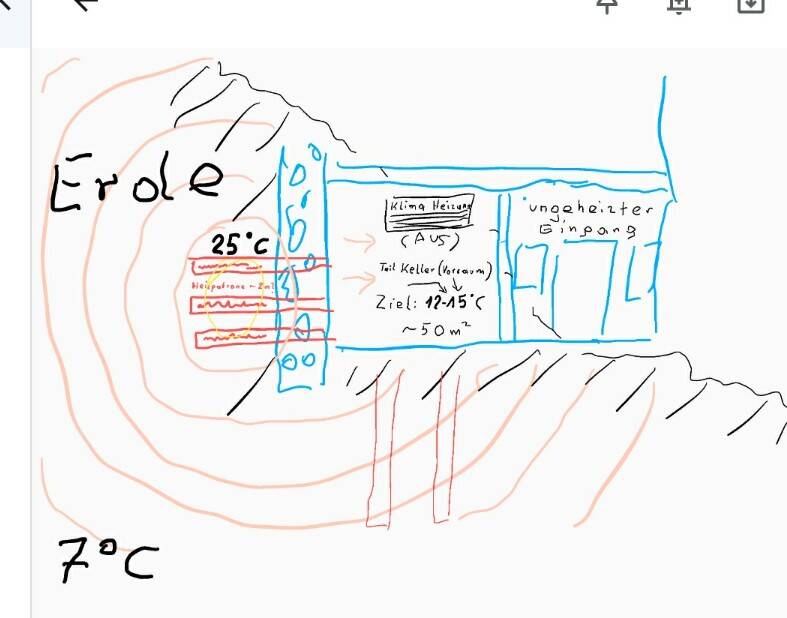

Ps: Habe die Skizze meiner damaligen Vorstellung aus 2022 wieder ausgegraben. Das Haus am Hang. Die Rohre wären die e Heizelemente in der Wand und auch nach unten. (Könnten durch Wasserkreislauf oder besser Kombination ersetzt werden).
