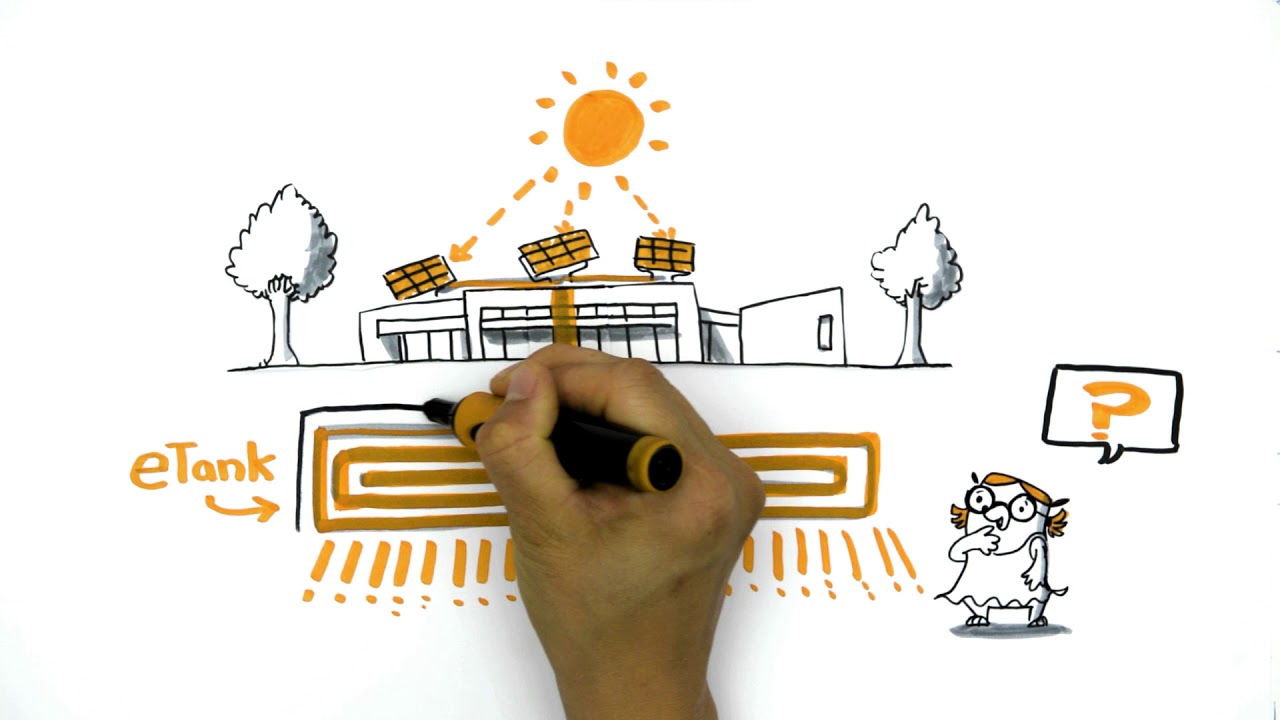

Beim Erdreich unter einem 100 m2 Haus hast du 500 m3 in den ersten 5 Metern unter der Bodenplatte. Der Quader hat eine Oberfläche nach außen von 300 m2 (100 m2 nach unten je 10*5 zu vier Seiten).
Nehmen wir an, es sind 20 Grad am Anfang der saisonalen Abkühlung und 10 am Ende. Da überschlage ich mal 5 Meter relevanten Abstand und 5 Grad durchschnittliche Temperaturdifferenz für Verluste gegen 10 Grad warmes Erdreich.
10 K mal 500 m3 mal 0,6 kWh pro m3 und K sind 3000 eingespeicherte kWh Wärme.
Verlieren über 100 Tage tun wir da 0,01 kWh pro m2 K mal 5 K mal 300 m2 mal 100 Tage. Das sind 1500 kWh Verluste.
Dass das prinzipiell funktioniert sieht man ja auch daran, dass der E-tank erfolgreich kommerziell eingesetzt wird.
https://www.etank.de/
Und auf Kita Niveau nett erklärt (ist zum Beispiel bei einer Kita verbaut worden)

Beim E-Tank System kommt man grob auf 15 Grad statt 5 Grad im Erdreich durch die Einlagerung. Dafür ist so ein Eisspeicher natürlich deutlich leichter regeneriert.

Die E-Tank Leute vertreiben ihr System kommerziell. Die machen das, weil es im Sommer bei Solarthermie riesige Überschüsse gibt, die man ja nun auch nicht ins Netz einspeisen kann.
Die schreiben von Jahresarbeitszahlen von 7 oder 8 für die Wärmepumpe, habe aber nicht genau geguckt, wie die das berechnen, wenn ein Teil der solarthermischen Wärme nicht saisonal gespeichert wird, sondern direkt zur Beheizung genutzt wird.
10000 kWh Wärme aus 1250 kWh Strom und einigem an Solarthermie statt 2500 kWh Strom müsste bei dem System drin sein, oder so ähnlich.
Super viel verkauft haben die anscheinend nicht, aber ein paar Referenzen stehen da schon auf der Webseite, also komplett unsinnig wird es nicht sein.
