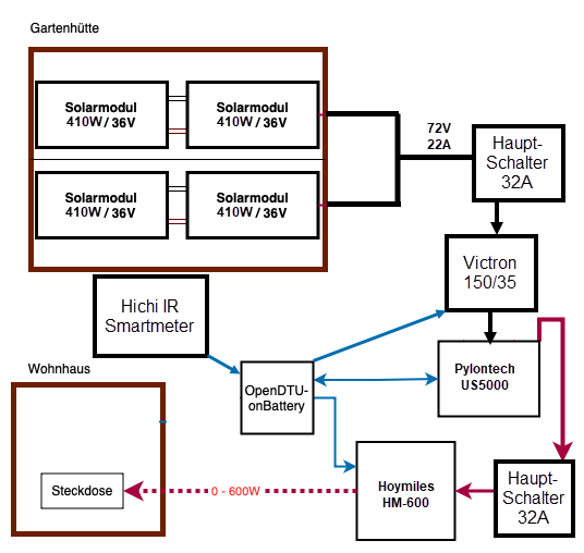

Moin, ich habe jetzt lange überlegt, ob ich es machen soll oder nicht, da die Kosten ja schon enorm sind. Bin jetzt letztendlich bei diesem Plan hängen geblieben. Was haltet ihr davon?
Diesen Hauptschalter
Diesen Akku
Diesen Laderegler
Bei EcoWorthy gibt es gerade den 24V/100Ah LFP Akku für um die 600 Eur.
Der läuft seit ca. sechs Monaten bei mir Problemlos, will mir noch einen zweiten holen um auf 200 Ah zu kommen, also parallel schalten.
Alle Pannels gehen bei mir per MPPTs auf den Akku, dort hängt mit Sicherung und Schalter/Smartshunt dann der HM-350 dran.
Pylontech 5kwh bei nkon liegt bei 1240€ - gerade geschaut. Also gleicher Preis. Ich habe vor 3 Monaten noch 1500 gezahlt.
Sorry dass ich das so deutlich sage aber für mich machen diese Akkus im Autobatterie Formfaktor keinen rechten Sinn bei dieser Anwendung. Der Vorteil über den Can Bus den Ladestand auszulesen und Warnungen und Alarme zu erhalten sind m.E. ziemlich wichtige Argumente bei diesem Batterien

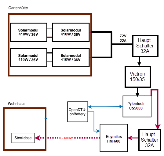

In deinem Diagramm kannst du noch eine Linie zwischen dem openDTU und dem Victon Gerät ziehen wenn du magst
Und wenn der Wechselrichter 0-600w leisten soll müsste du da noch Infos bekommen wie hoch ein Verbrauch gerade ist
Ansonsten läuft das aber in sehr ähnlicher Form bei mir auch so
@maltes so habe das Diagramm noch mal angepasst.
Welche Sicherungen nutzt du?
@lukasvfl99
Ich habe so einen Lasttrennschalter für Wechselrichter, Laderegler und das AC Netzteil. Sieht man hier:
Sicherungen sind da m.E. 63A würde ich aber mittlerweile kleiner wählen (40A)
Dann habe ich 4x Mini ANL Sicherungen in den Plusleitungen zum WR. Da würde ich mir aber heute mal PV Sicherungsstecker ansehen. Zum einen wegen möglichem Lichtbogen, zum anderen weil diese einfacher zu installieren sind. Als Wert: 15A.
