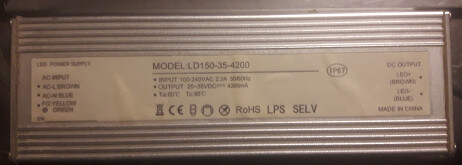

Ich würde einen 24V Akku 6..8kWh + die beiden Panels + die beiden Eingänge des WR zusammenschalten. Das lädt am Tag durchschnittlich 4kWh auf. Wenn dir das zu wenig ist, kaufst dir ein Netzteil mit genug Ladeleistung dazu. Bei mir ist das so ein simples 150W LED Netzteil:
Wird verarbeitet: grafik.png …
Deiner großen Anlage programmierst einen Schaltausgang: Einschalten bei >3kW ins Netz, ausschalten bei <0W ins Netz. Damit schaltest um zwischen laden und entladen.
Den Balkon-WR stellst die Leistung so ein, daß die Batterie meistens bis morgens reicht.
