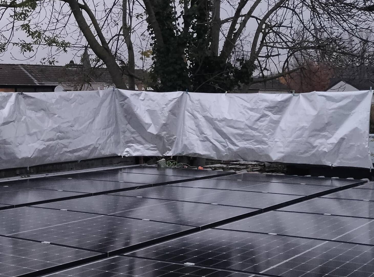

Im Winter ist der Ertrag bei flacher Verlegung nicht besonders gut. Da wäre es schön den möglichst günstig zu steigern. Nach etwas Überlegung bin ich auf die Mylar Folie gestoßen, die eigentlich für den Gartenbau gedacht ist, damit Pflanzen mehr Licht bekommen.
Meine Gedanken zur Vorgehensweise: Ich nehme zwei Holz oder Metallstäbe und mache sie an der Nordseite des Carports fest, so dass sie 1,2 Meter Überstehen. Dann wird die Rolle auf einen Stab gesteckt, ich ziehe die 8,5 Länge und klemme auf der andere Seite fest. Bei viel Wind zur Sicherheit wieder aufrollen.
Kommentare zur Idee?

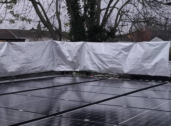

"Wäscheleine" ist gespannt und die Mylarfolie hängt mit Wäscheklammern befestigt. Ob es irgendeinen Unterschied macht, ist bei dem heutigen wolkenverhangenem Tag noch schwer zu sagen. Zumindest sieht es relativ unauffällig aus von der Straße. Beschwerden durch geblendet werden gibt es bei dem Wetter eher keine :wink:
Leider immer noch nur dunkle Wolken. Bei 1,5 kWh Ertrag kann ich ganz schlecht sagen, ob es besser ist wegen der Folie, wenn es am Vortag sogar nur 0,9 kWh waren. Die letzten Tage waren hier aber auch wirklich extremst bewölkt.
Das Bild habe ich aus Richtung Süden gemacht. Jetzt im Winter kriege ich bei den Nordwest und Nordost ausgerichteten Folien keine Verschattung morgens oder abends.

Heute habe ich festgestellt, dass der Effekt auch sehr groß sein kann, also mindestens ein Faktor 2,5.
Der Carport ist parallel zum Hausdach ausgericht und das Hausdach ist Richtung Südost ausgerichtet. Es ist zwar 30 Meter weg vom Carport, aber jetzt im Winter schafft die Sonne es einen 30 Meter langen Schatten zu schlagen.
Der Schatten geht also genau parallel zum Ende des Carports und es gibt einen Zeitpunkt, da ist die Folie komplett in der Sonne und das Carportdach noch komplett verschattet. Ich hatte zwar heute morgen etwas Schleierbewölkung, aber zu dem Zeitpunkt war die Sonne schon gut am strahlen und die Anlage hat etwa 1050 Watt geliefert.
Im früheren Herbst kommt es nie zur Verschattung durch unser Haus, die Sonne geht dann eher im Osten als im Südosten auf und sobald sie beim Dachfirst angekommen ist, wirft sie schon keinen 30 Meter Schatten mehr. Im November hat sie das aber getan und da sehe ich einen ganz klaren Knick in der Ertragskurve bei sonnigem Wetter, kurz bevor die Kurve hochzieht, weil das Dach nicht mehr beschattet ist, ist der Ertrag nicht höher als etwa 400 Watt.
Jetzt haben wir wieder bewölkten Himmel und bei wirklich nur diffusem, komplett ausrichtungslosem Licht, dürfte (so gut wie) gar kein Effekt zu sehen sein, und das deckt sich mit meinen bisherigen Beobachtungen (wobei das natürlich schwer abzuschätzen ist, bei der diffusen Einstrahlung gibt es schließlich auch Gradierungen in der Dunkelheit, aber bei gefühlt ähnlich dunklem Himmel kommt nicht mehr bei rum mit Folie als ohne).
Interessant ist natürlich, wie sich das über einen längeren Zeitraum aufaddiert, wenn alles zwischen Null Effekt und größer gleich Faktor 2,5 dabei ist.
@pizzamanne Die Folie ist viel reißfester als Alufolie. Bei dem, was ich bisher an Wind erlebt habe, wäre eine Alufolie komplett zerrissen worden. So ist nicht mehr passiert, als dass die Wäscheklammern an der unteren Wäscheleine als Sollbruchstelle nachgegeben haben (die untere Wäscheleine sorgt bei leichtem Wind dafür, dass die Folie eben nicht vom Wind angehoben wird).
