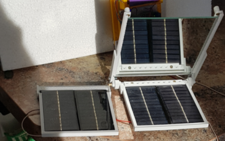

Ich denke, mit einer kleineren Lösung kann man sich besser in das Thema einarbeiten und einmal schauen, was geht und was nicht geht. Ich habe noch ein paar kleine Solarzellen gefunden die ich mir einmal aus China kommen ließ. Hat damals 1€ das Stück gekostet. Eine Spiegelkachel habe ich auch noch aufgetrieben. Ich habe jetzt ein Panel mit verstellbarem Spiegel und eines ohne Spiegel für die Referenzmessung.
Heute morgen hat die Sonne ab und zu etwas geschienen. Ein paar Versuche haben gezeigt, dass die Werte in den Tabellen plausibel sind. Der Spiegel macht anscheinend auch keine merkbaren Reflektionsverluste. Sobald wieder Sonne da ist, werde ich mit den beiden Panels einmal eine Aufzeichnung über einen ganzen Tag starten.

Heute hat sich die Bewölkung in Grenzen gehalten. Die durchgängig vorhandenen Schleierwolken haben allerdings noch für einen störenden diffusen Lichtanteil gesorgt. Bei klarem Himmel haben ein paar Einzelmessungen einen deutlich höheren Unterschied in den Kurven gezeigt. Aber die Wetterlage ist schon ganz gut für eine erste Aufzeichnung zum Verhalten über einen ganzen Tag. Den Spiegel habe ich so weit abgeklebt, dass die Spiegelfläche den Abmessengen der Solarpanele (11cm x 12cm) entspricht. Aufgestellt wurde das Ganze vor einem schwarzen Hintergrund. Der Spiegel schaut nach Süden und steht in einem Winkel von 71° auf dem Solarpanel. Die Solarzellen liegen waagerecht. Gemessen wurde der Kurzschlussstrom. Der ist in etwa proportional zu Leistungsabgabe bzw. zur Einstrahlungsleistung.
[img]https://i.ibb.co/bLD5bxR/image.png[/img][/url]
https://ibb.co/rMN2dgf
Die blaue Kurve gehört zu dem Panel mit Spiegel. Die weiße Kurve gehört zu dem Panel ohne Spiegel.
Kurz nach 12 Uhr habe ich den Spiegel um etwa 1° weiter nach oben gekippt . Auf dem Panel mit dem Spiegel ist dadurch eine Abschattung der Zusatzstrahlung von etwa 1cm Breite verschwunden. Dadurch sind einige Engpässe in den Strings eliminiert worden, was sich in der Kurve ziemlich deutlich bemerkbar gemacht hat. Unterm Strich bringt der Spiegel immer was, wenn Sonne da ist. Je klarer der Himmel, destso größer der Abstand zwischen den Kurven. Ohne Sonne habe ich zwei identische Kurven bekommen.
Bis zum frühen Nachmittag war es heute relativ klar. Das hat dann eine ziemlich glatte Kurve ergeben.
