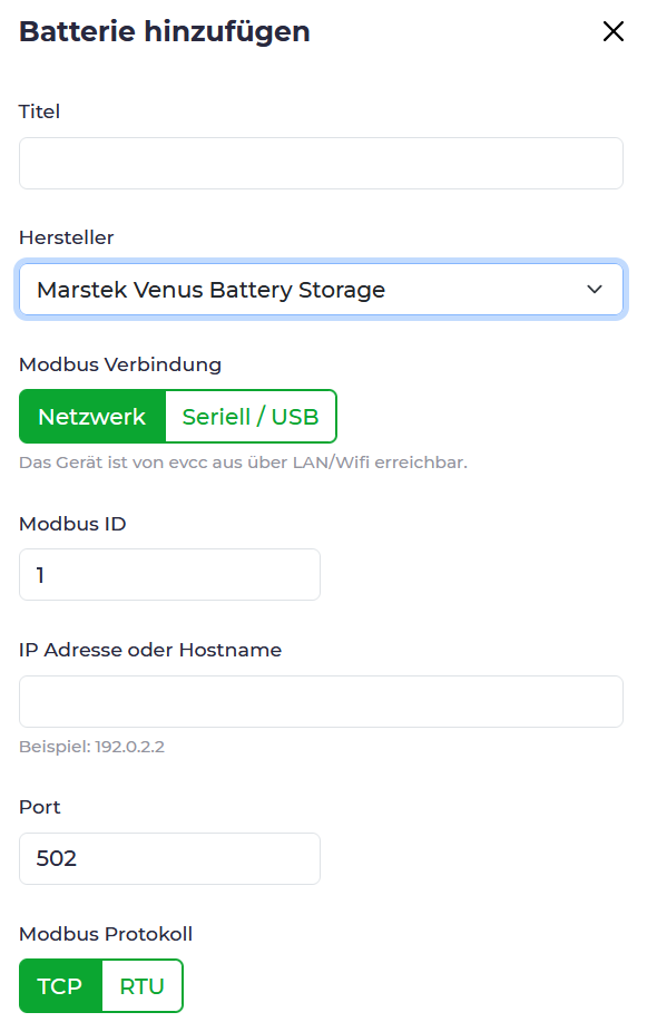

Sehr gut möglich, das sieht schon echt super aus.. nur bekomme ich da eventuell den Marstek Venus E nicht integriert?
sehr interessant! Auch preislich. Und anscheinend sehr gute Home Assistant Integration. Den muss ich mir gleich mal genauer ansehen.
schau mal Marstek Venus Battery · evcc-io/evcc · Discussion #21037 · GitHub
da geht es wohl genau darum...
Ganz easy über den Konfigurator …
Super! Also dann wird es wohl auf jeden Fall EVCC werden. Was sind denn die Vor- und Nachteile EVCC Standalone / Docker vs Home Assistant Addon?
Und so wie ich das verstehe, brauch ich jetzt keinen EV Charger der mit meinem Smartmeter kompatibel ist, weil sich EVCC darum kümmert? Und EVCC ist laut Liste kompatibel mit Shelly Pro 3EM und DTSU666.
