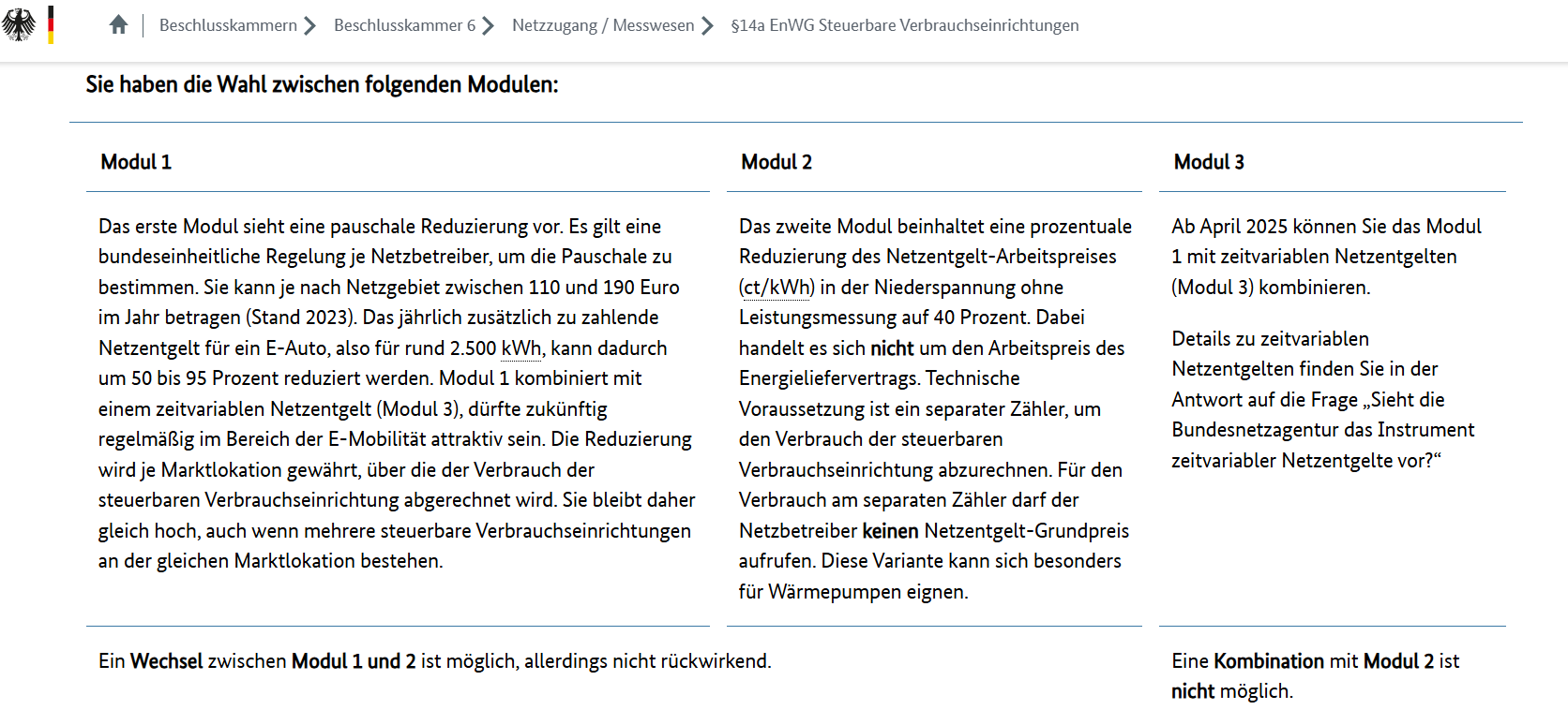

Jetzt brauche ich eine Wallbox, aber welche? Die Leitung liegt schon (5x4mm2). Und anmelden sollte ich das dann auch beim Stromversorger, oder? ImSys haben wir noch keinen, aber wenn wir das nun anmelden, dann lohnt sich eventuell so ein §14a Modul?
anmelden? was wie …. :innocent:
Aber ja, falls da sowieso schon eine Petze mit 1.8.0 und 2.8.0 Zählung werkelt
dann die volle Dröhnung:
Bundesnetzagentur - §14a EnWG Steuerbare Verbrauchseinrichtungen - Integration von steuerbaren Verbrauchseinrichtungen
Modull 1 oder 3 sind wohl die meist interessierenden Varianten. Muss man mit seiner eigenen Situation abgleichen, was am meisten nützt.

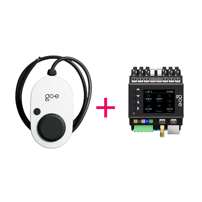

Oder so ein "go-e Charger Gemini flex 11kW" den man an die CEE Steckdose anschliesst? Aber der ist ja auch nicht gerade billig? Pluspunkt: Gibt wohl eine Home Assistant Integration
Kostet etwa 550€.
Ich wünsche euch schon jetzt allseits eine unfallfreie Fahrt und möge dir der Saft nie ausgehen :+1: :laughing:
ich glaube dass der erst mit der Steuereinheit interessant wird, oder? So dass ich exakt den PV Überschuss laden kann? Kostet dann aber schon 750,-

Es müsste doch auch einfachere Wallboxen geben, mit integrierter Steuerung und Möglichkeit einen vorhandenen Smartmeter zu verbinden?
Topseller sind anscheinend diese Heidelberg Wallboxen. Sieht so aus als ob die via Modbus gesteuert werden?
Mit EVCC könnte ich dann priorisieren zwischen Heimakku laden und EV laden, oder?
Die Anker Solix Wallbox sieht doch gut aus. Kompatibel mit Shelly, HACS Integration (nicht sicher was die alles kann?), WLAN Anbindung, nur bzgl. §14a Kompatibilität lese ich nichts?
Für viele Wallboxen brauchst du in evcc ein Sponsor Token. Kostet einmalig 150€ und relativiert den Preis der Wallbox dann schnell.
Außerdem ist 1ph/3ph Umschaltung bei deiner PV Leistung sinnvoll. 3ph startet Überschussladen bei 6kw
Persönlich habe eine Wallbox Pulsar Plus. Die setzten beim Steuerprotokoll auf Ocpp (offener Standard)
Vorteil bei der ist das sie mit Octupus Energy kompatibel ist und ich deren Steuerung nutzen kann. Das bietet mir jetzt gute Möglichkeiten beim Strompreis
Nachteil war das die picky war bzgl. meines Access Points. Läuft erst mit dem Unify AP gut.
Mit evcc hat die Pulsar aber keine Phasenumschaltung und braucht auch das Sponsoring
