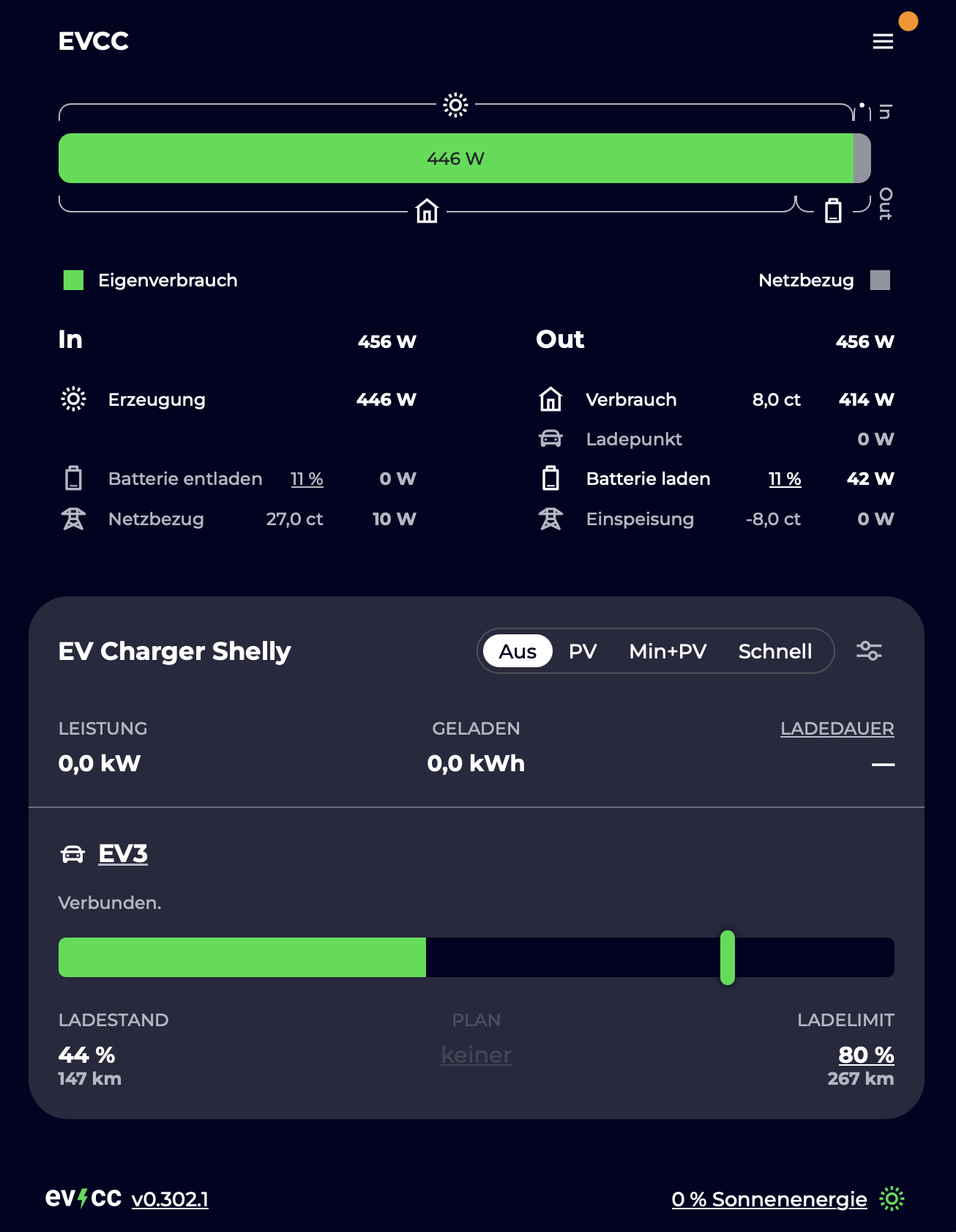

Bei mir war wichtig, dass es immer läuft, weil 4 Leute laden. Sonst bastelst du gerade an Home Assistant und die EVCC App ist nicht erreichbar, das gibt immer Worte und nervt - deswegen standalone. Technisch ist es egal, asl Einzelkämpfer würde ich das Addon nutzen.
Mit einem alten Raspi und dem Testtoken ist das Anfangsinvest sehr überschaubar. EVCC ist das Geld definitiv wert, auch weil es final als HEMS arbeiten kann und alle Aspekte der elektrischen Versorgung abdeckt.
Danke, ich habe ein QNAP NAS laufen mit Docker, da werde ich es installieren. Das HACS Plugin integriert dann ja das Standalone EVCC in Home Assistant.

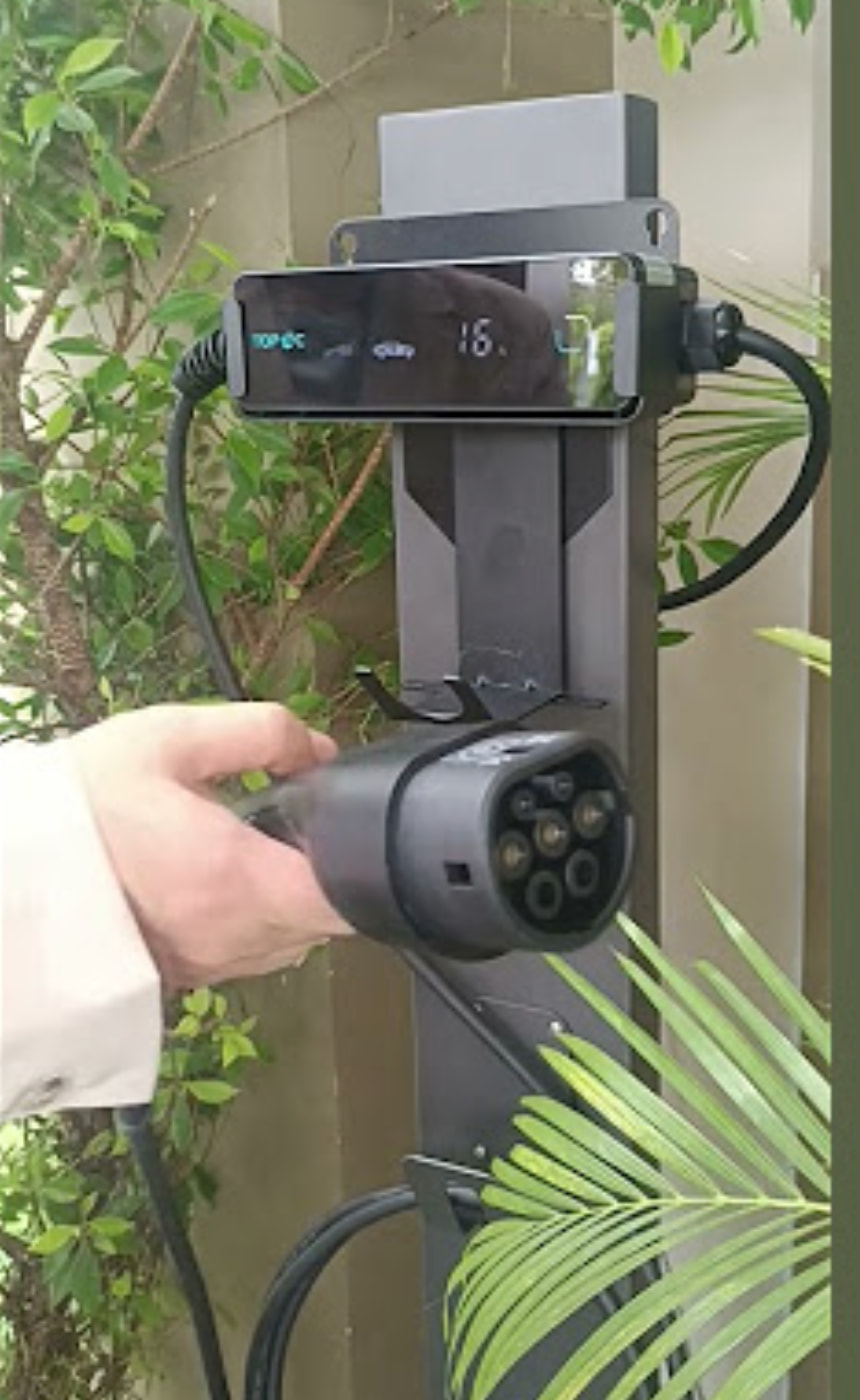

Das Shelly Ladegerät gefällt mir echt gut! Pro 3EM kompatibel, WLAN, preiswert für den Einstieg und anscheinend auch kompatibel mit EVCC? Einziges Manko, es ist halt nicht sauber an der Wand installiert und man hat die Kabel herumliegen..
Auf YT gibts ein Thailändisches Video zu dem Charger, wo eine Wandhalterung gezeigt wird. In Deutschland finde ich dazu leider nichts. Wahrscheinlich einfach noch zu neu?
Shelly Charger Integration in EVCC:
Top! Ich habe mir heute den Shelly EV Charger + eine 16A CEE Aufputzdose bestellt.
Wird dann mit einem 3x16A LS abgesichert und 30mA RCD? Mir geht der Platz aus in der UV :sweat_smile:
Jepp, wenn der Charger keinen eingebauten RCD hat. Gibt es aber auch in einem Gehäuse LS und RCD.

PV-Geladen habe ich heute erstmal mit dem Shelly EV Charger einphasig, provisorisch..
Seltsamerweise bricht der EV3 aber den Ladevorgang sofort ab, wenn ich versuche im "Auto-Start" oder im "Auto-Balance" Modus zu laden. Bei manuellem Start läuft alles super. Hat jemand eine Idee, was da los sein könnte?

was den EV Charger betrifft, bin ich mir inzwischen ziemlich sicher dass es daran liegt:
D.h. der Auto Balance Mode funktioniert wohl nur bei dreiphasigem Anschuss. Den habe ich dann nächste Woche, hoffe es läuft dann.

ich korrigiere: Der Auto Balance Mode funktioniert auch beim einphasigen Anschluss! Seit heute morgen läuft alles perfekt. Überraschenderweise kommen aktuell sogar Akku und EV sich nicht in die Quere, obwohl ich da noch keine spezielle Lösung habe.
Also der Shelly EV Charger macht bisher einen sehr guten Eindruck. Top Integration in Home Assistant, wie von Shelly gewohnt.
So, EVCC ist nun auch installiert und läuft! Modbus Proxy funktioniert, Akku und Auto sind integriert :smiling_face_with_sunglasses:
