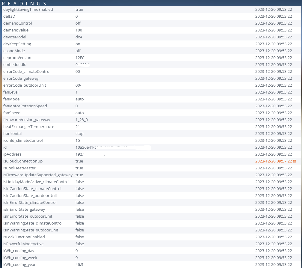

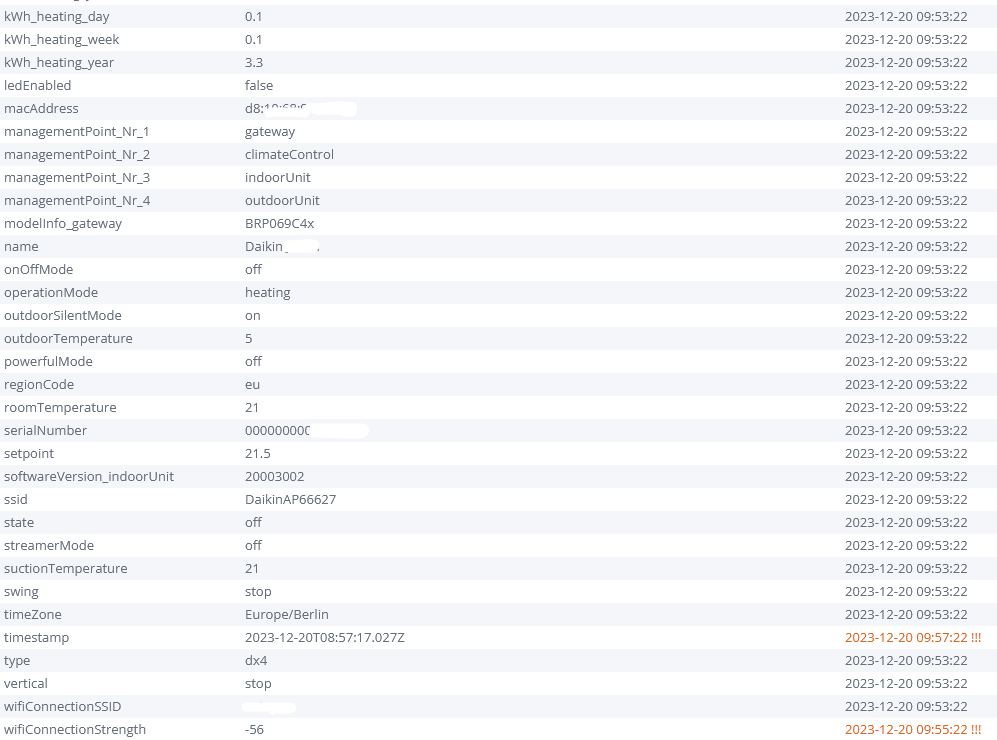

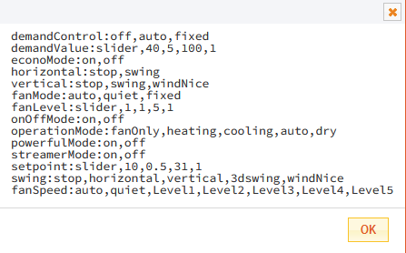

@jogobo
Über Fhem per DaikinCloud-Modul. Das liefert sehr viele Readings, die man in der Onecta-App nicht sieht.
Veränder- oder beeinflussbar per Fhem sind natürlich nur die, die man auch per App steuern kann:

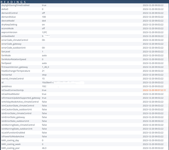

@jogobo
