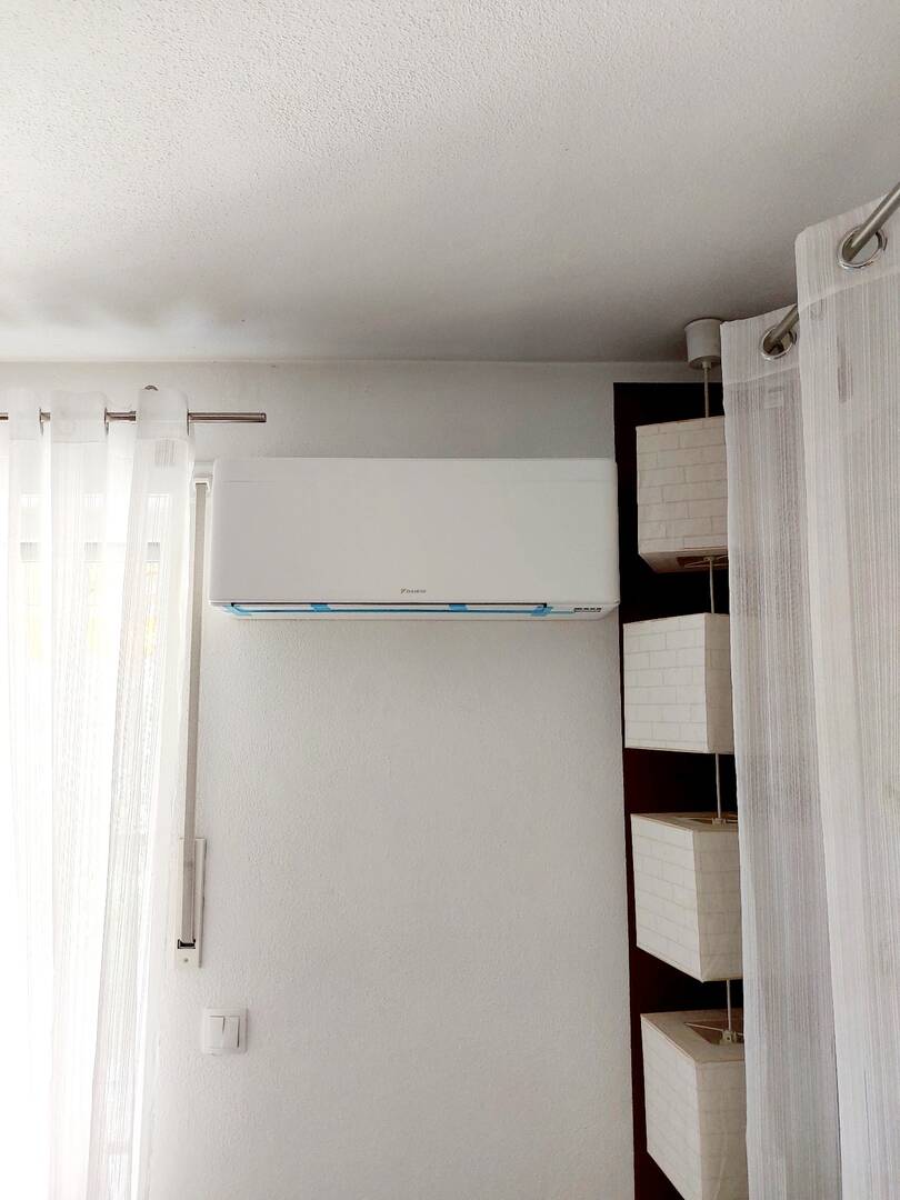

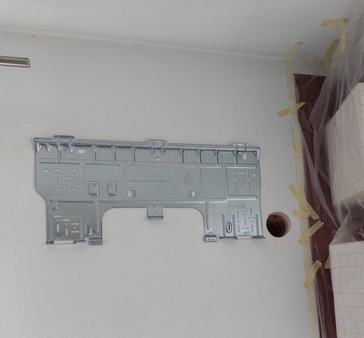

Das erste Teil hängt - wenn auch provisorisch:

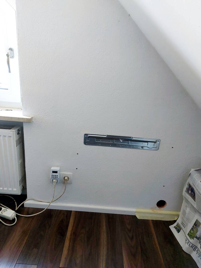

Rechte Ausfahrt genommen:

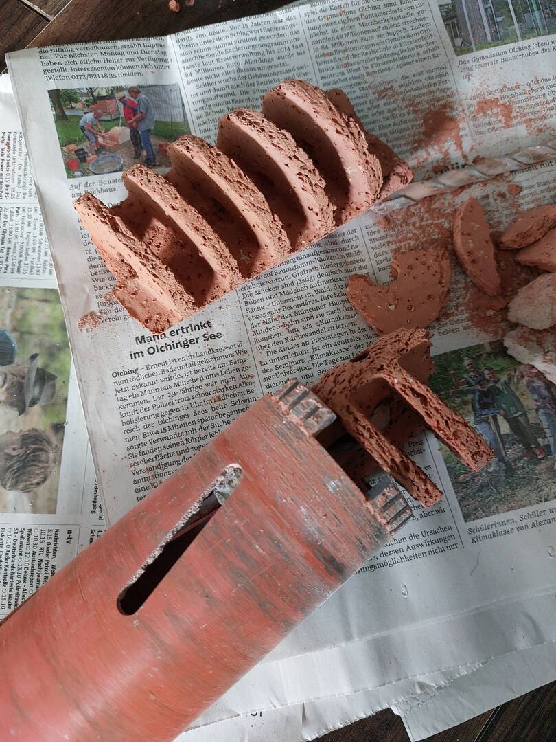

Wandinnereien aus ca. 30 cm Hohlblockziegel:

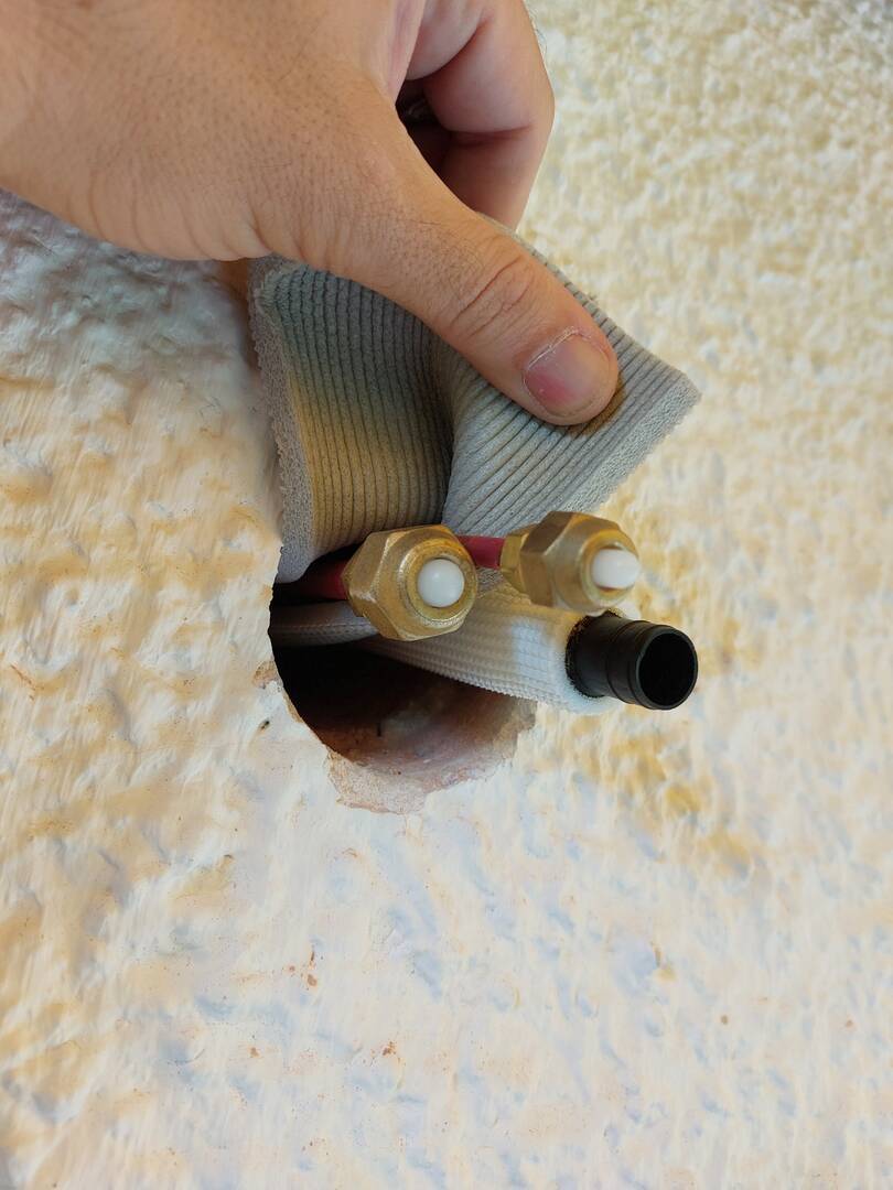

Anschlüsse gerade noch außerhalb der Wand:

Hi.
Der Wandabstand zum Bördel ist etwas problematisch, falls du direkt an der Wand mit den Leitungen nach unten möchtest. Direkt am Bördel kann man nicht biegen!
Da wäre die "linke Ausfahrt" und Bördel im Innengerät erheblich besser gewesen auch für Wartungszwecke.
Mathias
Verflixt und zugebördelt.
Das mit der Biegung am Bördel hört sich nicht gut an.
Knock-out in der ersten Runde.
Ja, ich will nach unten.
Die Kältemittelleitung hab' ich noch nicht bekommen. Wenn die da ist kann ich erst gucken, wie und was ich so biegen und bördeln kann...
In was für einem Konstrukt lässt du die Leitungen außerhalb der Mauer verschwinden?
Wenn der Kanal dick/hoch genug ist wird das mit dem biegen gehen. Da du ja augenscheinlich noch Spiel im Durchbruch hast, musst du zur Not die Kälteleitungen schon im Loch leicht biegen und nach unten schauen lassen.

Danke für den Input, die wandnahe Abbiegung war tatsächlich nicht leicht hinzubekommen, aber letztlich konnte ich's einigermaßen gut hindeichseln. :wink:
Zu empfehlen ist es aber nicht. Den Rechtsabbieger beim Wandgerät sollte man sich unter Berücksichtigung der jeweiligen Wandstärke gut überlegen - da geb' ich euch und dem Forum absolut recht

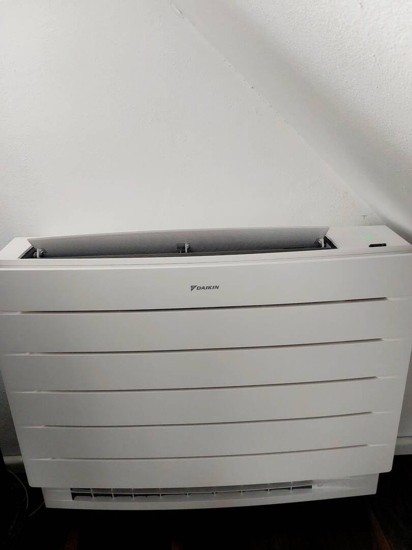

Auch bei den beiden anderen IGs bin ich wieder rechts raus. In diesen Fällen sind's allerdings Truhengeräte:
Wie man sieht, ist die Einbausituation durch die Dachschräge teils sehr beengt.
