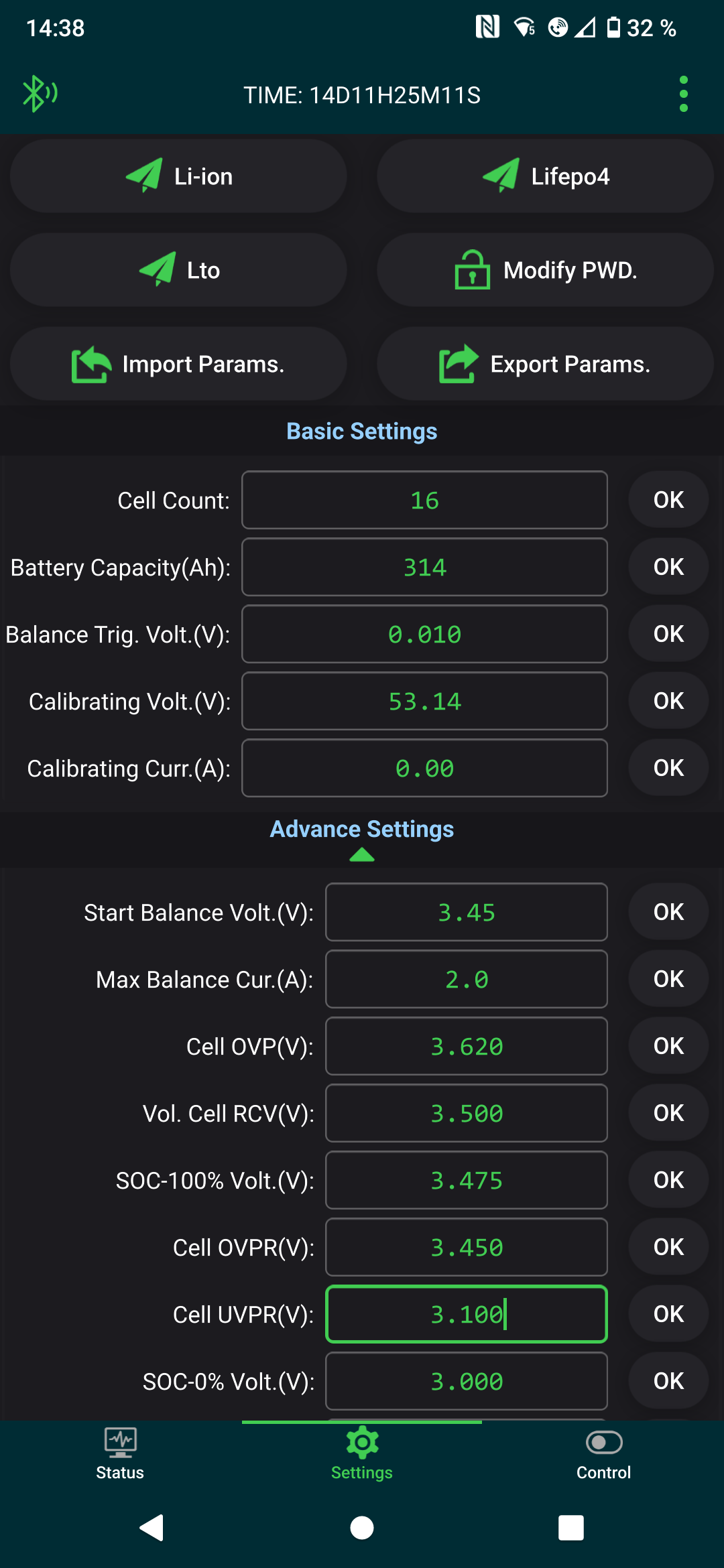

MultiplusGX, JK BMS (yixiang v2), EM24, EVE MB31 314Ah Einstellungen
Danke für den Hinweis. Ich hab die Einstellungen nach Diesem Thread eingestellt. Dort sind bei Discharge OCP 3s angegeben, das hat er aber nicht übernommen (was ich wohl beim speichern nicht bemerkt habe). Ich hab es jetzt auf 10s eingestellt.
Du hast recht, der erste Screenshot hat gefehlt. Ist hier jetzt einzeln
Ich werde die Einstellungen nochmal durchgehen.
