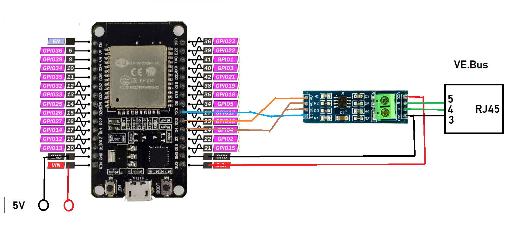

Man muss dabei unbedingt auf porentialtrennung achten. Den esp32 gleichzeitig am multiplus und am usb der PC anhängen sollte man nicht. Das kann und wird katastrophale schäden geben. Das system ist den esp32 über usb zu flashen, dann usb trennen und eine powerbank zur speisung verwenden. Erst dann mit dem multiplus verbinden.

Die 5V speisung des esp32 kann man auch über einen step-down am 12V pin "ve in" am rj45 connector machen. Das spart die power-bank.

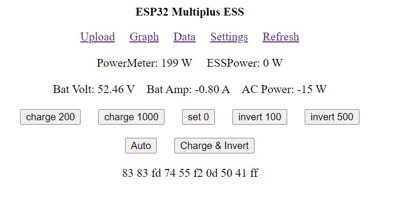

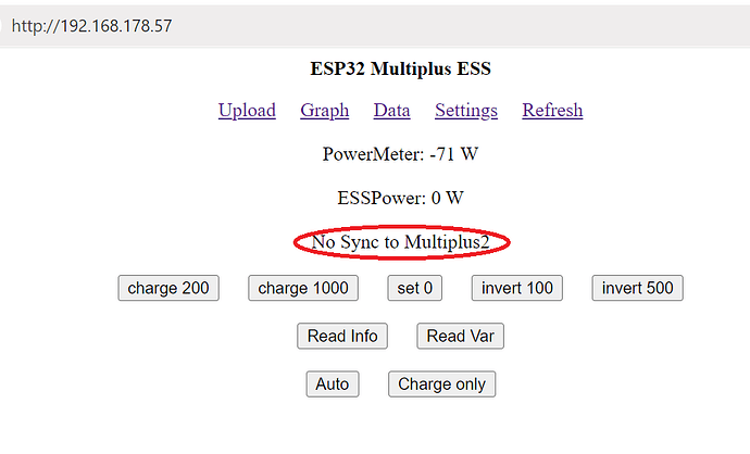

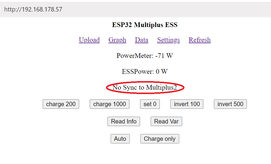

So sieht das aus wenn die kommunikation zu multiplus NICHT klappt:
Nur wenn das "no sync" nicht zu sehen ist funktioniert es. Die seite muss man mit "Refresh" neu laden um neue daten zu sehen.
Anfang ist das im "manual mode" und man kann mit den tasten "charge" oder "invert" den akku laden oder einspeisen. Refresh nicht vergessen und schauen was "ESSPower" anzeigt.
Wenn der "powermeter" daten anzeigt steht die verbindung zum shelly. Dann kann man auf "auto" drücken und nulleinspeisung machen.
Die tasten "read var" und "read info" sind experimentell zum lesen der multiplus werte. Nicht verwenden.

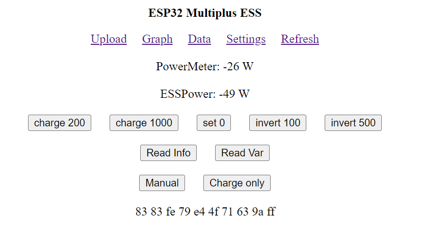

So sieht das bei nulleinspeisung aus:
Hier einspeiseleistung 49W, stromzähler 26W (target ist 25W). Das funktioniert auch zum akku laden. Falls man nur laden will taste "charge only" drücken.

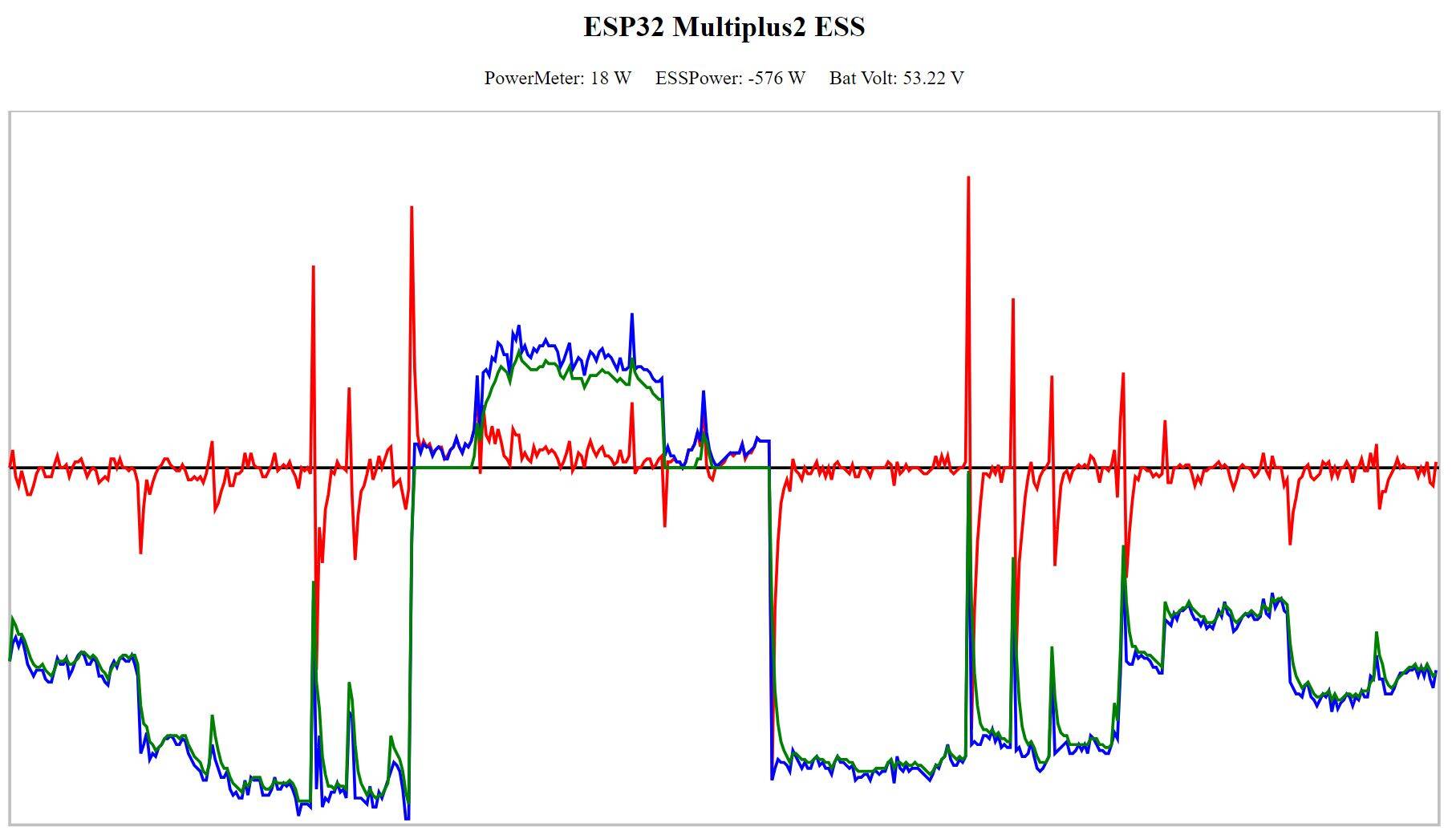

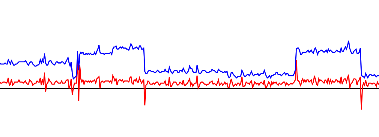

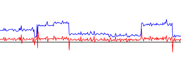

Hier die grafik.
Rot der haus-verbrauch vom shelly, blau die einspeisung vom multiplus2. Die regelung versucht den haus-verbrauch auf 25W zu bringen. Die beiden buckel sind von meiner oelheizung die beim feuern 250W braucht.

Wo wird die erzeugt? Bitte immer die Skalen mit anzeigen!

Die grafik wird im esp32 gemacht. File webstuff.ino -> drawgraph().

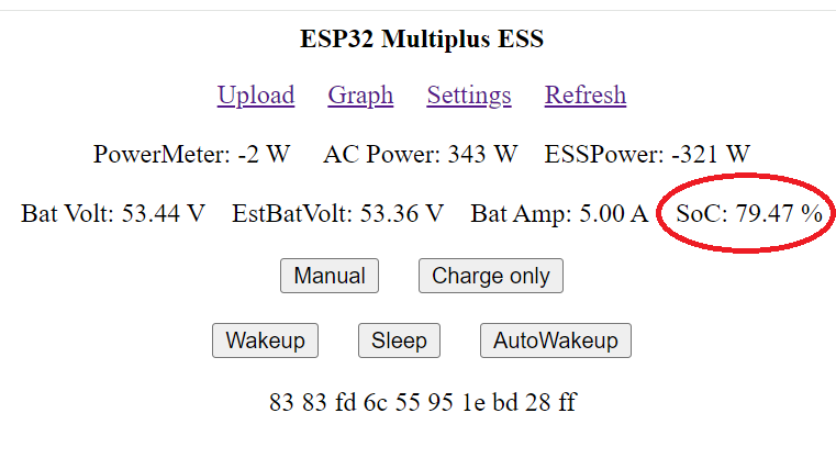

Hab mir eine SOC anzeige gebastelt. Ohne BMS anbindung. Einfach die amp-werte vom MP2 aufsummieren.

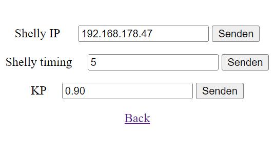

Wie schnell der shelly das intern macht weiss ich nicht. Ich frage ihn alle 5 sek ab weil wifi. Da gehen bei lastwechsel halt mal 5 sek lang 2kw in netz, mir egal.
Der 3EM-pro hat rj45 kabel, den würde ich mit 1sek abfragen.
