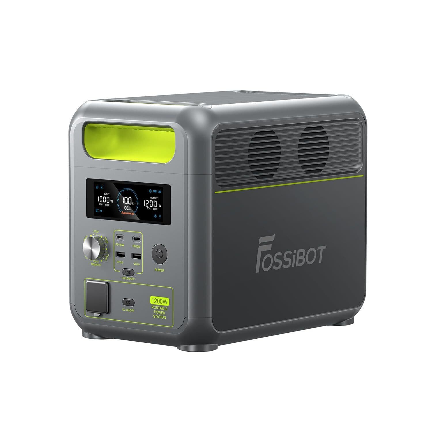

Wie verhält es sich mit einer Powerstation so wie auf dem Bild.
Da ist alles dran was man braucht, sogar eine Netzdurchschaltung (USV Funktion). Manche können auch bis 800VA einspeisen. Die gibt es in allen Größen legal zu kaufen.
Sind die illegal? Kann man die selber anmelden oder nur ein Elektriker? Müssen sie überhaupt angemeldet werden?

Also tatsächlich habe ich hier noch nie was von einer Anmeldepflicht oder so gehört und ich habe selbst eine Powerstation.
Ich schätze mal weil hier die Netzbetreiber keine Argumente bringen können warum du das melden sollst. Schließlich kannst du nur mit technischen zusätzlichen Aufwand bzw. anderen technischen Geräten, ins Hausnetz einspeisen.
Ich habe eine Ecoflow und hier ist aber das Problem, dass wenn sie am Netz angeschlossen sind, sie das durchspeisen was gerade aus der Powerstation gezogen wird. Egal wie voll der Speicher ist.
Zudem sind die Dinger sehr teuer. Das ist schon eine wirklich teure Lösung im Vergleich zum Multiplus oder einem Inselwechselrichter plus Ladegerät für den Speicher.
Die speisen auch nur bis zu einer maximalen Leistung durch. Meine kann im Peak etwa 2000W liefern, aber ich glaube die kann AC maximal so 1500W aufnehmen.
Fazit:
  1. Am Netzanschluss bedeutet zumindest bei Ecoflow zu 100% Versorgung aus dem Netz. Egal welche AC-IN Leistung du einstellst, die speist zu 100% durch.
  2. Teuer.
  3. Wegen der 100% Versorgung, gibt es keine Möglichkeit nur die Energie aus dem Netz zu ziehen die fehlt.

ortsfest ist auch definiert:
Ortsfest wird eine Anlage dann, wenn sie dazu bestimmt ist, nach ihrer Inbetriebnahme dauerhaft an einem vorbestimmten Ort betrieben zu werden. Von einem dauerhaften Betrieb an einem Ort ist dann auszugehen, wenn der Betrieb an diesem Ort über einen Zeitraum von mehr als sechs Monaten erfolgen soll. Link
Grüße Martin
boah das sind Gesetze.
Das heißt deine Powerstation ist so erst mal nicht ortsfest.
Wenn aber die Powerstation länger als sechs Monate da stehen soll, dann ist sie ortsfest.
Also im Grunde ist eine Powerstation auch nur bedingt nicht ortsfest.
Optimal ist es nicht, es gäbe noch etwas zu ändern.
  • Bei anliegender Netzspannung wird sofort der Akku geladen.
  • Die Ladeleistung ist nicht oder nur bedingt steuerbar.

zu 1. - Ist technisch nicht anders möglich wenn man nicht einspeisen möchte.
zu 2. - Na ja, nicht viel teurer. (MP2 + Akku 5kWh - 1600€, Bluetti EP500 - 1759€)
zu 3. - Würde ich auch nicht wollen.
Wenn man sie ab und zu mal woanders hin schafft. :grinning:
Grüße Martin
zu 1. Keine Ahnung ob wir uns richtig verstehen. Das Problem ist. Wenn genug Energie da ist und nicht mit gekauften Strom geladen werden muss, dann muss der AC-IN der Powerstation abgeschlossen werden. Ansonsten wird der Speicher bei 100% SOC gehalten oder erst mal bis dahin aufgeladen und alles was an Verbrauchern an der Powerstation hängt, wird über den AC-IN versorgt.
