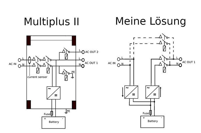

Danke für deine doch recht ausführliche Antwort. Wie du selbst schreibst kann man den Multiplus relativ einfach so einstellen das er ins öffentliche Netz einspeist. Ich habe mal ein Bild gemalt, das vom Multiplus ist aus dem Netz, um es zu verdeutlichen.
Man kann deutlich den Unterschied erkennen. Der Multiplus erzeugt nur bei Stromausfall ein lokales Netz. Bei der von mir bevorzugten Lösung gibt es ein echtes lokales Netz, außer wenn der gestrichelte Bypass aktiv ist, dann ist der Wechselrichter aber abgeschaltet. Die beiden Relais müssen sicher stellen das NIE beide gemeinsam aktiv sind.
Bemüht man einen Elektriker ist der Multiplus sicher eine gute und einfache Lösung. Aber genau das möchte ich vermeiden und wenn nötig die Anmeldung selbst vornehmen. Die Verbindung zum öffentlichen Netz erfolgt dann über einen Stecker nur für den Bezug. Da nicht eingespeist wird gibt es die 800 VA Grenze nicht.

Du siehst das von der mechanischen Seite her.
Aber wie bereits erklärt, kann die Software hier einiges.
Deswegen meinte ich ja, dass ich mir gut vorstellen kann, dass die Stromversorgung über AC-IN zu AC-Out bestimmt ausgeschaltet werden kann.
Die Mechanik würde es ja sogar zu lassen und von der Software her kann man echt sehr viel einstellen.
Aber danke für die Zeichnungen und Erklärung. Dann habe ich dich tatsächlich richtig verstanden aber ganz ehrlich verstehe ich nicht was die Logik dahinter ist.
Speicher soll mit AC-IN versorgt werden um dann AC-OUT zu versorgen, aber AC-IN soll AC-OUT nicht versorgen.
Nach meiner Ansicht: Egal wie du es drehst oder wendest: AC-IN versorgt AC-Out in beiden Fällen.
In deinem Fall halt wird AC-Out mit Verlusten über den Speicher aber trotzdem über AC-IN versorgt.
Auch löst du ein großes Problem von deiner Lösung mit dem Multiplus. Reicht die Energie aus PV/Speicher nicht, gehen bei deiner Lösung die Geräte aus. Der Multiplus dagegen stellt sicher das die weiterhin versorgt werden.

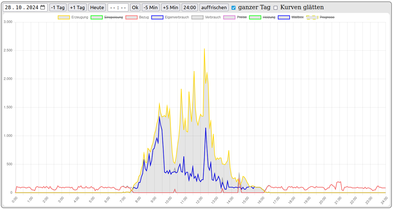

Richtig aber dir fehlt die 4. Dimension, die Zeit. Der Akku wird tagsüber geladen (PV) und versorgt nachts die Verbraucher. Reicht die Energie im Akku nicht für die Nacht wird der Laderegler aktiviert oder auf den Bypass umgeschaltet. Dabei geht es nachts hauptsächlich um den Kühlschrank.
(rot - Bezug, gelb - PV, blau - Eigenverbrauch)

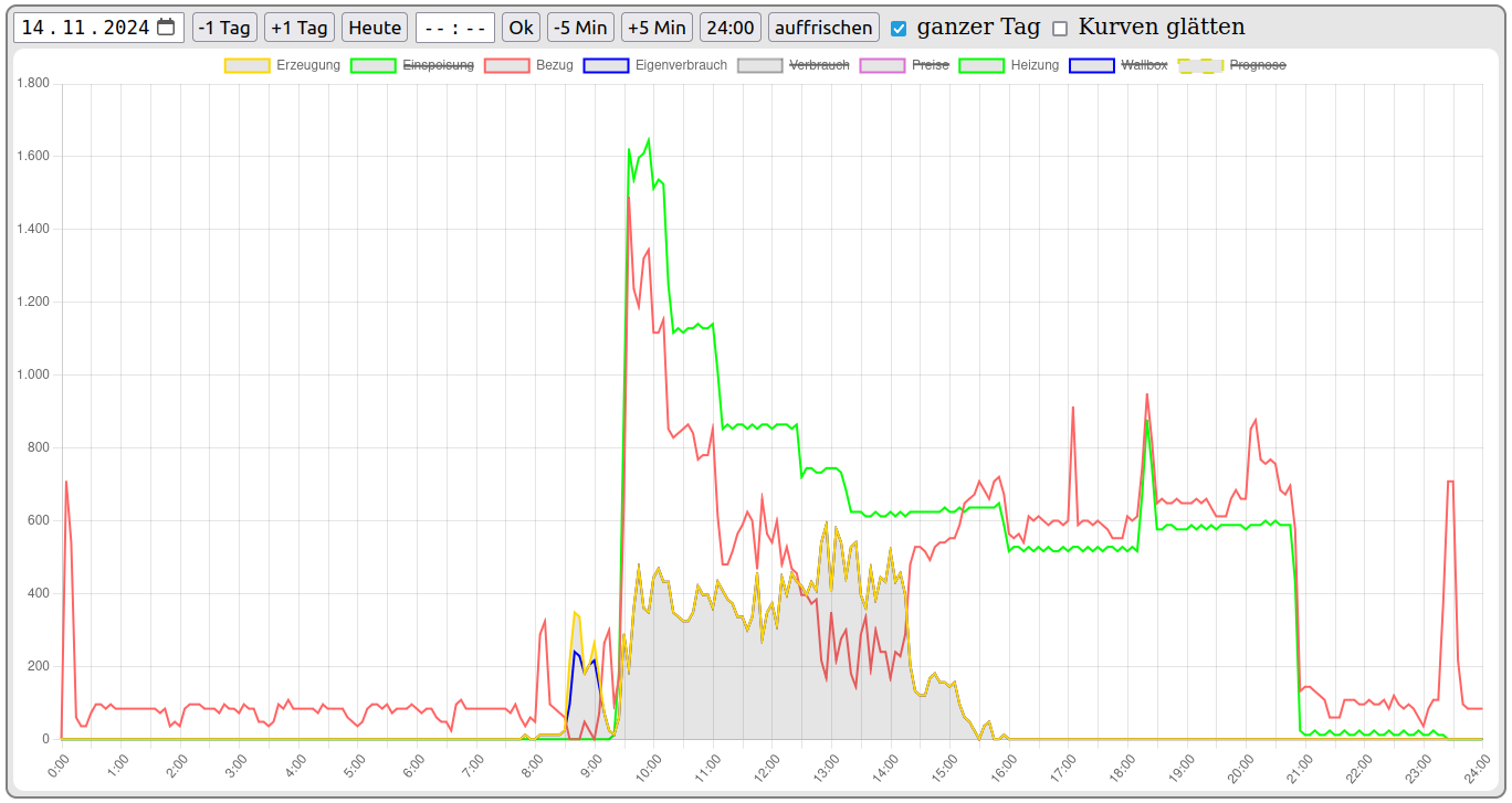

Hier ein Beispiel Ende Oktober, es war noch genug Energie "übrig" um einen Akku zu laden um die Verbraucher nachts zu versorgen. Der Akku müsste 2 - 3 kWh speichern können.
(grün - Wärmepumpe)
Jetzt im Winter brauche ich über einen Akku nicht nachdenken. :frowning_face:
