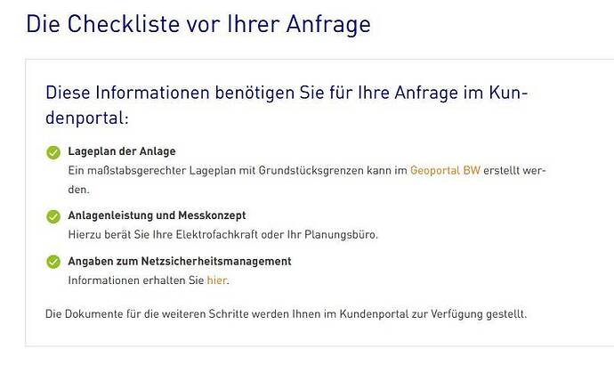

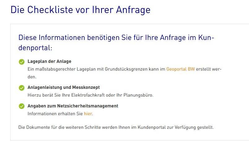

Den Lageplan brauchst du schon bei der Anfrage vor der Installation
@stromsparer99 Das ist bei deinem Netzbetreiber. Es gibt derer mehrere hundert und jeder kocht sein eigenes Süppchen.
@solarfreund
Die Diskussion führt zu nichts.
Für dich gabs wohl eine Ausnahme.
@stromsparer99 Ich stimme dir zu. Wir kommen nicht weiter. Bei meinem Netzbetreiber gibt es eine Liste mit Formularen die bei einer Anmeldung einzureichen sind. Und dort steht nichts von einem Lageplan.
Welcher Netzbetreiber?
Rheinische Netzgesellschaft
Je nach Standort gibt es verschiedene Anfrageadressen. Anmeldung von Einspeiseanlagen | RNG
Bei der ersten Adresse heist es, dass das individuell ist, bei allen anderen findet sich der Hinweis zum Lageplan.
