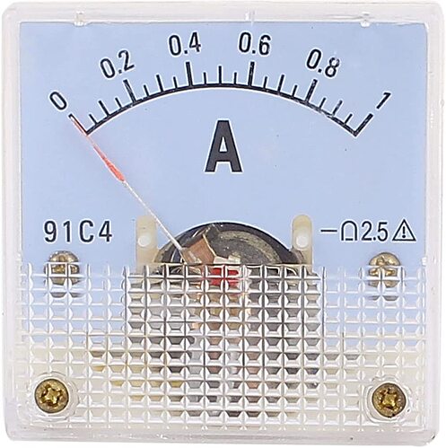

Multiplus II vorladen. Kann ich mit einem Amperemeter messen, wann der Vorladevorgang fertig ist?
Ich hab da gerade mal mit meinen Schulphysikkenntnissen rumprobiert, was ja inzwischen auch so 35 Jahre her sein dürfte.
Es geht um das Vorladen der Kondensatoren des Multiplus. Ich frage mich, ob ich mit einem einfachen analogen Amperemeter messen kann, wann der Vorladevorgang abgeschlossen ist.
Max Spannung (U) eines 16s-LiFePo = 16 x 3,65V =58,4Volt
Wiederstand (I) = 100 Ohm
R = U/I daraus folgt: I = U/R => 58,4 Volt / 100 Ohm = 0,58 A
Will sagen, wenn ich den Multiplus mit 58,4 Volt und einem 100 Ohm-Wiederstand vorlade, fließt dabei ein Strom von max. 0,58 A. Und wenn ich mich richtig erinnere, fließt der Strom nur so lange, bis die Kondensatoren voll sind.

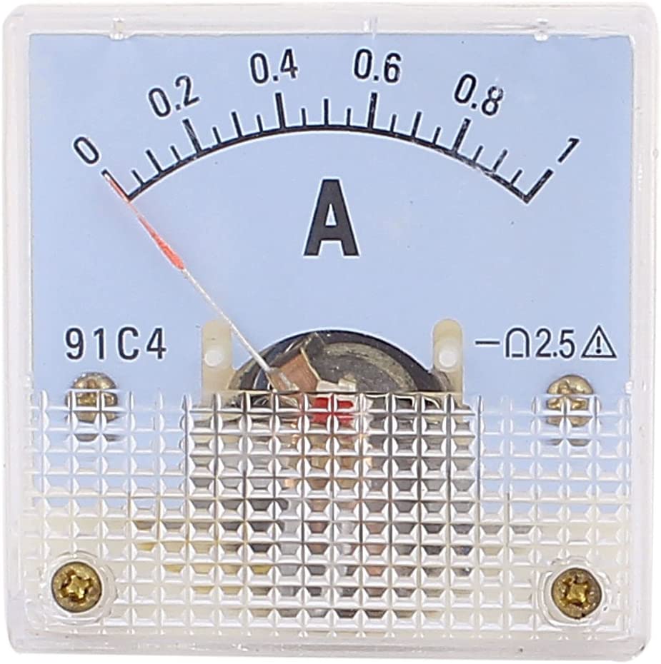

Wenn ich jetzt sowas hier
mit dem Wiederstand in Reihe schalte, und ich dann den Knopf zum Vorladen drücke, dann müsste doch das Amperemeter bis ca. 0,6A ausschlagen und dann langsam wieder bis 0 sinken, bis die Kondensatoren voll sind. Dann weiß ich, dass ich die Batterie zuschalten darf.
Klappt das so, oder ist das Quatsch? Bitte schlagt mich nicht, wenn das jetzt total banal oder Blödsinn ist. Ich bin gerade total stolz, dass ich mir das aus meinen alten Schulkenntnissen so zusammengereimt habe.

Ich empfehle die Verwendung einer Stromzange, die ist dann auch an anderen Stellen einsetzbar.
Eine Stromzange ist schon bestellt. Ich fände es trotzdem cool, wenn das mit dem Amperemeter klappt. Dann kommen Amperemeter, Wiederstand und Taster in ein schnuckeliges kleines Gehäuse mit einem Aufkleber "Vorladen bis Ladestrom unter 0,1 A, oder so ähnlich. Dafür wüsste ich aber immer noch gerne, ob meine Berechnung so richtig ist und ob ein Amperemeter mit 1A den richtigen Messbereich hat. Sprich, habe ich richtig gerechnet und klappt das so?
Ja, das passt.
Du kannst das mit dem Amperemeter machen.
Genauso kannst du auch die Spannung am Wechselrichter messen, die steigt ja auf die Akkuspannung an.
Welche Leistung verträgt das Ampermeter?
Ich würde die Spannung messen.
Ich würde das jetzt nicht over engineeren. Die Kondensatoren sind in einer Sekunde vorgeladen. Einmal kurz mit dem Widerstand an den Pol tippen und gut ist es.
Ich find das lustig. Das Amperemeter kostet 4,50€. Den Spaß werde ich mir gönnen.
Für den Spass ist es das auch wert! :mrgreen:
Die Idee find ich auch genial und da der Physik ja der Abnehmer egal sein dürfte, werde mir für meine SMA SI / 280ah LiFePo Installation auch ein Gehäuse mit Taster und Amperemeter basteln :smiley:
