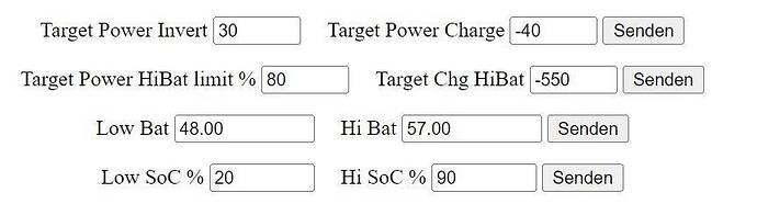

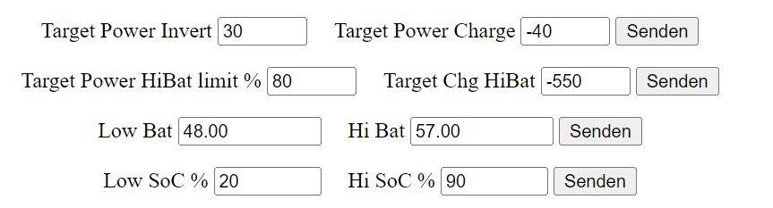

Der MP2 begrenzt den strom auf 35A. Der MP2 überwacht max und min batteriespannung. Der im ESP32 berechnete SoC begrenzt ladung auf 90% und entladen auf 20%. Bei über 80% SoC wird PV überschuss bis 600W eingespiesen (dafür gibts geld) darunter alles in akku. Wozu brauch ich da eine BMS kommunikation?
Das lässt sich alles per web einstellen:

Dein BMS selbst kann nicht runterregeln, es könnte nur dem WR sagen "regel den Strom runter weil eine Zelle vorraus eilt" Dein BMS kann nur die Ladung über den Mosfet unterbrechen mehr nicht. Versagt dein Mosfet, fakelt dein Speicher ab. Die Kommunikation mit dem WR ist deine erste Sicherheit, Trennen übers BMS die 2. Sicheheit.
Laden auf 90% und entladen auf 20% funktioniert nicht, weil dein ESP32 den Ladezustand nicht kennt, wenn nicht regelmässig auf 100% gesynct wird.
