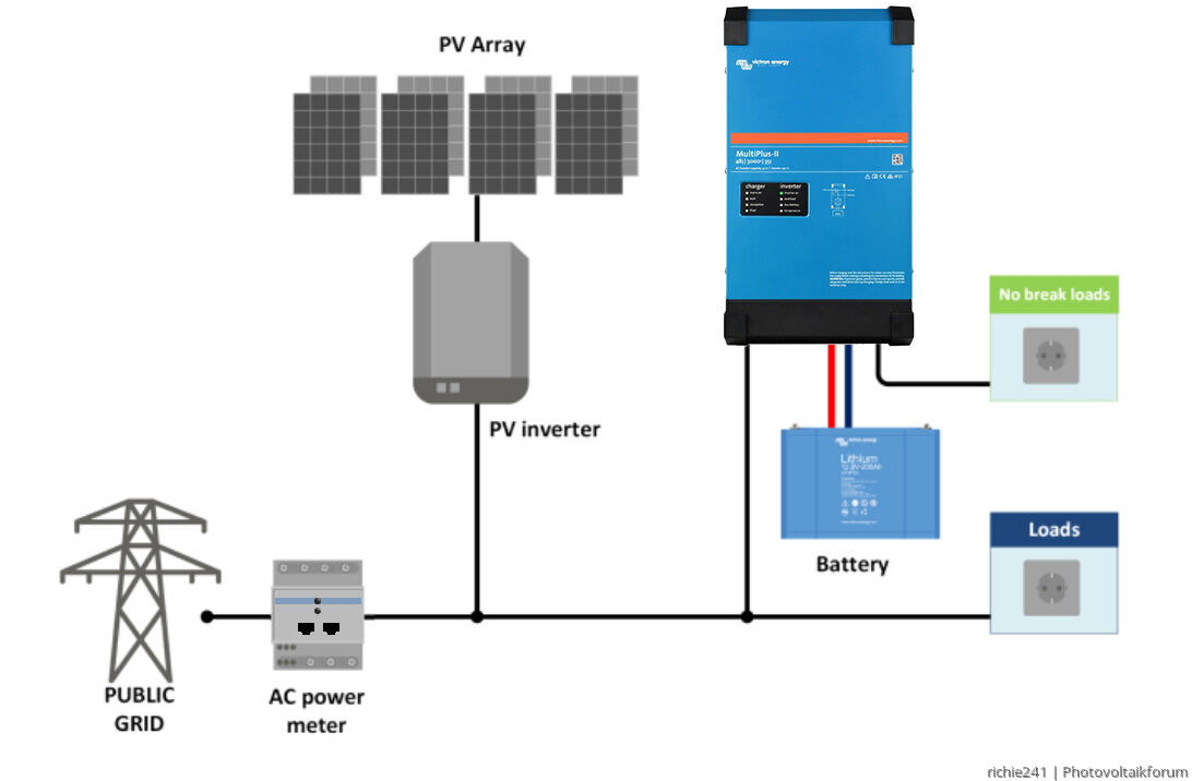

  • Brauche ich für einen 3-Phasen Betrieb 3x den MultiPlus II? Der hat ja nur 2 AC-Ausgänge und einen AC-Eingang.
  • Es gibt auch einen Ausgang "critical loads". Das verstehe ich nicht, wenn der doch den Akku komplett ins Netz einspeist, wozu denn noch die separate Dose.
  • Wenn alles andere geklärt ist, wie dimensioniere ich den MultiPlus II richtig? Es gibt ja mehrere Ausführungen.
  • Wie steuere ich den MultiPlus II an, damit der entweder lädt oder entlädt oder eben nichts macht. Ob ich überschuss habe oder nicht ermittle ich schon an anderer Stelle.
  • Außerdem hat der ja auch einen Notstrombetrieb. Wie kann das funktionieren, wenn mein WR Kostal Plenticore weiter betrieben werden soll, Solarstrom ggf. weiter produziert wird und gleichzeitig bei Stromausfall aber das Netz zum Netzbetreiber dann auch getrennt werden muss?

  1. Ja, für einen 3-Phasen Betrieb benötigst du 3 gleiche Multiplus II, d.h. z.B. 3x 3000 / 3x 5000
  2. Der Multiplus hat 2 Ausgänge. Einer davon schaltet ab, wenn das Netz ausfällt, der andere läuft weiter. Du kannst also entweder wichtige Verbraucher (Kühlschrank, einige Lichter?) an den relevanten Ausgang anschließen oder eben ein komplettes Notstrom/Ersatzstrom-Setup bauen.
  3. Dimensionierung kommt auf mehrere Punkte an. Unter anderem:
    1. Reicht dir der einphasige Betrieb? Wenn ja, kommen normalerweise nur der 3000er und (eingeschränkt, siehe andere Forenbeiträge) der 5000er in Frage (Stichwort: Schieflast)
    2. Davon abgesehen kommt es dann auf die Leistung an, die du (A) abrufen können möchtest und die du (B) in deine Batterien laden bzw. daraus entladen möchtest.
    3. Wenn du einen weiteren Wechselrichter "hinter" den Multiplussen weiterbetreiben willst, musst du die "Faktor 1" Regel beachten (siehe andere Forenbeiträge). D.h. beispielsweise für einen Plenticore 10 oder mehr wärst du wahrscheinlich bei 3x 5000.
  4. Ansteuern kannst du ihn mit einem der Cerbo Devices. Entweder einen der MPs als GX Ausführung kaufen, das Cerbo GX oder auch selbst das Venus OS auf einem Raspberry PI.
  5. Du kannst alles 3-phasig (bspw. 3x 5000) aufbauen und deinen Plenticore hinter den MPs bedienen. Hier im Forum gibts sehr viele Beiträge inkl. Schaltpläne/Bildern und Diskussionen dazu.

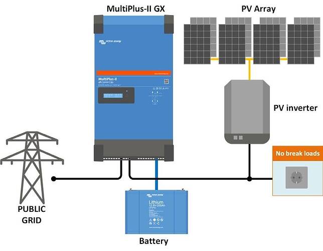

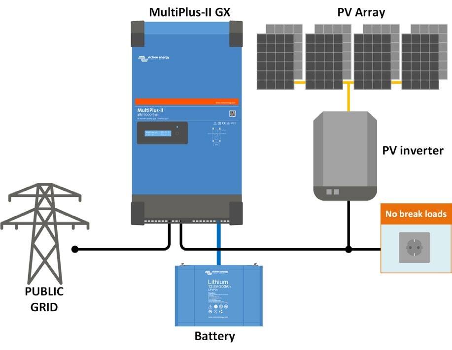

Ich habe mir das noch mal angeschaut. So würde das dann wohl bei mir aussehen. Der WR (MultiPlus-II GX 48/5000/70-50) wäre dann aber an der Dose "No break loads". Richtig?
Die Schieflast sollte eigentlich auf Grund der maximalen Möglichkeiten des WR gar keien Beachtung mehr finden. Richtig?

Den PV-Inverter kannst du evtl. auch auf die AC-out Seite (No-break-Loads) hängen. Hängt u.a. von deinem Inverter ab.
Wenn du einen MultiPlus-II GX nimmst, ist das GX-Gerät schon integriert. Ansonsten vielleicht lieber MultiPlus-II mit externem GX (CERBO)?

Ja das war die Idee. Der Kostal ist nicht notstromfähig und auch nicht schwarzstartfähig.

Die 1:1 Regel bei Victron beachten, wenn du den Kostal als Critical Load anbinden möchtest.
