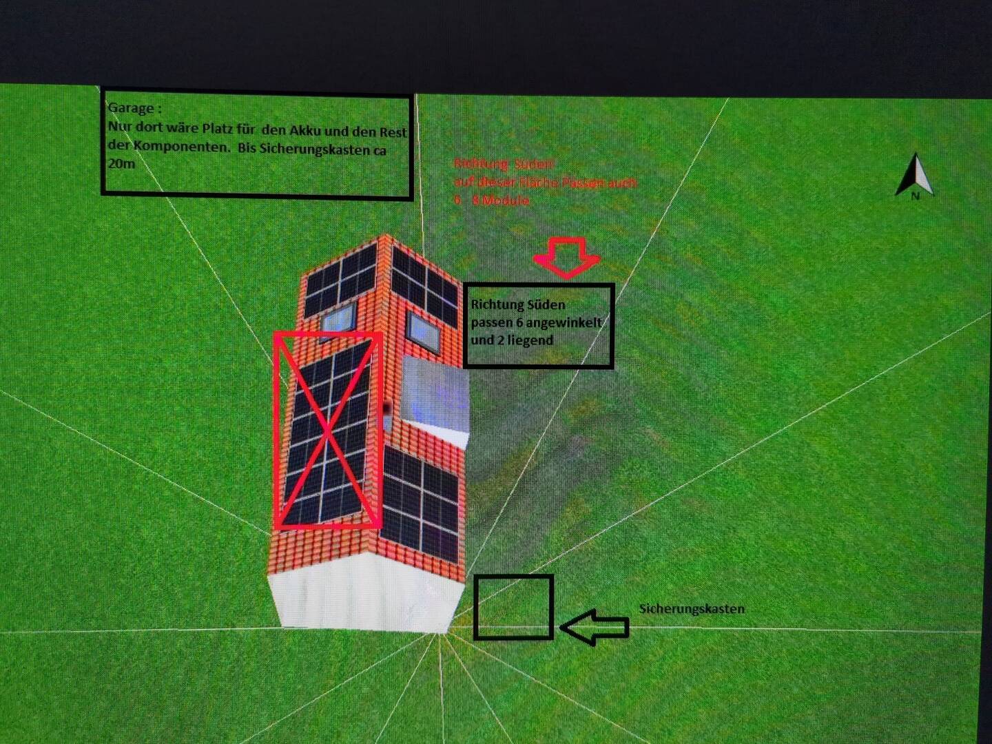

Ich kenne mich leider hier in dem Forum nicht aus. Wollte mal nachfragen ob 3 Multiplus 2 3000 für ein kleines EFH reicht. Habe mit verschiedenen Händlern telefoniert und der eine sagt ja der eine nein. Habe erstmal nur die Chance 14 Module anzubringen. Würde später schon gerne mal 10 dabei setzen.

@sonnenhut vielen Dank für die schnelle Antwort. Mein Gedanke war Erst die 14 Module und danach 10 Module dabei. Hätte es am liebsten so ein im der Skizze muss es aber leider nach und nach machen da Ich das Geld leider nicht so über habe. Die in dem roten Kasten müssen sowieso ausfallen da an der gegenüber Liegenden Straßenseite Bäume stehen. Würde gerne um die Leistung im Sommer auch nutzen zu können ne kleine Pool Wärmepumpe zwischen 1 und 2.2 kW laufen lassen und eine kleine Klimaanlage ( evtl auch mal eine zweite) .

Sorry gesehen schlechte Bild Qualität oben steht das ich nur die Chance habe die Komponenten in die Garage zu setzen und der Sicherungskasten ca20m (Kabel) entfernt ist. Links passen 6 Module angewinkelt un 2 liegemd
@christoph2801 ich hab hab da auch zu schnell gelesen....
14 Module x 400W sind ja "nur" 5kwp (besser alles nichts, soll keine kritik sein). Da sollten 3 x 3000er MPII reichen
Akku sollte nicht mehr als 5kwh sein, evtl. + Notstrom, wenn das wichtig ist. Benutz mal den Akkurechner hier im Forum: PVTool Rechner - Akkudoktor Forum
Da es bei dir auch auf die Kosten ankommt, würde ich einen Hybrid WR nehmen. Warum denn Multiplus? Ist nicht die günstigste Variante. Sicher gut und ich mag, dass man selbst basteln kann und viel Hilfe im Netz bekommt.
@sonnenhut der Gedanke victron war da man es Modular erweitern kann es ne man so in meinen Augen frexibel ist. Die grafische Darstellung nur Positives gelesen und man da auch selbst dran gehen kann wie du sagst basteln und so. Finde das Thema schon interessant
