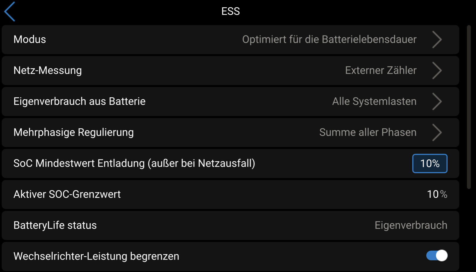

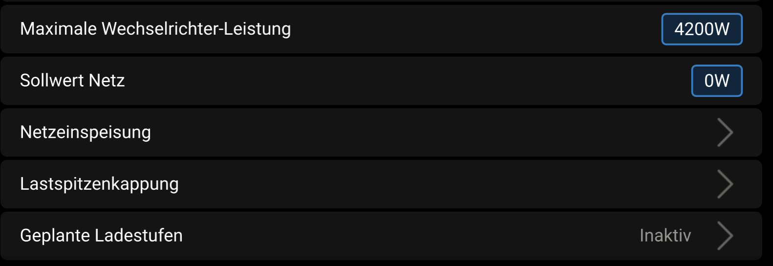

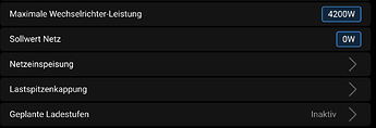

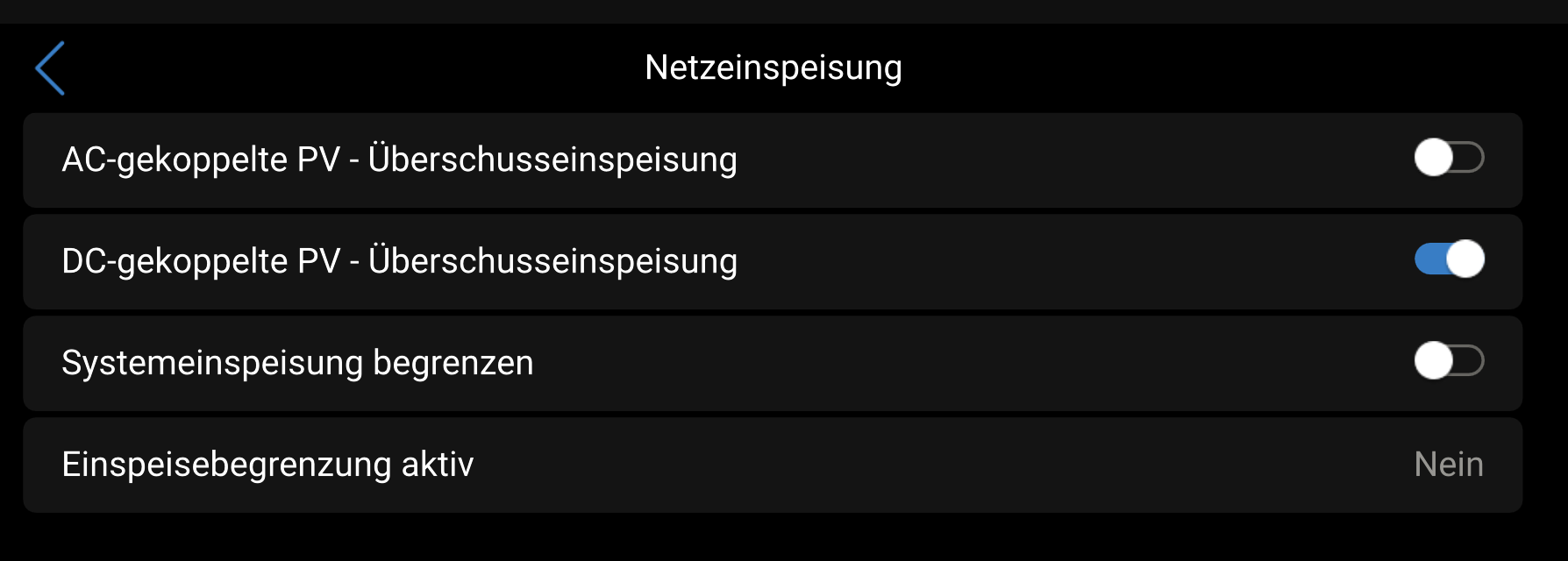

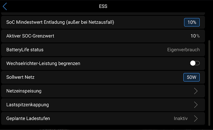

Zeig doch mal deine Einstellungen des ESS aus der RemoteKonsole. Was da so eingestellt ist:

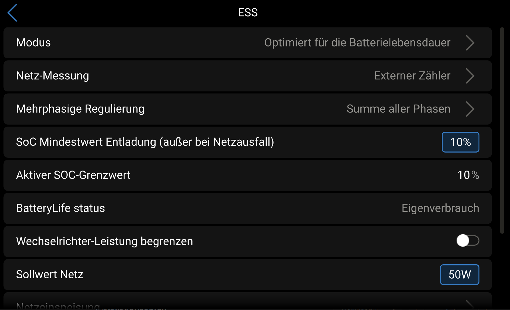

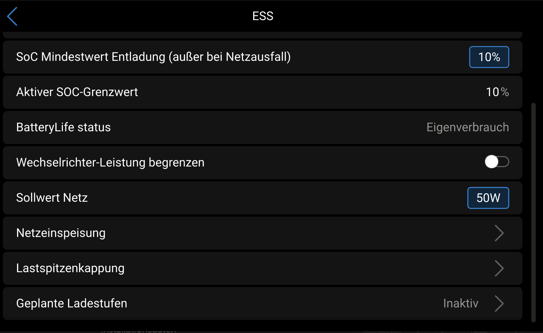

Vielen Dank schon mal hier die Einstellungen, ich kopiere erst mal alles rein was sinnvoll erscheint...
![grafik|690x407](upload://vn8X

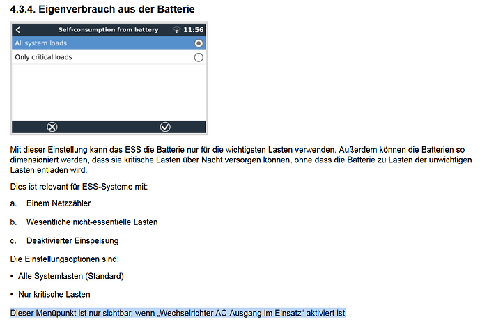

Hi, was mir so auffällt ist das ich den Punkt Eigenverbrauch aus Batterie nicht in meinem Menü finde. VIelleicht liegts daran ?
Ansonsten habe ich jetzt mal die Maximale Wechselrichter Leistung auf 2400W eingestellt und den Sollwert Netz auf 0W, aber erst mal keine Änderung beobachtet
das mit dem Eigenverbrauch wird wahrscheinlich nicht der Grund sein. Im Hanbuch habe ich eine Stelle gefunden das die besagt das dies nur erscheint wenn der AC-Out auch verwendet wird.

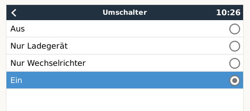

Mal eine ganz triviale Frage. Du hast den MPII schon vollständig eingeschaltet, oder?
:slight_smile: ich schau nach.....
... ich sags ungern ... aber das war es wirklich... :slight_smile:
ich hatte den Punkt auf "Nur Wechselrichter" gestellt gehabt.
Wenigstens gehts jetzt :slight_smile: ich schau das ich noch die anderen beiden zum laufen bekomme und gebe dann noch mal ein update. Vielen lieben Dank schon mal bis hierher für die Hilfe
