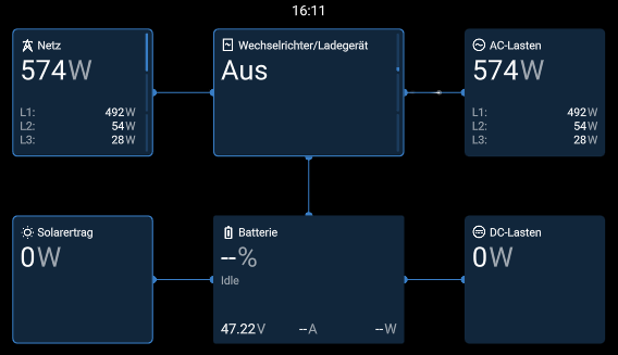

Das Dashboard sieht mit meinem aktuellen Setup so aus:
Die Einstellungen dazu so:
Sieht für mich aber falsch aus, weil der Victron laut Dashboard zwischen Netz und AC-Lasten liegt und weil das Dashboard den Anschein erweckt, als würde die komplette Energie des Hauses durch den Victron fließen. Das ist aber nicht so.

Inzwischen bin ich etwas weiter:
Die Einstellungen für Nulleinspeisung habe ich im ESS gefunden.
Das JK-BMS ist inzwischen auch mit dem Victron am reden.
Das sieht jetzt so aus:
Dass 674W durch den Wechselrichter fließen, ist aber immernoch falsch.

  • Das Batterie trotzt idle ist aber Netz und AC-Lasten nicht übereinstimmen. Kann es sein, dass es da noch einen Wechselrichter gibt, den VenusOS nicht kennt? Oder Du hast noch einen weiteren Akku ohne BMS? Zeigt mal die Hauptübersicht im Menu der Remote-Console. Wie sieht es aus, wenn Du den Multiplus einschaltest?
Irgendwie sieht Deine Übersicht sehr seltsam aus. Wie sieht das in VRM aus oder mit der alten Oberfläche der Remote-Console?

Ich habe noch ein Balkonkraftwerk, welches im obigen Screenshot gerade einspeist. Davon weiß der Victron nichts.
Aber vielleicht hast Du meine Frage falsch verstanden:
Warum zeigt der Victron das so an, dass die komplette Leistung des Hauses durch den Wechselrichter/das Ladegerät hinduchfließt. Das ist in meiner Konfiguration nicht so. Eigentlich müssten die AC-Lasten links direkt an Netz angeschlossen angezeigt werden.

Wie sieht es denn aus, wenn Du den Multiplus einschaltest?
Das ist nicht normal.
Wie sieht es in VRM aus? Oder alternativ in der alten Oberfläche der Remote-Console (Settings/Display & Lnaguage/User Interface). ?

Egal, was ich da einstelle, die klassiche Console kommt nicht mehr. Auch ein Neustart hat nicht geholfen.
Zeigt aber bei der Remote Console etwas anderes an.
Was sieht Du im Menu in der Übersicht? Dort solltest Du auch den Multiplus sehen, der Zustand, der Akku, etc.
Kommt normalerweise nach dem Reboot über das Menu: "General/Reboot".
In der URL darf aber nicht mehr /gui-v2/ stehen.
Oder bin in der URL hinten an: /gui-v1/
Am Venus abmelden und neu anmelden hat geholfen.
OK. Hier sind AC-Eingang und AC-Lasten gleich. Also ok.
Der Multiplus ist ausgeschaltet. Klar läuft noch der GX und auch der Multiplus hat Strom. Er schaltet aber die Relais voll durch, als ob er nicht vorhanden wäre.
Hast Du das gemacht, damit er den Akku nicht auf Minimum SOC lädt? Wenn Du im Menu auf den Multiplus gehst, kannst Du den beim ersten Menupunkt (bei mir "Switch") ein oder ausschalten. Dort siehst Du auch welchen SOC der Multiplus schätzt. In VRM kann man sich diesen Wert und auch andere in der Übersicht anzeigen lassen. Das geht aber in der Remote-Console so nicht.
Der Akku ist bei 0% SOC, obwohl die Spannung etwas anderes aussagt. Damit sich das BMS kalibiert, musst Du wohl mal voll laden. Keine Ahnung, ob man JK-Inverter BMS den SOC einmalig abhängig von der Spannung stellen kann. Bei meinem JBD-BMS geht das. Mein JK-BMS bietet das nicht.
Super. Drück noch einmal ESC. Dann hast Du die alte Übersicht bei der die Geräte über Linien verbinden sind.
Ok, in dieser Ansicht wirds richtig angezeigt. Dann liegts an dem neun UI.
