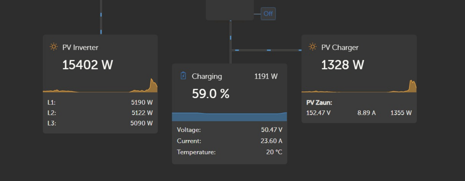

Unten den Klinkenstecker für den Stromsensor mal rein raus gesteckt. Da gibt es ab und zu Probleme.
So solls aussehen
Im grünen Kästchen kann er nichts anzeigen weil er die PV-erzeugung von dem Solar Edge nicht kennt, somit kann er den Verbrauch nicht errechnen.

Du kannst dir einen ET340 am Solaredge installieren, so bekommst du die Leistung von der PV in den Victron.

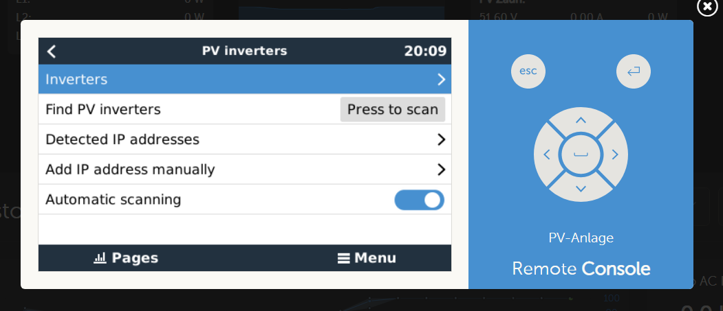

Du kannst den Solaredge mit der Cerbo GX (oder bei dir mit dem MP2 GX) abfragen. Dazu brauchst du keinen extra EnergyMeter.
Du musst wie unten im PDF beschrieben das SUNSPEC Proktokoll aktivieren.
integrating_with_solaredge.pdf (890 KB)

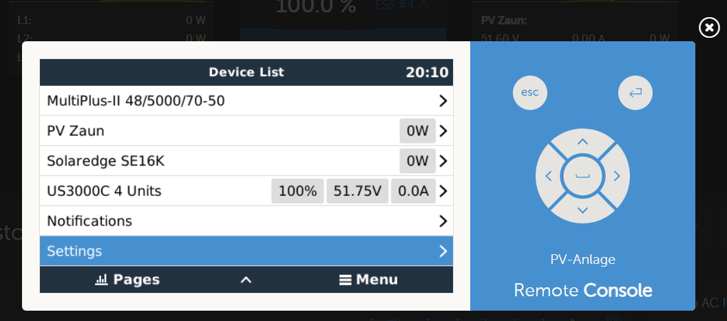

Danach unter PV-Inverters Scanen und der Solaredge sollte gefunden werden:
Taucht dann in der Device-Liste auf und wird auch im VRM-Portal angezeigt.
Dann siehst du auch die Erzeugung vom SE-Wechselrichter. Steht dann unter PV-Inverter:
