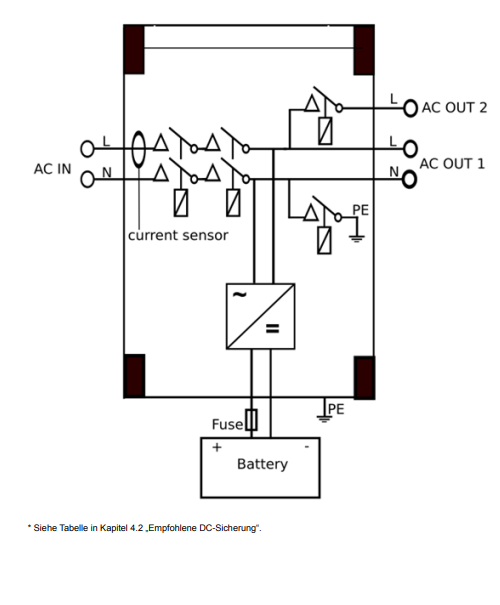

gestern war der Elektriker da und hat mir den MultiplusII angeschlossen und auch das EM24.
Zum Multiplus:
Das hat er hat ihn mit AC-In und AC-Out angeschlossen, wie es ausieht aber beim AC-IN nicht parallel sondern in Serie um do die Küche zu betreiben wenn ein Stromausfall ist. Aktuell blinkt meine Inverter-on-Leuchte und zeigt damit, dass der Strombedarf zum durchschleifen zu hoch ist und er von der Batterie zuspeist?
Das EM24 hat er an den AC-In des Wechselrichters angeschlossen.
Ich hätte das einfach die drei Phasen durchgeschleift?
ich war leider selbst nicht vor Ort aber das scheint mir doch sehr komisch...
Ja, klingt komisch. Mehr Infos, Skizze oder Fotos wären hilfreich. Wie wird das in der RemoteConsole dargestellt?
War das auch ein Elektriker? Der EM 24 kommt immer direkt nach dem Netzbetreiberzähler soweit mir bekannt. sonnst kann er nicht richtig die Verbraucher erfassen. Ist der Multi auf L1? und was soll das bedeuten in Serie? Mach mal ein Bild oder mehr Infos.

Er meinte auch, dass er den Wechselrichter so angeschlossen hat weil auf einer Phase nicht mehr als 3KW gehen (ist ein 8000er)
AC in nach Leitungsschutzschalter, AC-OUT an die Phase vom Leitungsschutzschalter zu den Verbrauchern.
In meinen Augen wäre es doch sinnvoller wenn er den Multiplus mit AC IN an den Phase nach dem FI aber vor die Leitungsschutze kommt und AC-Out genauso?

Ansonsten wird der Multi nur an AC-In angeschlossen, mit L1, N, PE Der Multi sollte an der gleichen Phase angeschlossen sein wie die die am EM24 L1 ist.
Der EM24 direkt nach dem Zähler im Schaltschrank.

EM24 direkt nach den Zähler und alle Phasen durchschleifen.
Eine Phase (L1) + N korrekt abgesichert zum AC IN
AC OUT wieder zurück zur Verteilung und dort natürlich über einen separaten 1poligen RCD (mit dem N des AC OUT) die Stromkreise verteilen die Notstromfähig sein sollen.
Es empfiehlt sich noch den MP II mit einem Bypass Schalter wegschalten zu können. Bei Defekt oder Wartung etc.
