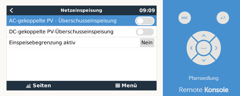

jetzt zeigt sich mir ein weiteren Problem:
Wenn ich im ESS auf externe Netzmessung stelle damit mir die critical loads angezeigt werden funktioniert mein Nulleinspeisung nicht.
Stelle ich die Netzmessung auf MP2 wird nicht eingespeist.

Wenn ich die Netzmessung den MP2 übernehmen lasse, und die Batterie auf 100% werden die MPPTs auf nahezu 0 gedrosselt, stelle ich auf externe Netzmessung speie ich dafür alles ein.

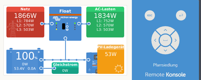

Interessant ist folgender Umstand:
Stelle ich das ESS auf externe Netzmessung wir obwohl Nulleinspeisung eingestellt ist eingespeist - auch wenn die PV nichts machst also von der Batterie weg.
Ist die Batterie auf 100% und und die Sonne knallt drauf wird unter Netzmessung über den MP2 aber gedrosselt und nichts ans Haus abgegeben ebenso nachts.

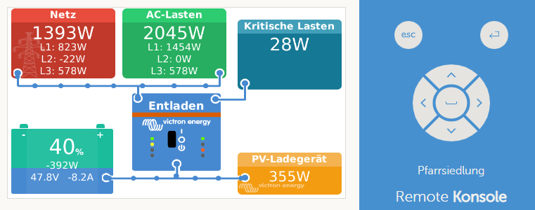

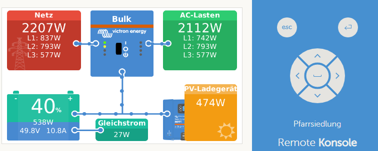

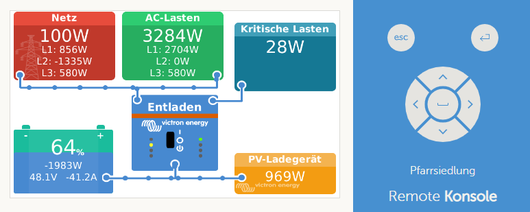

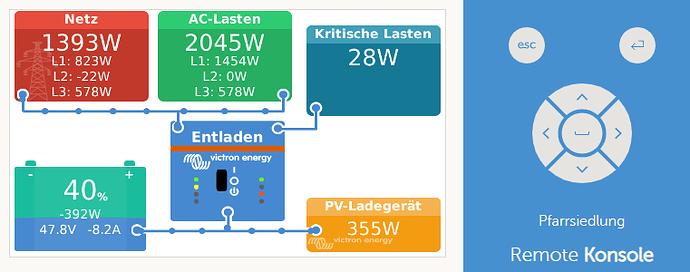

Hier mal was interessantes..
das erste Bild ist mit externer Netzmessung also EM24, seht euch mal die Phasen an Netz und AC-Lasten an.
Irgendwas stimmt da nicht.
Bist du sicher, dass der MP2 an L1 angeschlossen ist?

@saugnapf seit 10 Minuten ist er auf L1.
Wussten weder ich noch der Elektriker, hätte das ESS-Handbuch genauer lesen sollen :wink:

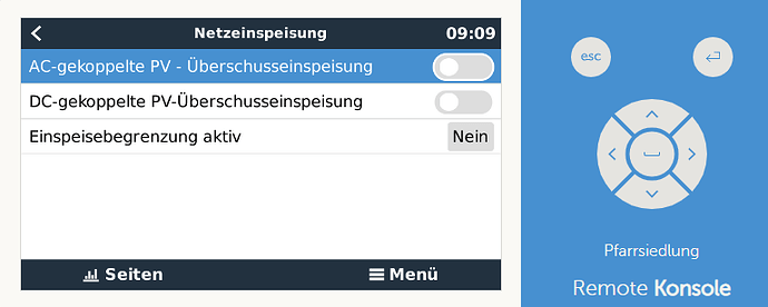

hab heute dann noch ein bisschen herumgetüftelt und im ESS den Sollwert Netz auf 160 hochgesetzt und siehe da er macht was er soll also lädt Batterie und fährt bei SOC 100 ins Haus.
