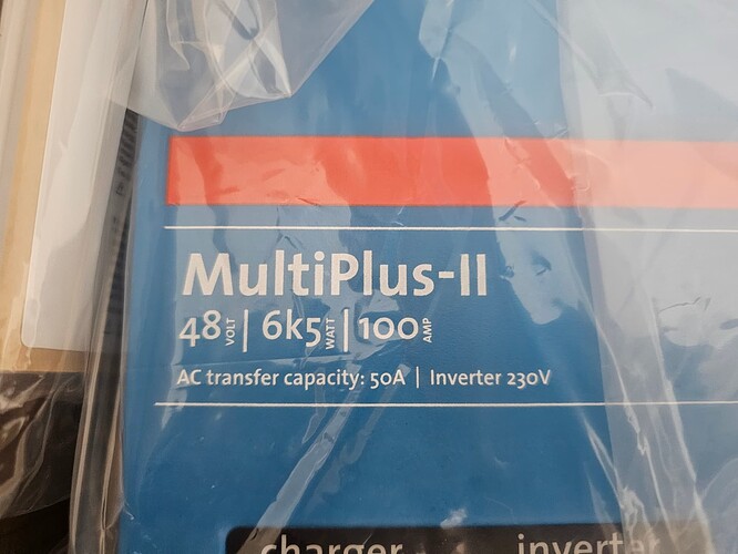

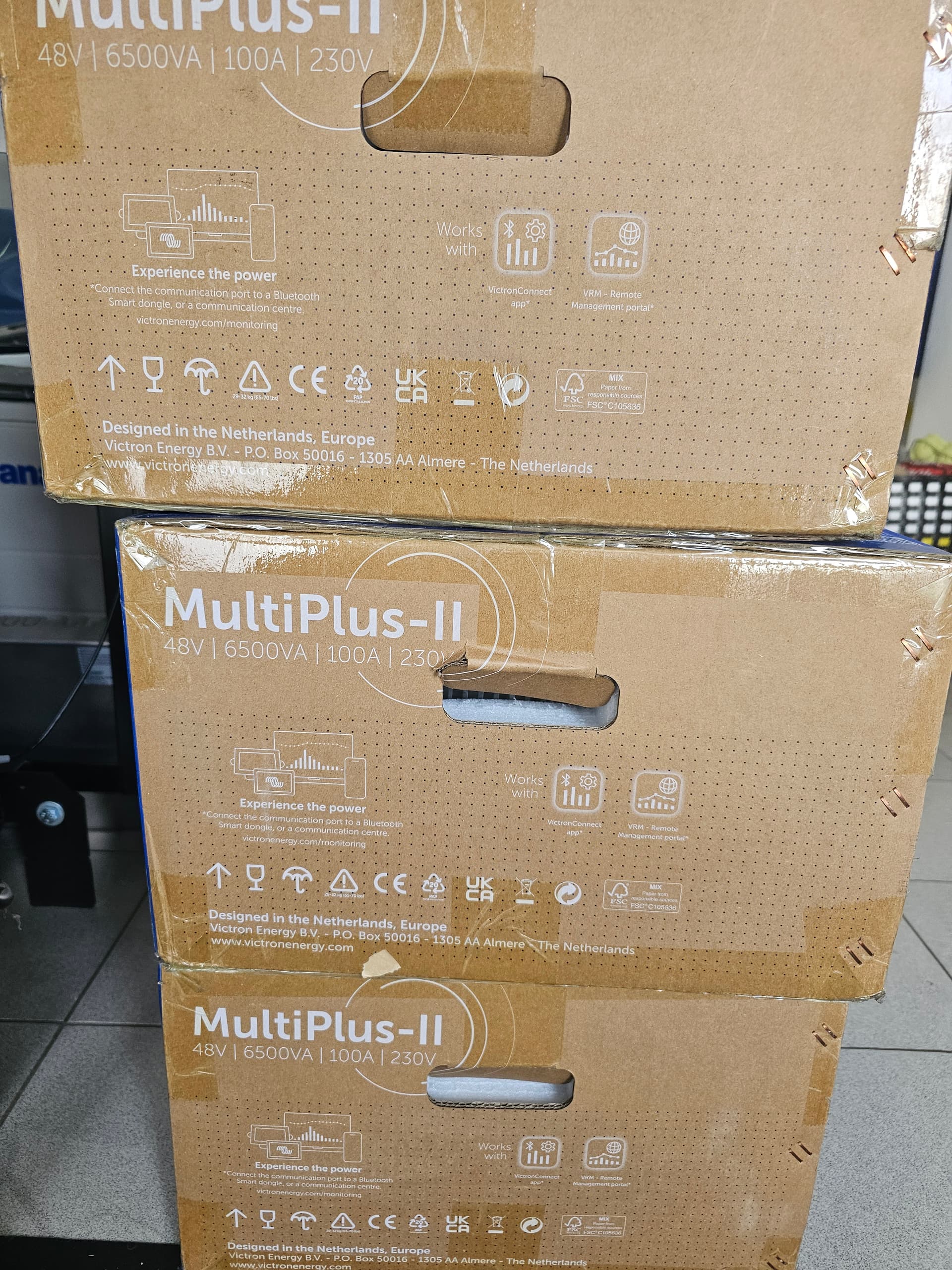

Meine 3 MP2 6K5 sind gekommen. Anbei erste Bilder:
Auf den Kartons steht noch 6500VA
Auf dem Gehäuse dann aber richtig 6K5 Watt

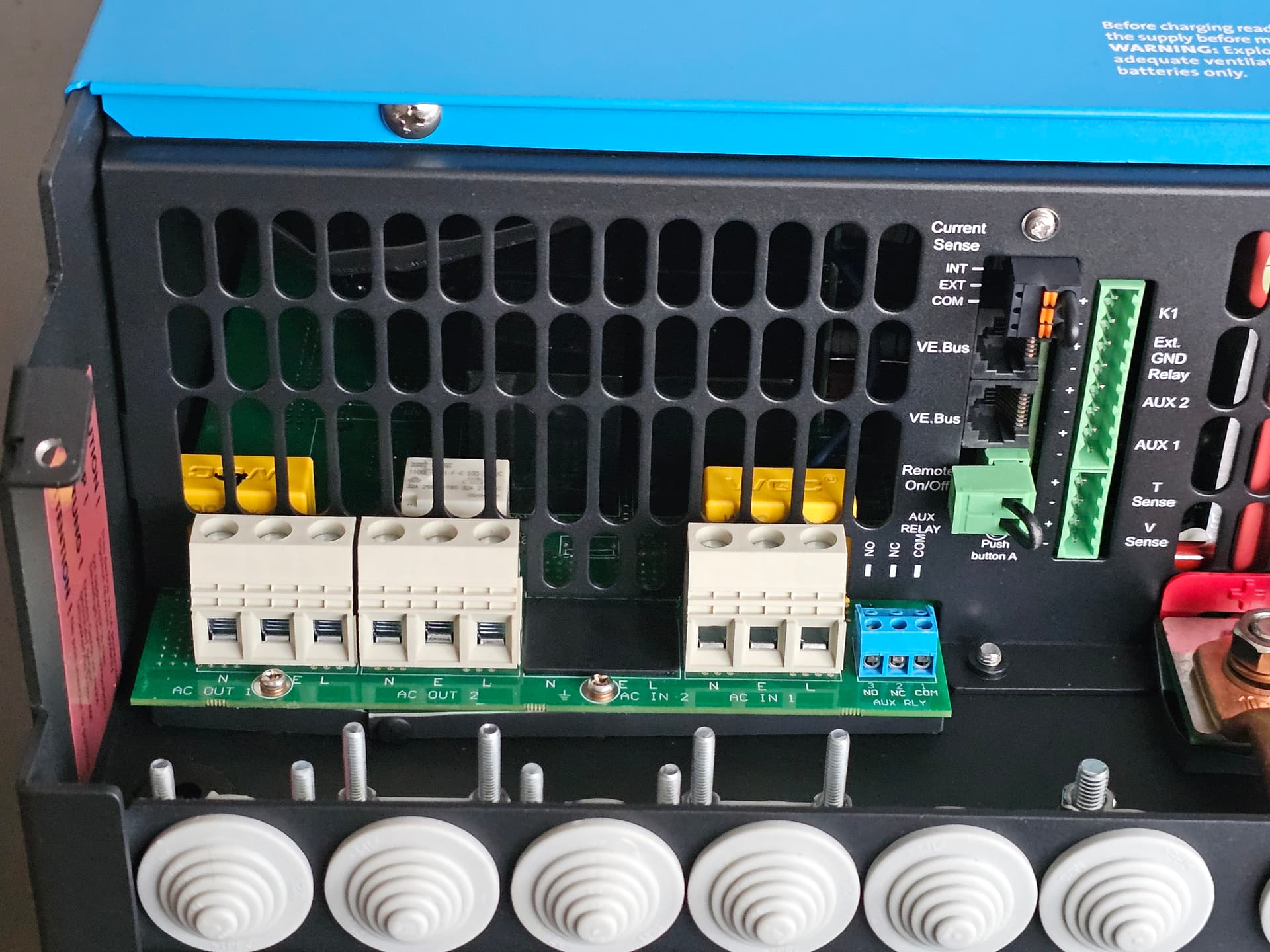

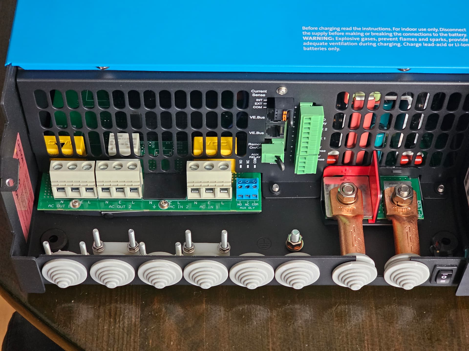

Hier die Anschlüsse:
DC ist weiterhin M8 (Ja, die Testkabelschuhe im Bild sind M10)

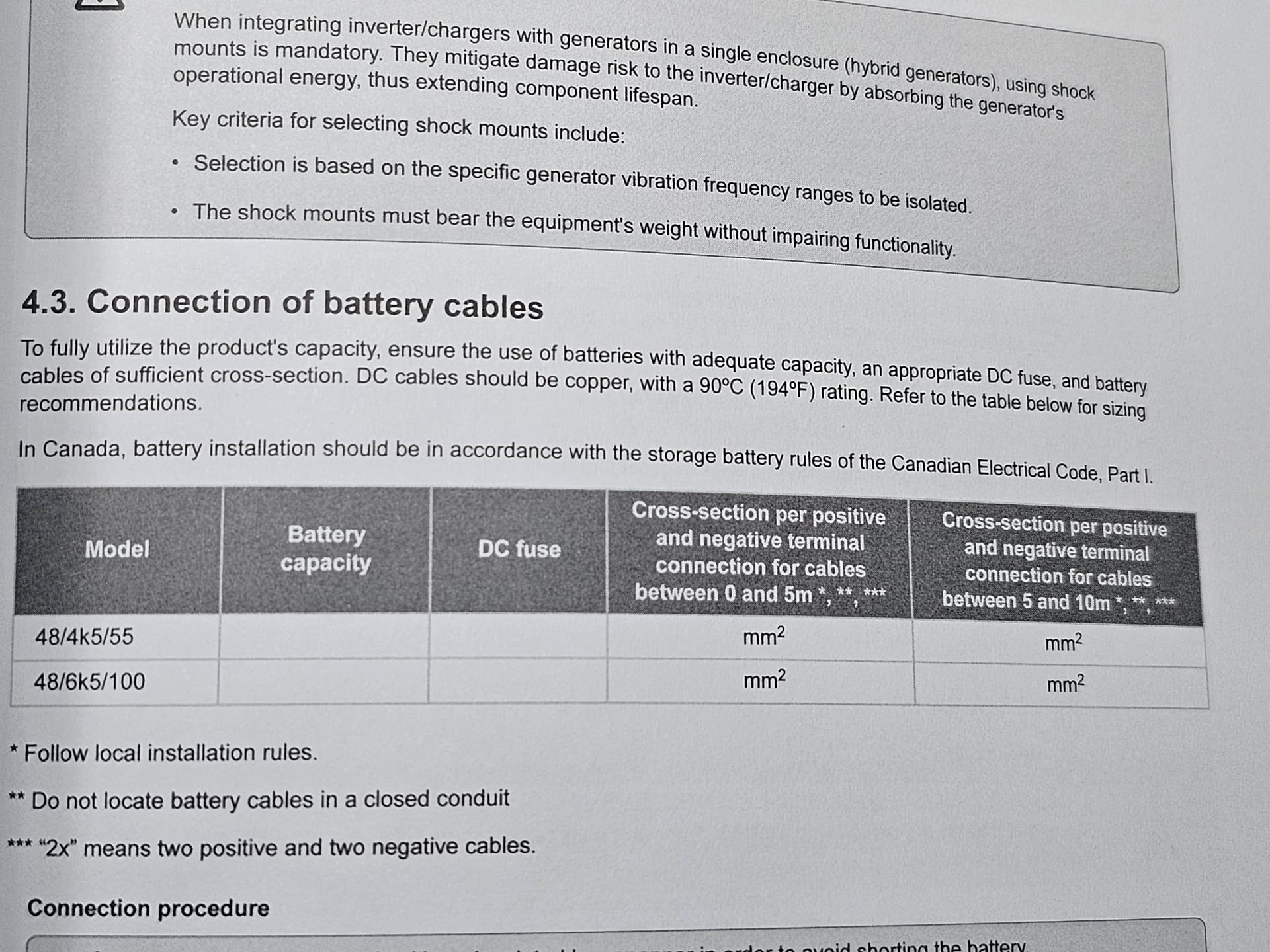

Im Handbuch gibt es noch "Lücken":

Auf jeden Fall kann ich jetzt mit nur 2 Kabeln zu den MP2 planen. Danke.

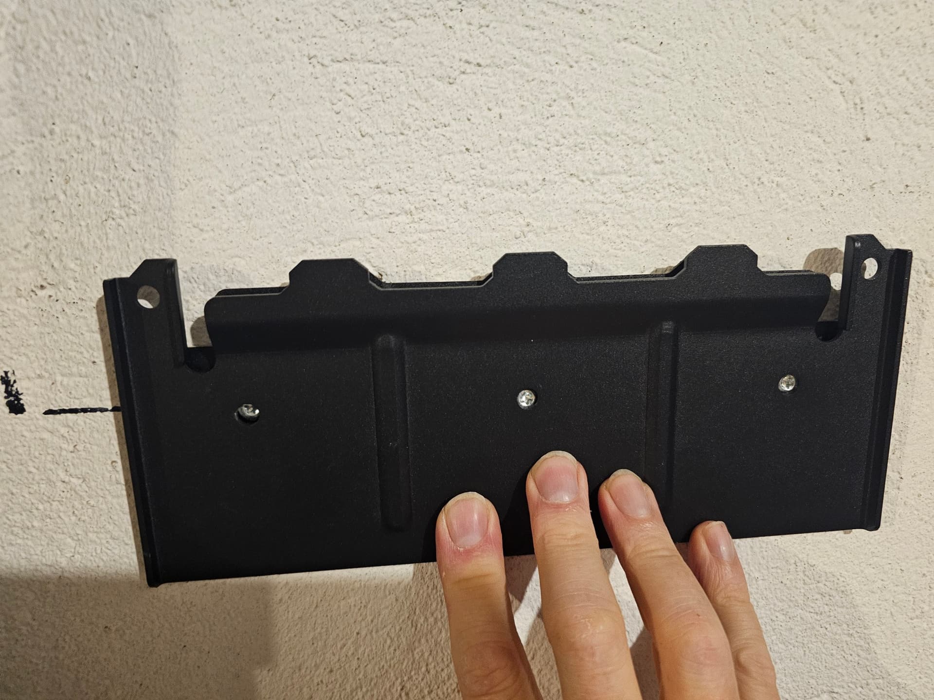

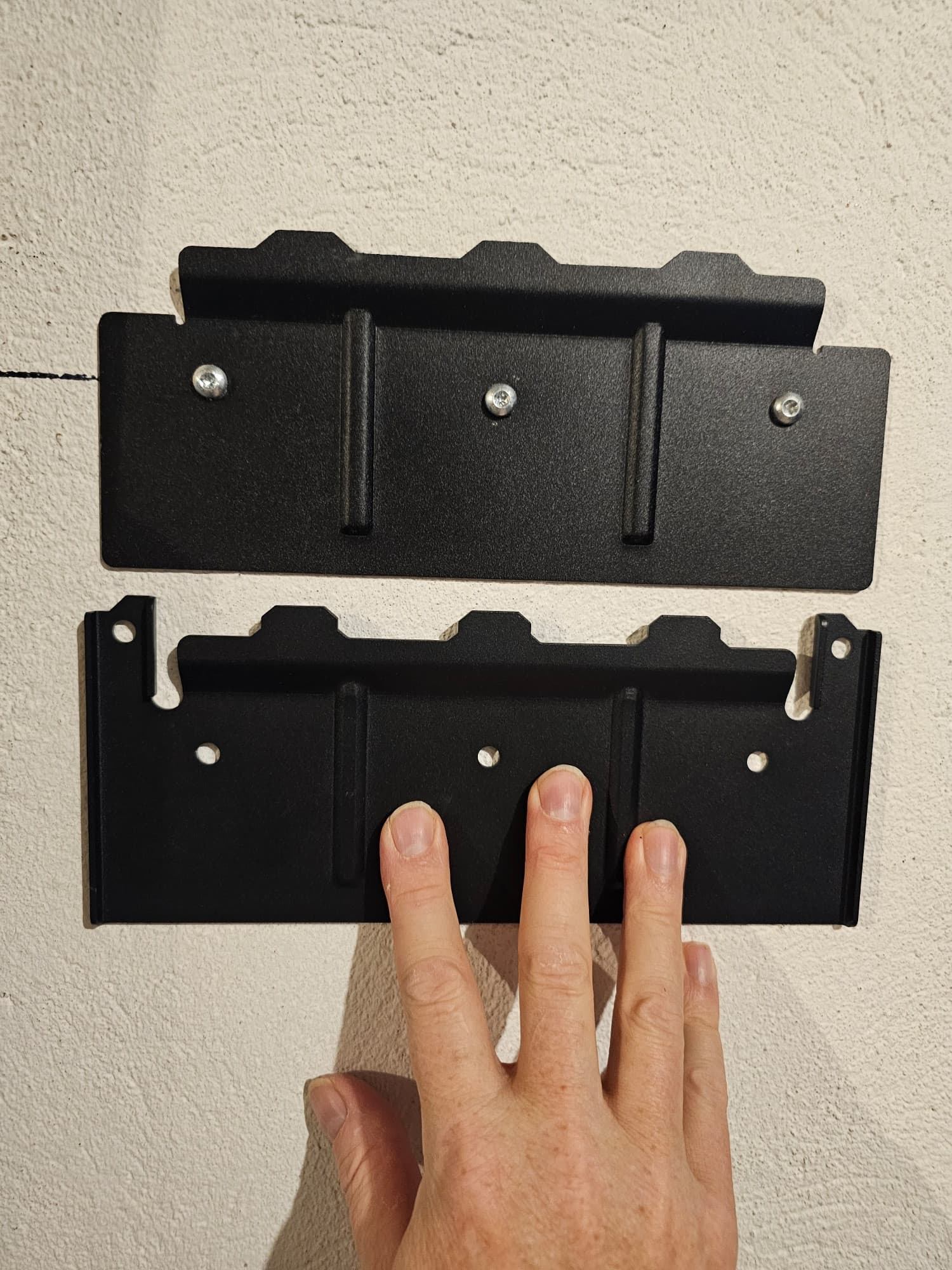

Info für "Aufrüster" von #Victron Multiplus 2 5000 zu 6K5: Die Dimensionen des Wandhalters sind gleich (Schraubenabstände). Hängt man das längere Gehäuse des 6K5 dran, braucht man oben 12mm und unten 67mm mehr Platz. Das geht bei mir gerade so, da hinter dem Kabelkanal Platz ist.
Die alternativen Löcher an den "Laschen" links und rechts erlauben übrigens Bohrlöcher an "anderen Stellen" auch wenn man nur um 2-5cm verschieben möchte und sonst ein "Bröselproblem" wegen zu nah aneinander liegender Bohrlöcher hat

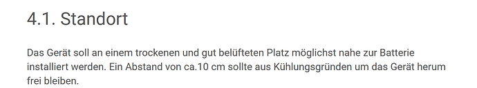

beachte bitte die Mindestabstände nach Anleitung
Quelle 4. Installation

Zu den Abständen - die hatte ich vorher schon bei den 5000ern und wegen der gleichen Breite bleibt das ja gleich.
