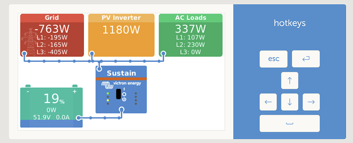

mein ESS benimmt sich immer noch schräg (und teuer).
Der Multiplus II 3000 lädt laufend die angeschlossene Jakiper Batterien, obwohl keine Leistung vom Dach kommt. Ich habe von der VRM-Ansicht mal ein Video angehängt:
00:00 : Discharging
00:15 : Charging
00:22 : Idle
00:27 : Discharging
00:49 : Charging
01:11 : Discharging
01:15 : Idle
01:15 : Discharging
Mein Setting:
  • Cerbo-GX
  • Wechselrichter an der AC-Seite, dieser wird per Python-Skript auf dem Cerbo ausgelesen
  • Grid-Smartmeter (Shelly EM3 - wird per Python-Skript ausgelesen)
  • 2x 5kWh Jakiper Batterien - per CAN-Anschluss an den Cerbo angebunden
  • Multiplus II 3000 per Can-Bus an den Cerbo angeschlossen.
Das ESS ist auf 0W ausgerichtet, was aber fast nie der Fall ist ist. Der Wert am Grid schwankt permanent zwischen 10W und >2000W. Der Status der Batterien wechselt laufend zwischen Discharging, Charging und Idle.

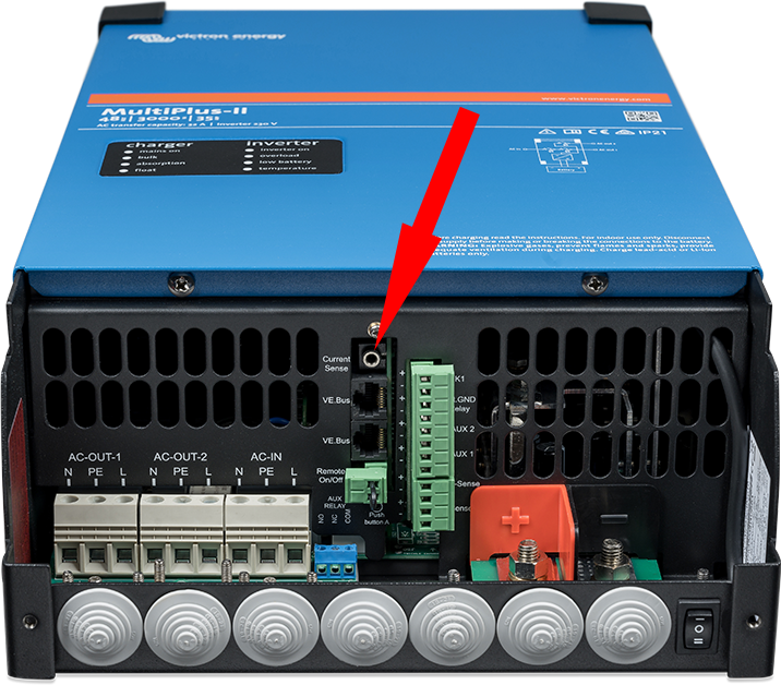

MP2 Klinkenstecker workaround schon ausprobiert?
Das sagt mir jetzt gar nichts. Was ist das?
Victron hat wohl ne charge schlechter klinkenbuchsen verbaut.
Da hängt orgendwie der Schaltkontakt der die Umschaltung des analogen Sensors macht.
Kopfhörersteck ein paar mal rein raus soll das Problem lösen.
Ich habe keinen "analogen Sensor" bei mir steckt nichts in einem Kopfhörer-ähnlichem Stecker. Was soll das sein? was macht der analoge Sensor denn?

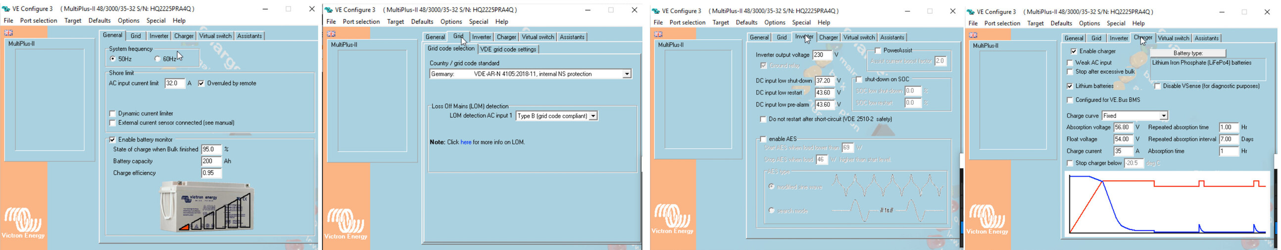

und wenn du mehr Hilfe erwartest solltest du vieleicht alle deine Cerbo/MP2 Einstellungen hier posten.
Ich tippe auf einstellungsproblemchen (oder eben die Sensor-Buchse)

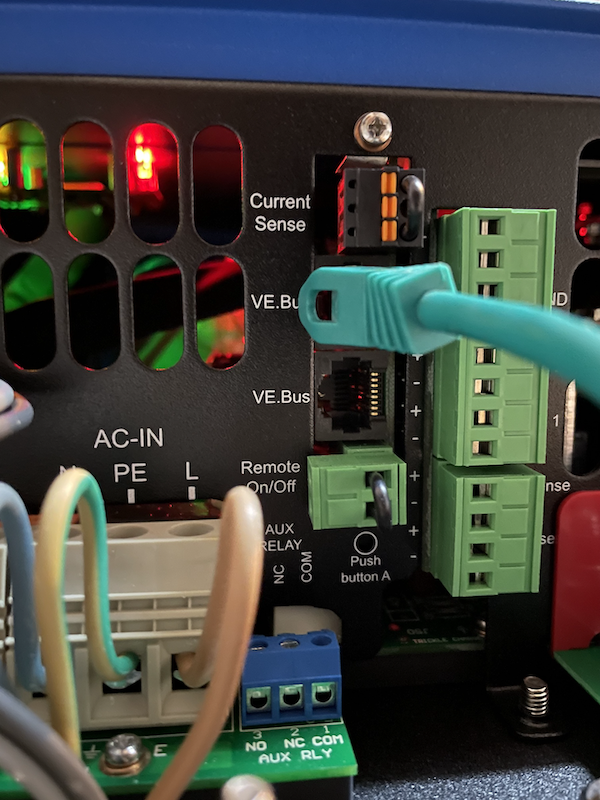

Zum Kopfhörer-Trick:
Ich habe das nun mehrmals im ausgeschalteten Zustand (s. Anleitung) gemacht. Allerdings gibt es folgende Einschränkung:
Mein Gerät hat KEINE 3,5 Klinkenbuchse für den Current Sensor (s. angehängtes Bild), sondern lediglich ein 3-poligen Pfostenstecker, der werksseitig 2 Pole überbrückt hat.
Deshalb stellt sich mir hier die Frage: Soll der Stecker im Betrieb drauf bleiben, oder nicht? (aktuell habe ich ihn testweise abgezogen)

In den Einstellungen > System Setup > AC Eingang 1 sollte "Netz" eingestellt sein.
Was ist bei Batteriewächter eingestellt? Automatic? Was steht in der Zeile darunter bei Autom. ausgewählt?
Sollte was mit CAN-Bus sein, wenn deine Batterien so angeschlossen sind.
Im VE-Config noch den Haken setzen bei "External current sensor connected"

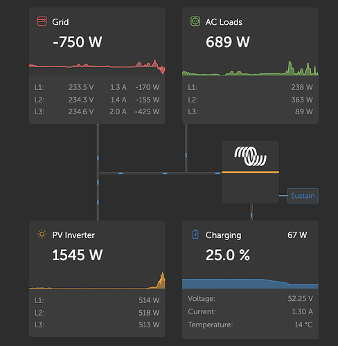

@saugnapf Hab den Haken nun gesetzt. Es ist jetzt etwas konstanter. der Wechsel zwischen Laden/Entladen ist nicht mehr so groß.
"Nulleinspeisung" ist das aber trotzdem noch nicht:
Eine Änderung von "Grid setpoint" in ESS hat keine Auswirkung. Sollte er bei "0W" nicht auf rund 0 ausgleichen?
dies wird hervorgerufen durch diese Einstellung(en), da du ja einen externen Monitor hast, nimm hier den Haken raus und/oder passe die Spannungswerte entsprechend an.

Ja, wenn der "Sollwert Netz" auf 0W gesetzt wird, sollte "Grid" sich um Null rum einpendeln. Das geht dann immer mal ins plus, wenn eine größere Last zugeschaltet wird, und ins minus (Einspeisung), wenn eine größere Last wegfällt. Kaffemaschine als Beispiel.

Ebenso ist es nicht so ganz klar, ob dein BMS über CAN-Bus passende Wert liefert. Wenn da Pylontech erkannt werden, und du keine hast, würde mich das schon mal irritieren. Pylontech haben 15 Zellen, deinen Akku kenne ich nicht... auch 15? Oder 16? Entsprechend müsstest du die Spannungen setzen.
(Die feste Akku-Type Einstellung in VE-Config würde ich rausnehmen.)

Auf Null wird es nie gehen, es werden immer ein paar Watt rein/raus gehen, erst recht, wenn du nicht die von Victron empfohlene Energymeter nimmst.
