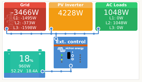

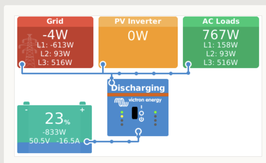

Multiplus II 3000 lädt-entlädt "willenlos" durcheinander
200Ah System capacity?
... und beim "Invertrer" hab ich DC imput low shut-down 46v, low restart 47V, pre-alarm 47V.
Wie bereits geschrieben, reden wir nicht über ein paar Watt hin oder her. Wir reden über ein Delta von >2kW

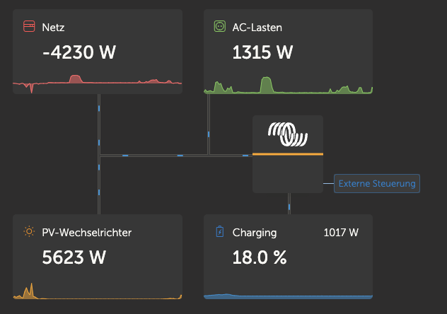

So, ich hab mal updates beim Laden:
Die Beobachtung, die ich habe ist die, dass der Multiplus (3000) nicht genügend Strom in die Batterien pumpt. Wenn ich es richtig verstanden habe, müsste er doch bis zu 35A als Spitze laden können, oder?
Aktuell bakomme ich nur einen Teilvom Dach in die Batterie gespeichert. Ist das eine Einstellung, die ich im VE-Config und Charger machen muss?

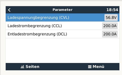

Die Frage ist, was dein BMS dem Multi mitteilt.

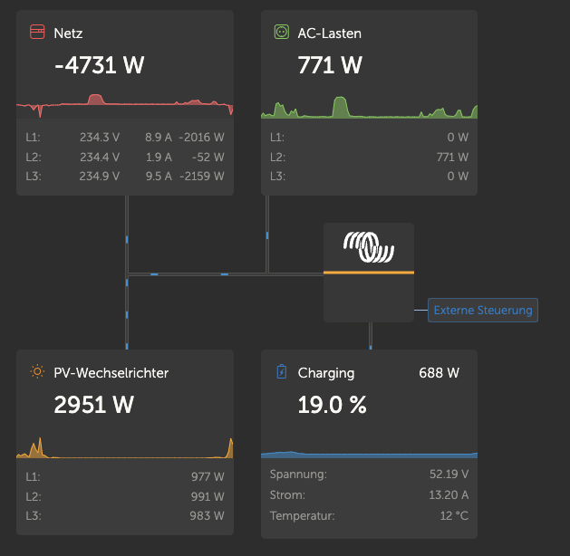

Abgesehen davon hat dein Energymeter ein Rechenproblem.
-2016 u. -52 u. -2159
ergeben keine -4731
Wie kannst du 4731 Watt einspeisen, wenn von der PV nur 2951Watt produziert werden, 771 Watt verbraucht werden und noch 688 Watt in die Batterie gehen?

Sieht jetzt noch nicht so aus, als hättest du deinen MP2 an L1 angeschlossen / umgeklemmt. (?)
Du wirst lachen, ich bin über einen anderen Thread gestern Abend auch nochmal über das Thema "L1" gestolpert und heute morgen im Sicherungsschrank nachgeschaut. Und siehe da: L2!
Jetzt ist die Kiste auf L1 umgeklemmt und ich beobachte das System. Bisher nur ohne Sonne. Das heißt, ich kann nur das entladen verproben, das Laden noch nicht...
