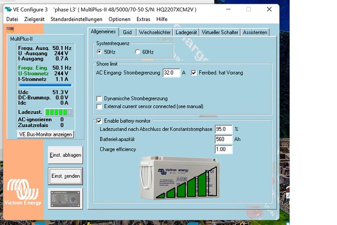

Bis jetzt ist es mir nicht gelungen, die Ladeleistung auf z.B. 50A zu begrenzen d.h. der Akku soll mit nicht mehr als den 50A geladen werden - auf die Einstellungen unter ESS und DVCC reagiert das System nicht und lädt weiter was die aktuelle PV-Produktion hergibt und wenn ich die Begrenzung im BMS setze dann wird der Ladevorgang beim Erreichen des eingestellten Wertes abgebrochen... Was mache ich falsch? Wo wäre das einzustellen?

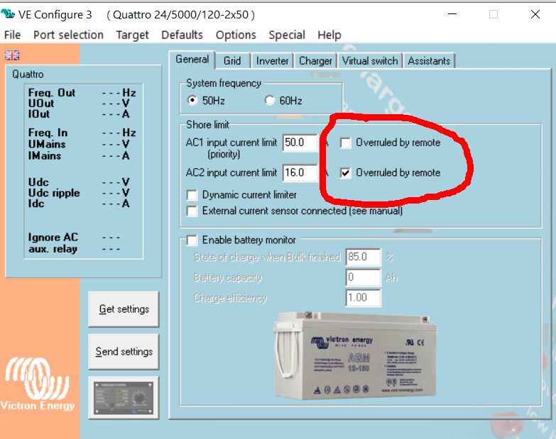

Wenn du einen Fronius in deiner Anlage hast, hast du den auch in der VE.Config beim ESS mit eingetragen? (PV Wechselrichter) und in der VE.Config kannst du auch die A einstellen mit wie viel geladen werden darf. Was ich jetzt so im Kopf habe.
Ja, im ESS habe ich eingetragen, dass ein PV-Wechsrlrichter dranhängt, seine Leistung sowie die kwp der Panels. Die Ladeleistung des Akkus hängt doch aber mit den Multiplussen zusammen und weniger mit dem PV-WR.
Nur wird aber die gesamte PV Leistung genommen und dein Fronius hängt auch doch am AC out des MP2 und ladet auch dadurch den Akku. Bei einem ESS Systen weiß ich jetzt nicht ob es eine Frequenzverschiebung gibt, dass der Fronius in seiner Leistung runter geregelt wird wenn der Akku voll ist. Bei OffGrid wird das so gemacht, da wird die Frequenz von 50Hz bis auf ca. 52Hz erhöht vom MP2
Ich stelle es mir so vor, dass ich die Ladegeräte der MP2 auf eine Gesamtladeleistung von z.B. 50A begrenze unabhängig der PV Produktion des Fronius. Da ich den Überschuss ja einspeise, braucht der Fronius nicht eingebremst zu werden, oder?
Hast Du diese Haken gesetzt?ja, habe ich:

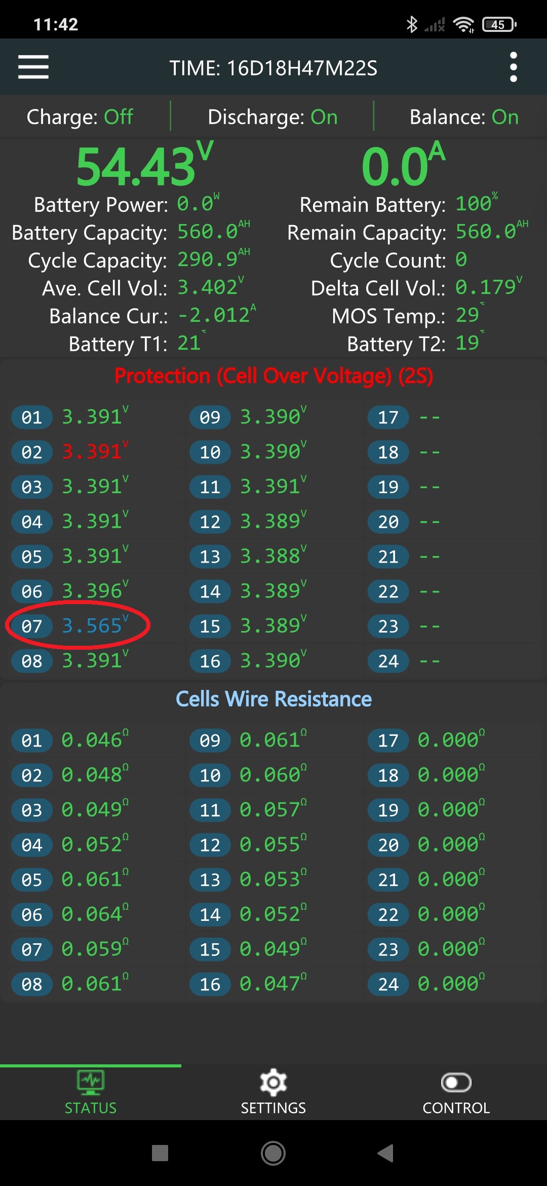

Habe da noch ein Problem mit einem Zellenpaar, welches kurz vor dem Erreichen von 100% SOC nach oben hinausschießt, sodass die Over Voltage Protection des BMS die Aufladung stoppt. Was ist davon zu halten? Worauf lässt das schliessen?
Die Zelle ist voll, die anderen noch nicht.
Da dein BMS den Strom am Victron nicht passend abregeln kann, trennt es die Ladung.
Ein BMS mit vollständiger Kommunikation, würde den Ladestrom am Multi soweit runter regeln, dass der Balancer genug Zeit hat um auszugleichen
Die Zelle ist voll, die anderen noch nicht.Aber hier gibts doch mittlerweile eine Lösung hier im Forum für das JKBMS, hab den Link nur grad nicht.

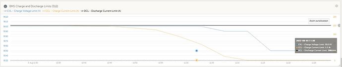

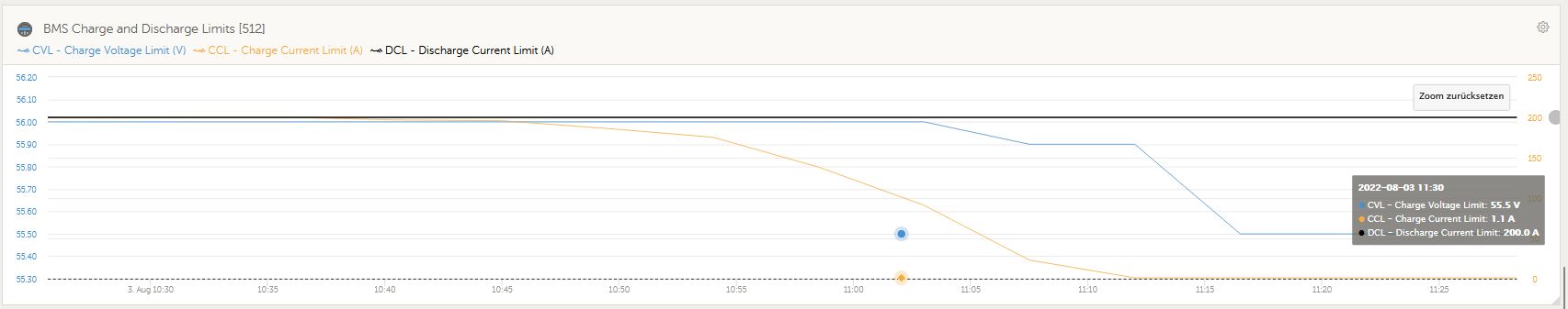

wozu soll man den Strom überhaupt reduzieren wollen?Der Ladestrom wird reduziert, dass die frühen Zellen nicht oben raus laufen und das BMS trennen muss.
So ein LiFePO4 kann doch 0,5 max Ladeleistung ab - mir wäre kein kommerzielles Ladegerät bekannt dass das bei den hier verbauten Größenordnungen kann?
Wenn der Strom reduziert wird wenn eine Zelle kurz vor 3,65V ist, dann kann der Balancer die Zelle bremsen.
Funktioniert aber nur wenn der Ladestrom geringer ist als der Balancer Strom.
Das sieht dann so aus
