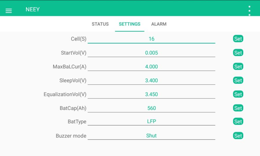

Also wenn ein aktiver Balancer, dann einen einstellbaren wie den NEEY, den habe ich auch und der ist echt super.
Da kannst du einstellen ab wann der Balancer anfangt zu arbeiten / zu schlafen

Den NEEY in der 4th Generation werde ich mir jetzt auch bestellen, interessiert mich wie gut das zusammen mitm REC funktioniert. Im REC habe ich Balance Start bei 3,4V und End bei 3,45V, wobei End hier irreführend ist, oberhalb 3,45V wird immer gebalanced, egal ob ge- oder entladen wird. Zwischen 3,4 und 3,45 nur wenn über einem gewissen Ladestrom und auch abhängig von der Cell Resistance (zumindest wenn man dem REC Manual glaubt). Du hast Balance Start also erst bei 3,45V? Wo würdest du dann Balance END hinlegen wenn ich Ladeschlussspannung bei 3,45V habe?

Das mit den 3,45V habe ich schon verstanden, aber wie hast du dann konkret Balance Start und End bei dir konfiguriert wenn nur bis 3,45V geladen wird? Einfach 3,45 als Start nehmen und mal 3,5 als End? Oder fuer Start und End den selben Wert von 3,45?
Da du noch zusätzlich den NEEY hast kann ich die EInstellungen eh nich 1:1 übernehmen, aber sie wären mal ein guter Anhaltspunkt wenn ich weiss sie funktionieren bei dir.
