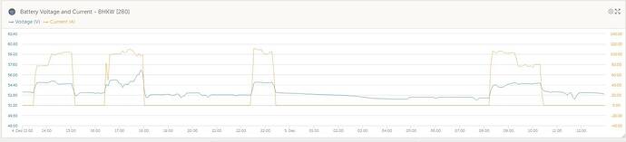

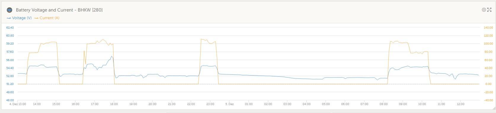

Ich nutze seit jahren einen DC Generator und gehe damit direkt auf den Akku.
Du brauchst kein spezielles Ladegerät. Stelle die Spannung einfach auf 60V, mittels Cerbo Generator Startstopfunktion schaltest du den Generator bei gewünschter Spannung oder gewünschtem SOC ab.
Läuft bei mir automatisiert, weil der Generator auch die Gebäudeheizung übernimmt.

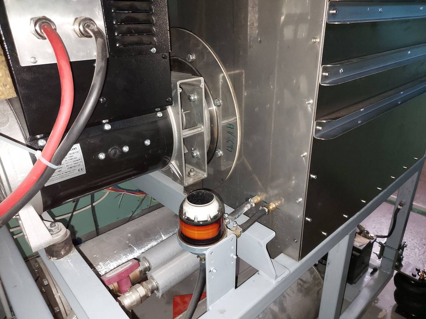

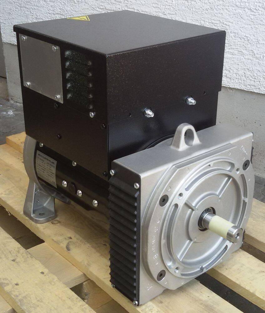

@Stromsparer99 Welcher Generator läuft bei dir?
Ich habe einen Eigenbau aus einem Kubota Desel mt Sincro DC Generator.
