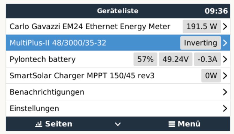

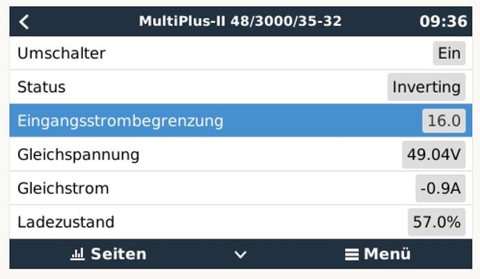

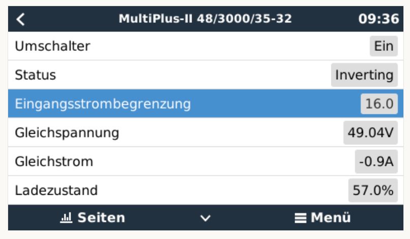

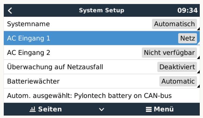

Über die Remote Console unter venus.local kann man unter "Multiplus II" -> "Eingangsstrombegrenzung" den Strom am AC-IN begrenzen. Wenn dein Generator 2000W macht bei 230V wäre hier eine Einstellung von 2000W/230V = abgerundet 8A sinnvoll.

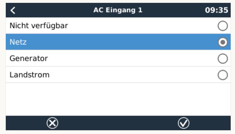

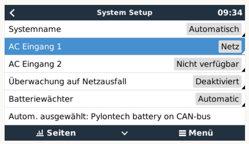

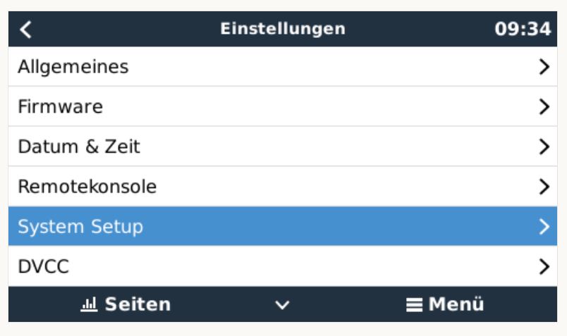

Die Umschaltung vom Netzmodus in den Generatormodus findet man auch über venus.local unter "Einstellungen" -> "System Setup" -> "AC Eingang 1". Die Auswirkungen kenne ich nicht, da ich den Generatormodus noch nicht verwendet habe.
Damit der Multiplus am Eingang einen Generator akzeptiert müsst ihr mit Ve.Configure den GridCode umstellen und eventuell noch auf AC Weak Input. Dort lässt sich dann auch der EIngangsstrom begrenzen.
Das geht leider nicht übern Cerbo, da muss man schon direkt ran.

Jedoch, solange die Einstellung am AC-in auf "Generator" ist, sollte der MP2 schlau genug niemals einspeisen.
Mit Kipp-Schalterstellung 2 (nur Ladung) verhindert man zusaetzlich jedliche Einspeisung. Siehe https://www.victronenergy.com/media/pg/MultiPlus-II_GX/de/operation.html
Eine eingestellte Strombegrenzung auf AC-in sollte dann hoffentlich auch wirken. Zur Sicherheit wuerde ich im DVCC Menu noch den Ladestrom begrenzen.
