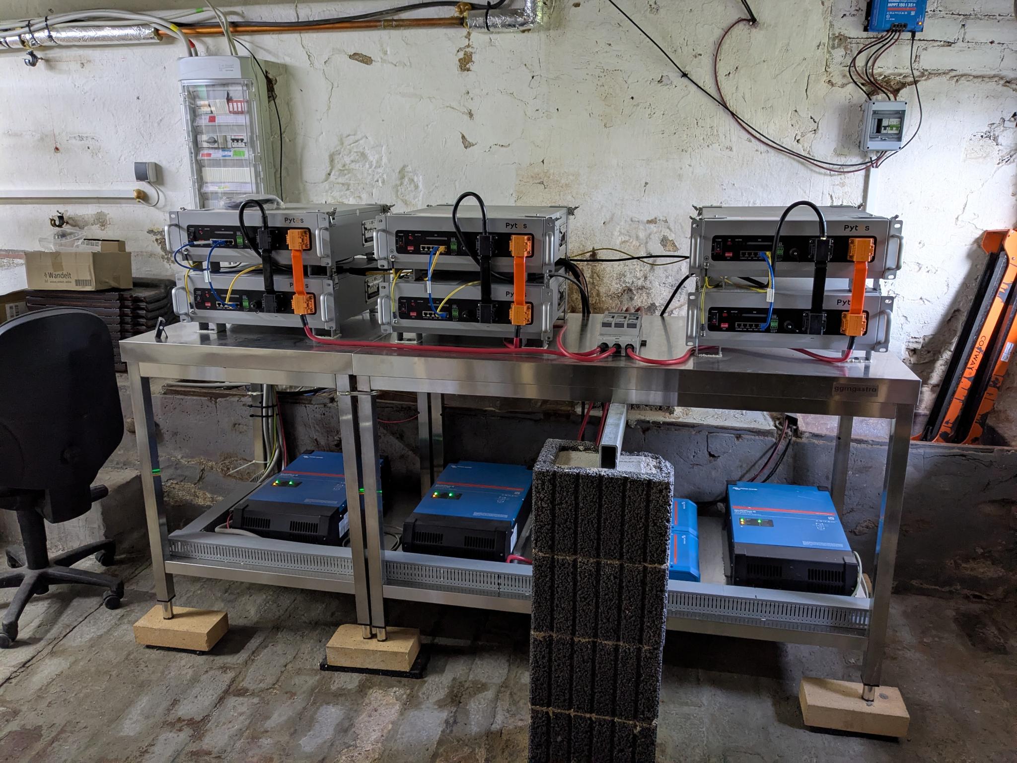

man kann die MP2 schon liegend platzieren - aber nur in einem kühlen Keller.
Dann reicht auch eine 2 cm Bautenschutzmatte drunter zur Entkopplung.
Die Idee, die Akkus oben drauf zu stellen war dagegen nicht 1a. Zwar können die Tische jeweils 400 kg, aber jetzt steht die Verdopplung der Akkus an, da hab ich lieber ne Verstärkung gemauert :face_with_peeking_eye:

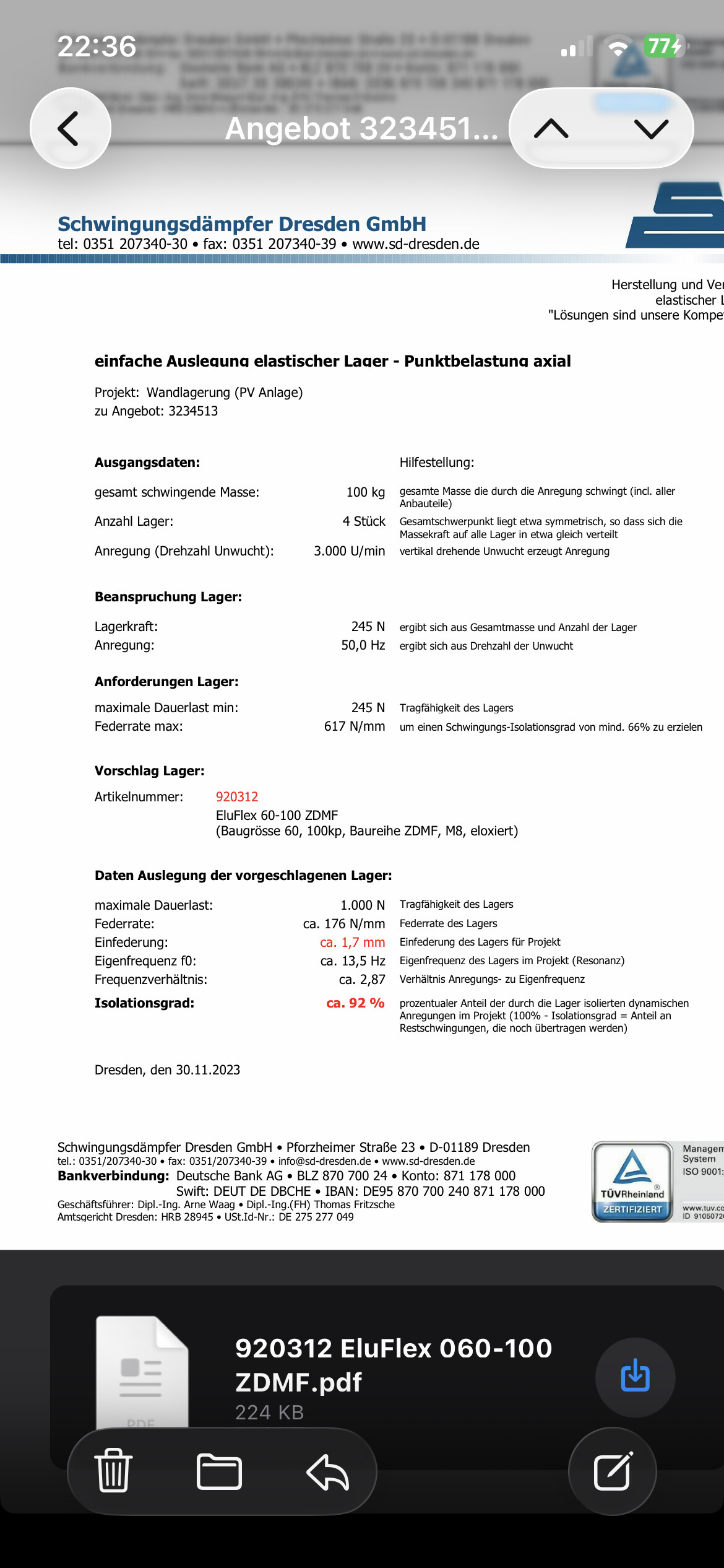

Der Hersteller der EluFlex Schwingungsdämpfer Dresden GmbH macht die Berechnung für Dich. Einfach Gewicht und Frequenz per email nennen, dann bekommst die Berechnung und Empfehlung. Dämpft dann 92%.
Mir haben Schallschutzdübel gereicht.
Anbei Screenshot der Berechnung…
Na dann gute Nacht! Keine Ahnung was man tut und möchte aber die Berechnung wird schon stimmen :+1:
Der Screenshot von Björn macht durchaus Sinn: Um ein Netzbrummen von 50Hz zu isolieren, muß die Eigenfrequenz des Bauteils auf der Lagerung deutlich unter 50 Hz sein. Im Angebot stehen 13,5Hz. Ziel erreicht. Die Probe mit omega = Wurzel (D/m) stimmt ebenfalls, wenn man die 176 N/mm auf 25kg Masseanteil eingibt.
das klingt jetzt also eher nach einem Eigentor :wink:
Nachvollziehbar. Dann schau mal was vor der Editierung und zum Zeitpunkt meiner Zitierung da stand. Inhaltlich ein deutlicher Unterschied
