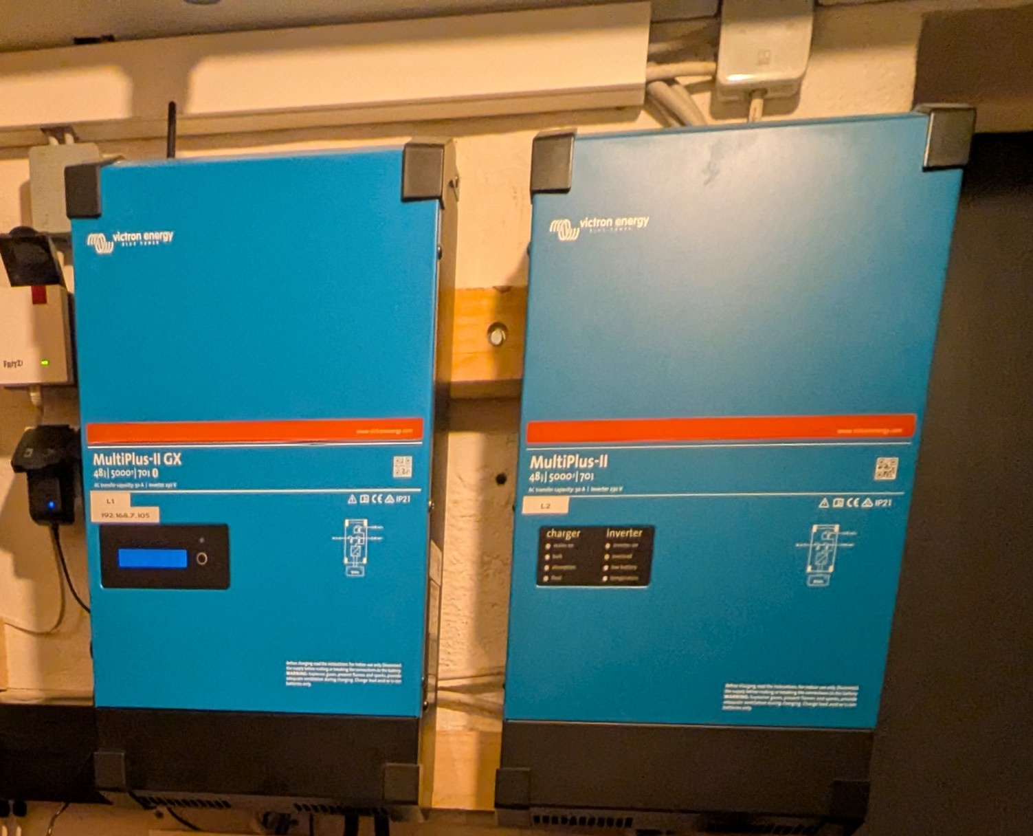

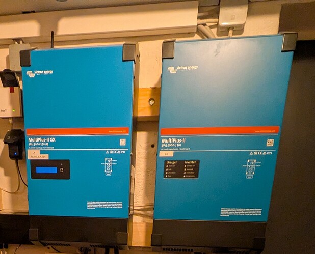

hab 3 MP2 aufgehangen an Rahmenhölzern (50x70) um diverse Verkabelungen besser durch Platzmangel durchführen zu können. Die Rahmenhölzer sind mit 8x120 Sechskantholzschrauben in der Wand verschraubt und die MP2 mit den beiliegenden 5er Holzschrauben auf dem Rahmenholz. Nun im höheren Leistungsbereich bin ich doch vom Geräusch und Schwingungspegel überrascht der sich vom Keller bis zum 1OG durchs Haus überträgt.
Den alten einphasigen 1xMP2 hab ich praktisch nicht bemerkt im Haus.
Lange Rede, was kann man tun ohne ggf alles komplett demontieren zu müssen. Oft sieht man Dämpfungsdübel aber die wären bei mir zur Rahmenholzmontage zu nutzen. Gibt es auch etwas empfehlenswertes direkt für die Montage auf Holz?

Fotos wären Hilfreich.
Was ich gerade greifbar hab:
Ich würde eine 21mm starke Multiplex Platte nehmen.

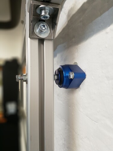

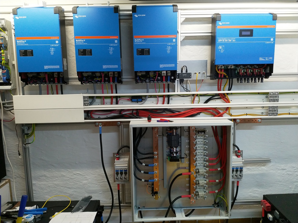

Hab die auch im Einsatz, da tragen allerdings drei Stck. mit axialer Belastung und drei weitere mit radialer Last mein komplettes Gestell für alle drei MP2, der DC Verteilung, dem RS450/200 usw.
Ich würde da gar kein Holz nehmen :shushing_face:

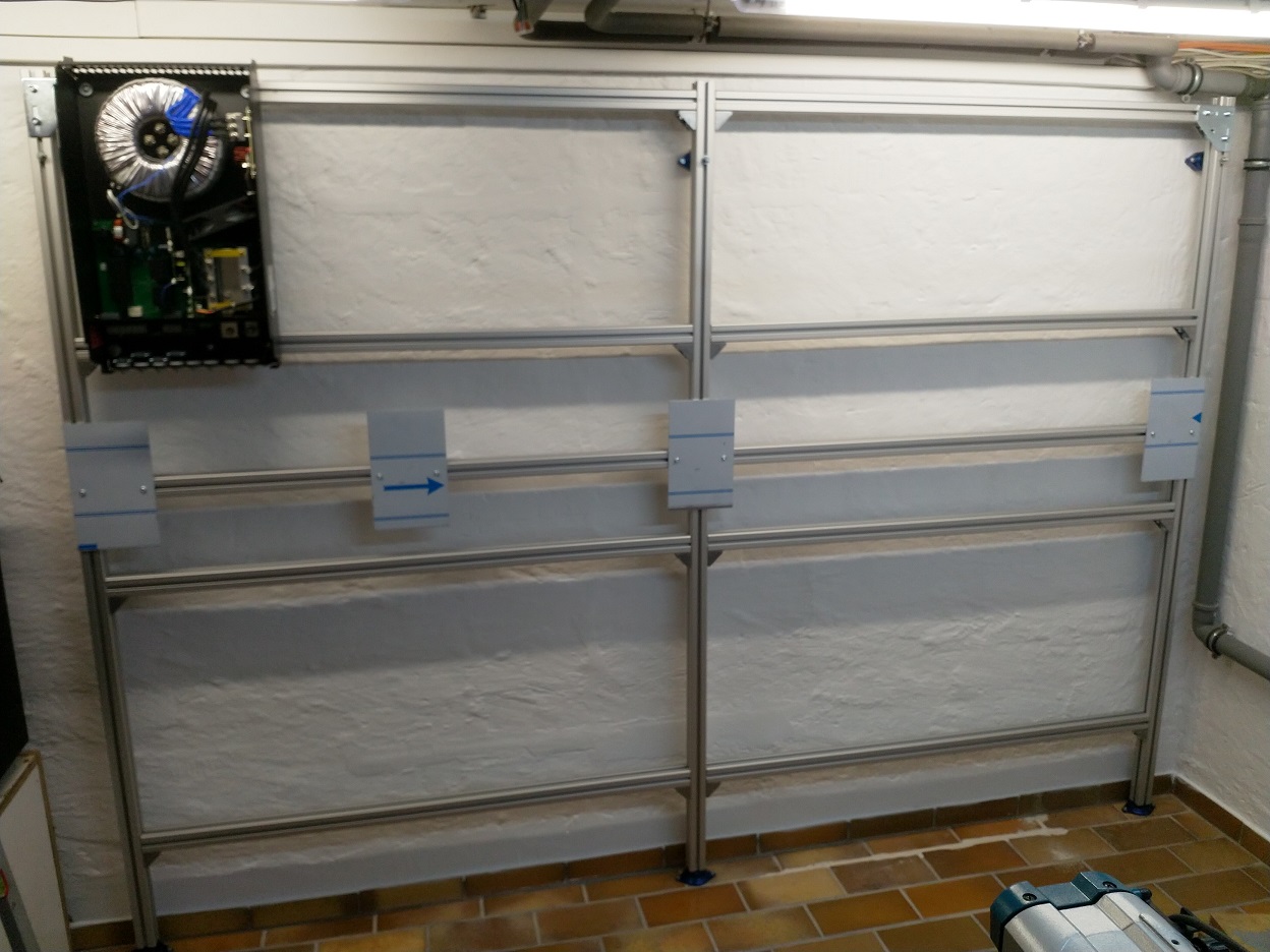

Altbau von 61, wir hören von den Knechten im Heizkeller rein gar nix im ganzen (hellhörigen) Haus.
5 „Gefällt mir“
Sehr interessant.
Warum habt ihr euch für Alu System-Profile entschieden? Schallschutz, Brandschutz, Kühlung, Flexibilität…?
Danke für die Fotos.
Ich stehe irgendwie auf Fischertechnik für Erwachsene :winking_face_with_tongue: Nee im Ernst, das Profilmaterial schafft maximale Flexibilität. Aluminium ist jetzt zwar nicht besonders temperaturstabil aber immerhin erhöht es nicht die Brandlast.
Eigentlich war ursprünlgich auch geplant ein solches Lochblech zu nutzen wie der Jens von meineenergiewende das macht. Aber in dem Format und der Blechstärke wie er sie einsetzt (dünner hätte ich auch nich gewollt) waren die unbezahlbar. Damit ist schlussendlich die Entscheidung pro Alu-Profil gefallen.
4 „Gefällt mir“

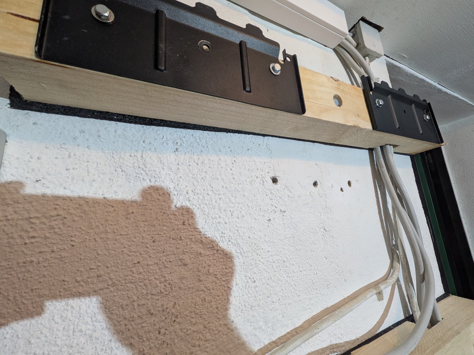

Hat jemand Erfahrung bzgl. Terrasenpads gesammelt?
Sowas gibt es auf Rolle und würde ganz gut auf meine Rahmenhölzer passen.
Mir ist klar das dadurch eine Schallbrücke über die Schrauben bleibt. Durch bekannte Gummipuffer oder die EluFlex muß ich aber meine gesamte Aufhängung komplett ändern. Daher wenn mit den Terassenpads in 10mm Dicke (10€ die Rolle) schon eine nennenswerte Verbesserung erzielt werden kann, wäre es für ein Versuch wert.
Meine Erfahrung: das reicht nicht. Das war mein erster Versuch. Die Schrauben übertragen den größten Teil einfach weiter. Warum du deine Rahmenhölzer nicht einfach mit Schallschutzdübeln festmachen kannst, habe ich auch noch nicht verstanden, aber egal: die Entkopplung nur mit den Schallschutzdübeln bringt zwar merkbar was, aber trotzdem überträgt sich bei uns noch genug über die gesamte Etage (Mauerwerk: normale Hohlblocksteine). Das war mein 2. Versuch. Reicht nicht. Denn da der MP2 bei uns gerade Nachts mit voller Leistung billigen Strom einspeichert, stört das einfach immer noch genug. Ich will demnächst auch noch mal was verbessern, bin mir aber noch nicht schlüssig, wie.

Ich versuche es jetzt Mal mit der 16er Größe ohne Bund und packe zwischen Rahmenholz und Wand noch die Terassenpads.

Jetzt immerhin schon mal montiert. 16er Schallschutzdübel ohne Kragen und dann noch die Gummipads zur Wand dazwischen.
Wenn es dann immer noch brummt, ich habe zwischen der Halterung und dem holz auch noch Gummipads gelegt, das reduziert nochmals spürbar.
