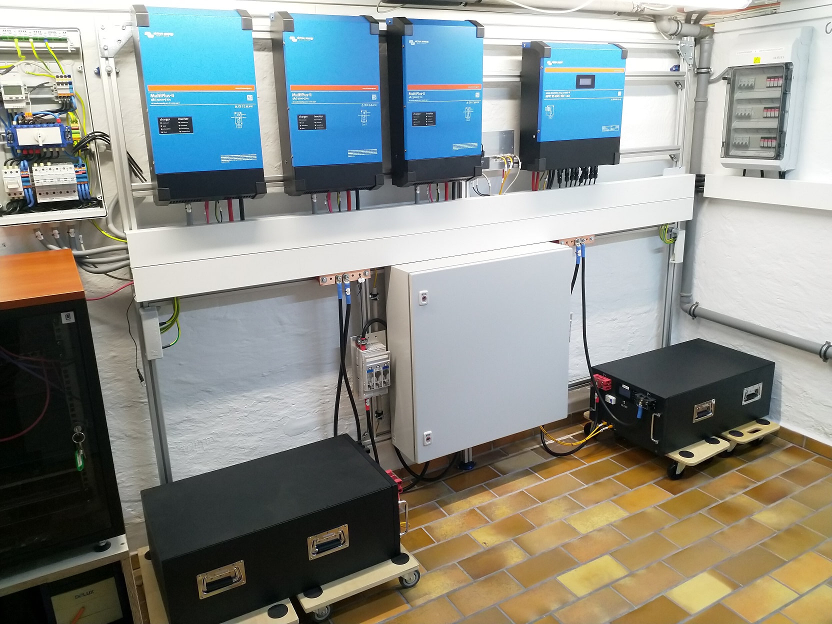

eine Liste von den Teilen habe ich leider nicht. Die Profile und das erforderliche Zubehör hab ich in der Bucht gekauft. Die Schwingungsdämpfer direkt bei Schwingungsdämpfer-Dresden (sehr netter Telefonkontakt).
Du kannst aber anhand der Bilder die Teile “abzählen”. Die vertikalen Profile sind alle 40x40x2000 und die horizontalen Profile sind alle 40x40x1200.
Zwei Knotenbleche je links und rechts oben in der Ecke um seitliche Kräfte aufzunehmen. Jedes horizontale Profil ist mit zwei 40x40 Winkeln befestigt. Im Winkelset sind die notwendigen Schrauben und Nutsteine schon enthalten.
Einzig für die fünf Alu-Haltebleche wo später die 60x110 Kabelkanäle drauf montiert wurden brauchst du M6 Schrauben und M6 8mm Nutsteine extra.

super, das hilft mir schon weiter. Hättest Du vielleicht noch die verwendeten Typen der Schwingungsdämpfer? Mein Aufbau wird sehr ähnlich, sodass ich deine Dimensionierung übernehmen könnte.
Vielen Dank im Voraus und Grüße …
ich habe ein ähnlich Gestellt allerdings mit Füßen gebaut, und es dann nur mit einem Gurt an der Wand befestigt. Keinerlei Vibrationen im Mauerwerk
Für die Befestigung an der Wand: EluFlex 40-25 ZDMF (müssen für Querkräfte geeignet sein)
Für die Befestigung am Boden: EluFlex 60-100 SF
Aber ob genau diese Typen für dich hinkommen bezüglich Auslegung der Gewichtsbelastung um die Resonanzfrequenz möglichst niedrig zu bekommen kann ich nur empfehlen die Gewichte zu ermitteln mit denen die drei Boden-Dämpfer belastet werden.
Die Befestigung an der Wand ist abreiß- bzw. überlastsicher.
Aus heutiger Erfahrung kann ich empfehlen, den Abstand zwischen den Kabelkanälen, oder wenn dort Trassen hinkommen dann eben den Abstand zwischen Trasse und Multiplus so groß zu wählen, das man auch einen größeren MP2 verbauen kann. Ich hab zwar bei der Leitungs- und Stromschienenbemessung alles so ausgelegt dass auch drei 10.000er betrieben werden könnten, aber der Kanal sitzt viel zu dicht an den jetzigen 5000ern. Selbst ein Tausch der 5000er gegen die neuen 6K5 wäre schon recht eng.

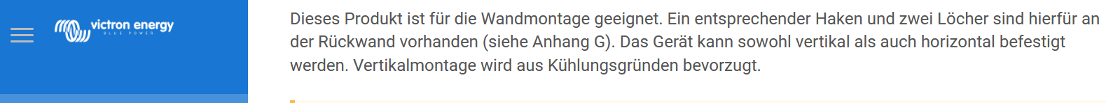

mir ist zwar aktuell keine Vorgabe der Einbaulage bekannt, aber ich persönlich würde die MP2 immer “strömungsrichtig” also aufrecht stehend montieren. Denn dann passt m.E. die Luftflussrichtung mit der Konvektionsrichtung überein.
Ein weiterer Punkt der aus meiner Sicht für eine aufrecht hängende/stehende Position spricht ist, dass das Gehäuse unter Last ordentlich warm wird. Da möchte ich z.B. die konvektionelle Wärmeabfuhr der Gehäuserückseite (eignetlich aller Gehäusebleche) nicht dadurch beeinträchtigen als das dieses von der Fläche her recht große Blech isoliert wird.

Victron schreibt zum Multiplus II:

Mit einer sauber dimensionierten Körperschallentkopplung wie z.B. dieser Lösung:
https://akkudoktor.net/uploads/default/original/3X/5/e/5eabef9fe1dba66a2b0ec4dc57cbee06d1ae3714.jpeg
hat man keinerlei Probleme. Wir hören von den drei MP2 5000 nichts in unserem doch sehr hellhörigen 60er Bau.
Niemand sprach von thermischen Problemen. Ich wollte nur darauf hinweisen dass ein Hinlegen u.U. suboptimal sein kann. Die sind nunmal für eine vertikal hängende Montage vorgesehen.
Ja, diese Vorgabe gibt es für die Victron Geräte auch. Und meiner Meinung nach ist ein seitlicher Mindestabstand von 10cm jetzt auch nicht so die Welt.

  1. Warum ist der Rahmen so riesig, das sieht aus als ob da 6-8 Wechselrichter hinpassen? Also ein “einfacher” Rahmen, müsste doch von der Größe her reichen?
  2. Muss/hast du die Dämpfer auf dem Boden verschraubt? Ich würde das gerne vermeiden da ich die Geräte aktuell im Wohnraum Plane und unten ist ein Parkett was ich ungern anbohren würde.
Moin, zu deinen Fragen:
  1. Da hängen 3x Multiplus2 5000 und ein RS450/200 in der oberen Zeile und ich wollte noch Reserve für einen RS450/100 oder Smart MPPTs haben. In der unteren Zeite ist mittig eine etwas ausgeartete DC Verteilung die am Ende so groß geworden ist weil ich die Biegeradien der Leitungen einhalten wollte.
  2. Die Dämpfer könnten in der Funktion beeinträchtigt sein wenn die sog. Festlagerseite, also die Seite die festgeschraubt wird, lose ist. Sie sollen ja nur auf der Loslagerseite schwingen können. Möglicherweise kann man mit einer Gummiunterlage arbeiten sodass sie möglichst nicht ins Rutschen kommen
