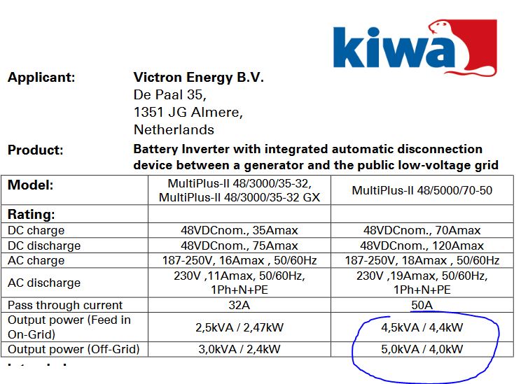

In einer anderen Victron Zertifikat finde ich als maximale Einspeiseleistung 4,5 kVA :
https://www.victronenergy.de/upload/documents/Certificate-ESS-EN-50549-1-all-MultiPlus-II-(GX)-3k-&-5k.pdf
Da steht drin, dass der Multiplus2 5000 wenn er einphasig ans Netz angeschlossen ist (Output power bei Feed in On-Grid) nur 4,5kVA einspeisen kann.
Das wäre passend. Nur im Off-Grid-Betrieb lässt er 5kVA zu.

Aber im MP2 48/5000 steht doch 4500VA/4400W drin (siehe hier

Aber im MP2 48/5000 steht doch 4500VA/4400W drin (siehe hierDas ist das falsche Zertifikat.https://i.imgur.com/SprwGEe.png
Der VNB will das andere VDE AR Zertifikat sehen und da stehen 4,82 KVA drin, was unzulässig hoch ist.
Ich habe doch oben beide verlinkt.

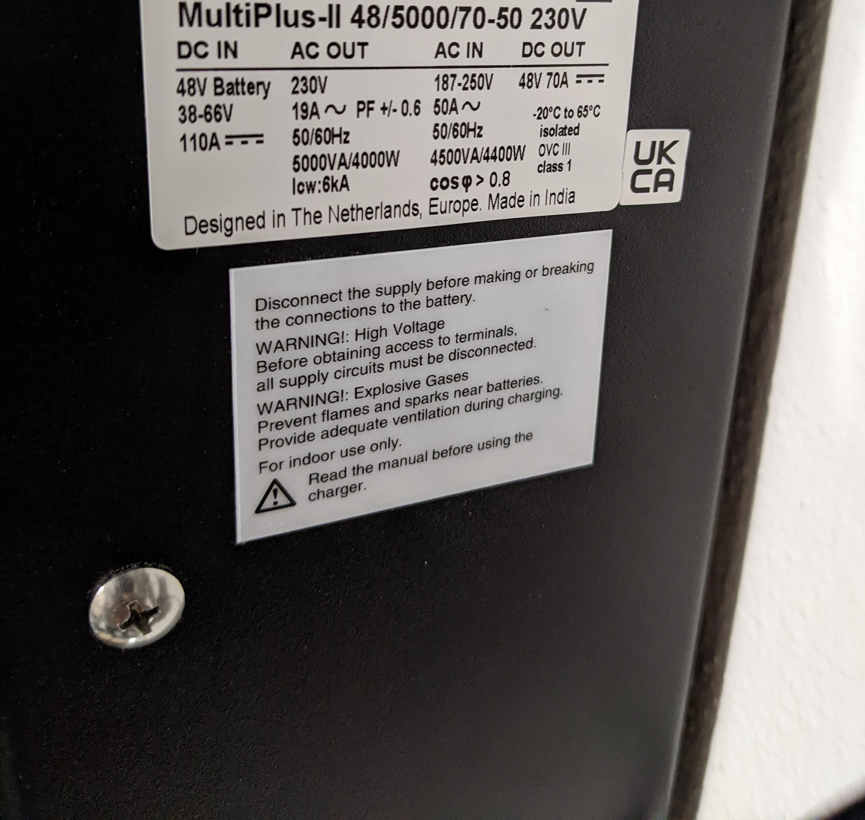

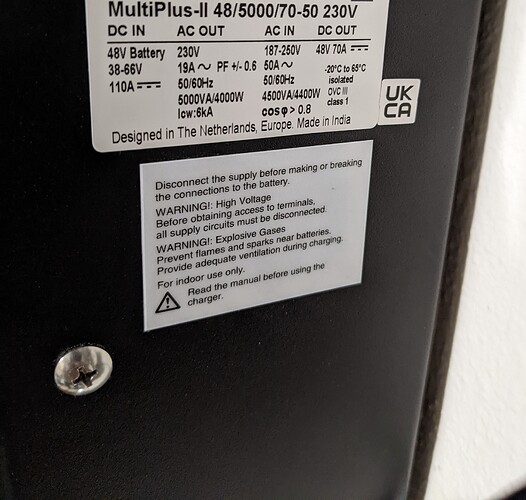

Ich habe mein MP2 bekommen und angehängt... Ist mir aufgefallen ich brauche noch den 3stelliges Code für settings.
Sonst hier steht eindeutig 4400W und 4500VA an der AC In Seite....somit ist die Sache erledigt oder?
3stelliges Codezzz
Ich habe mein MP2 bekommen und angehängt... Ist mir aufgefallen ich brauche noch den 3stelliges Code für settings.Das ist mir noch gar nicht aufgefallen. Steht bei mir auch drauf :=)
Ein Typenschild ist zumindest schonmal besser wie eine Changelog-Datei.
Ideal/sicher wäre natürlich das Einheitenzertifikat
