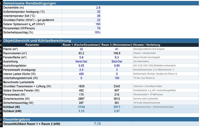

Ich plane, zwei Räume mit einer Multi-Split-Klimaanlage auszustatten und würde mich über eine Einschätzung freuen, ob die Auslegung der Geräte sinnvoll ist und ob ich die Vorarbeiten bereits jetzt erledigen kann.
Wir renovieren aktuell unser Haus. Die Fassade wird gerade gedämmt und neu verputzt, das Gerüst steht noch. Die letzte Hitzewelle hat gezeigt, dass wir das Thema Kühlung angehen müssen. Deshalb möchte ich die Gelegenheit nutzen und zumindest die Leitungen für die Klimaanlage jetzt schon verlegen. Später komme ich an die Fassade nur noch mit deutlich größerem Aufwand.
Geplant ist zunächst die Klimatisierung von Wohnzimmer sowie Küche/Esszimmer über eine Multi-Split-Anlage mit zwei Innengeräten. Die übrigen Räume sollen später jeweils mit Single-Split-Geräten ausgestattet werden, da die Installation dort deutlich einfacher ist.

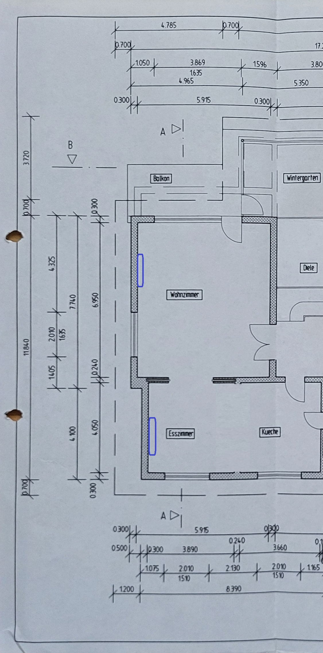

Die Räume liegen direkt nebeneinander und sind nur durch eine Schiebetür getrennt. Die Deckenhöhe beträgt 2,60 m.
Das Heizen mit der Klimaanlage spielt für mich keine Rolle. Nach Abschluss der Renovierung wird eine Luft-Wasser-Wärmepumpe eingebaut. Die Klimaanlage soll daher hauptsächlich zum Kühlen dienen. Auf dem Dach ist bereits eine 29,9 kWp PV-Anlage vorhanden.
Ermittelte Kühllast
  • Raum 1 (Küche/Esszimmer): ca. 3,5 kW
  • Raum 2 (Wohnzimmer): ca. 4,2 kW
Geplante Geräte
  • Raum 1: Daikin FTXM35A
  • Raum 2: Daikin FTXM42A
  • Außengerät: Daikin 2MXM68A9
Die maximale Leitungslänge vom Außengerät zu einem Innengerät wird voraussichtlich etwa 15 m betragen.

  1. Passt die Auslegung der Geräte eurer Meinung nach oder würdet ihr etwas anders dimensionieren?
  2. Spricht etwas dagegen, jetzt schon die Kältemittelleitungen, Kondensatleitungen und ggf. Leerrohre zu verlegen, obwohl die Innengeräte und das Außengerät erst nach Abschluss des Innenausbaus montiert werden?
  3. Gibt es dabei etwas, das ich unbedingt beachten sollte (L
    eitungsquerschnitte, Dämmung, Kondensatgefälle, maximale Leitungslängen etc.)?
Total überdimensioniert.
Ich glaube, deine Kühllastberechnung ist deutlich zu hoch für ein gedämmtes Gebäude, wenn du auch ordentlich verschatten kannst. Wie kommst du auf diese Werte?
Ich würde hier eine Nummer kleiner nehmen. 2MXM40 und dann beispielsweise 3,5 + 2,5 kW Innengeräte.
Mit 6,8 kW Kühlleistung kühle ich selbst mit der 4MXM68 ein ganzes Haus

Hallo Win. Danke für deine Einschätzung. Vermutlich bin ich kon konservativ an die Sache ran gegangen. Zum Glück gibt es ja aber so ein Forum hier :). Hier sind die Berechnungen:

Kühllastberechnung: Ich glaube, dein Grundlast-Faktor ist stark daneben. Rechne das besser mal über den Wärmedurchgang durch die Außenwände. Bei einer gedämmten Fassade hast du vielleicht einen U-Wert von 0,2 W/(m²K). Da gehen also 0,2 W pro m² durch die Wand pro Grad Temperaturunterschied. Da kannst du also sehr schnell berechnen, was bei deinen 6 Grad Temperaturunterschied da durch geht.
Was auch noch wichtig ist: Bausubstanz ist sehr träge und man hat nicht 24 Stunden Sonnenschein. Du musst also eher einen Mittelwert vom Tag nehmen.
Mal als Beispiel: Im ungedämmten Altbau haben wir an den ganz heißen Tagen 30m² mit 500W Aufnahmeleistung bei den Geräten gekühlt. Abends nur noch 150-200 W. Da war also eine 2,5kW Anlage nicht mal halb ausgelastet. Bei dir ist gedämmt, da kommst du mit viel weniger aus.
Kurzum: So vom Bauchgefühl würde ich für 32 m² eine 2,5 kW nehmen, für die 41 m² eine 3,5 kW. Weniger würde wohl auch noch gehen, aber bringt keine Vorteile.
Außengerät maximal das 5kW, selbst das kleinste 4kW dürfte wohl reichen. Schau dir auch an, wie weit die runter modulieren können. Ich meine, die 4kW und 5kW gehen beide noch recht weit runter, die 6,8kW liegt deutlich höher, was ein Argument dagegen ist.
Solare Gewinne Fenster kann auch zu hoch sein in der Berechnung. Wenn du gut von außen verschattest, fällt da fast alles weg, dann musst du nur noch wie bei den Wänden, den Wärmedurchgang berechnen. Also hier mit dem U-Wert der Fenster rechnen.
Das 40er AG kann aber nichtmal zwei 25er halbwegs auf Last versorgen - oder sehe ich das falsch? Ein FTXM25A hat 3.8kw maximale Kühlleistung. Das 2MXM40 schafft wieviel? 35er macht nur Sinn wenn es alleine quasi auf Vollast laufen soll. Wobei preislich ist es eh kaum ein Unterschied. Die Geräte sind ja nur per Software unterschiedlich.
Das 20er IG macht keinen Sinn - das hat dieselben Luftmengen ist nur zumindest angeblich oben mit weniger Leistung (wie das gehen soll bei gleicher Luftmenge ist mir nicht ganz klar). Die 35er hat einfach mehr Luftmenge ab der ersten Stufe oberhalb vom Flüstermodus.
– Allerdings will der TO wohl nur tagsüber kühlen wenn PV Strom vorhanden ist und keine Batterie? Dann gehen halt nur 10 Stunden und es muss vor allem Morgens stark kühlen um die Wände abzukühlen. Aber da eh beide laufen sehe ich dann die zwei 25er nicht am Limit - das wäre wenn der einzige Grund für größeres AG.
– Aber Kühlschrank/kochen - das liegt sicher deutlich unter 400w. Außer du kochst dauernd. Kühlschrankkombi braucht vielleicht 40-50w. Beim kochen hast du kurzfristig natürlich mehr - aber wirklich viel kommt nur zusammen wenn du das Backrohr nutzt. 400w Durschnitt über eine Stunde wenn du 20-30min lang kochst ist realistisch.
Die Frage für mich ist viel eher - was passiert im Stockwerk drüber. Wenn da keine Isolation ist - dann kommt sehr viel Wärmeeintrag von oben - bzw du kühlst unten und musst aber kühlst einiges von oben mit. Aber ich denke mit zwei 25er IG kann man sogar ein 2mxm68er voll auslasten wenn es draußen wo das AG steht 40° hat.
Das beispielsweise 2MXM40 AG hat 4 Kw Kühlleistung die sich hier auf diese zwei Räume aufteilen. Das lang absolut aus. Und ja, wenn dort 2x 2,5 angeschlossen sind, hätte jedes Gerät laut Kombinationstabelle 2 kW Kühlleistung (zusammen also 4) ist übrigens das gleiche wenn 2x2,0 angeschlossen wären, die hätten auch jeweils 2 Kw
Bei 2,5 und 3,5 Kw IG würde sich das mit 1,67 und 2,33 aufteilen, was also für den Raum absolut ausreicht.
Nein, weil diese 2,5er IG maximal 5 von 6,8 kW Kühlleistung abnehmen.

Hallo Win,
danke für deine Rückmerldung und wertvollen Vorschläge. Die haben mich daran erinnert, dass ich ja eine Heizlastberechnung der einzelnen Zimmer habe. Daraus habe ich mir nochmal die genauen U-Werte und Ausrichtungen der jeweiligen Wände gezogen und Claude die Kühllastberechnung anpassen lassen. Und wie du schon vermutet hast, sind jetzt deutlich geringere Werte rausgekommen.
Raum 1 (Küche+Esszimmer, 32 qm): 1,54 kW
Raum 2 (Wohnzimmer, 41 qm): 1,95 kW
Es soll sollten also 3,5 kW für beide Räume ausreichen.
Gerne würde ich an den besonders heißen Tagen noch die Angrenzenden Räume (Flur, Wintergarten) mit kühlen können und zumindest die Temperatur/Luftfeuchte im erträglichen Rahmen halten.
Spricht was dagegen, in diesem Fall, auf ein 5 kW Außengerät (2MXM50A9) sowie zwei 2,5 kW (FTXM25A) Innengeräte zu setzen?
Vermutlich wird die Anlage erst 2027 in Betrieb gehen. Gerne würde ich ja jetzt schon die benötigten Leistungen über die Außenfassade verlegen da momentan ein Gerüst steht. Später komme ich da nur mit großem Aufwand ran. Spricht da irgendwas dagegen? Ich würde dann die Kernbohrung jetzt schon durchführen und die Leitungen im Kabelkanal von den zwei Innengeräten zum Außengerät verlegen. Ab 2027 soll ja R32 als Kältemittel verboten werden. Macht es dann Sinn die Geräde dann dieses Jahr noch zu kaufen?
Welche Leitungen müssen denn über den Kabelkanal verlegt werden?

Sollte gut funktionieren.
Leitungen kannst du jetzt schon legen, aber Kälteleitungen müssen an den Enden dicht gemacht werden, damit weder Schmutz noch Feuchtigkeit rein kann.
Das ist falsch, bei Split-Klima ist am 1. Januar 2029 Schluss. Anlagen würde ich immer erst direkt von der Installation kaufen wegen Gewährleistung.
Passt alles, was du aufgezählt hast.
Schau mal bei saukalt.de, dort gibts die typischen Kanäle für Kälteinstallationen. Man kann auch normale Kanäle für Elektroinstallation nehmen, da würde ich z.B. was von Hager nehmen (Tehalit).
