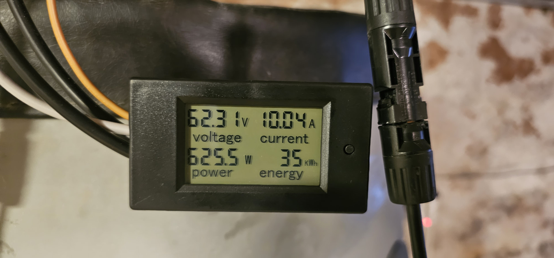

Kurzes Zwischenfazit: Das Amperemeter ist eingebaut. Bei voller Sonne und 32 Grad haben wir 62V und 625 Watt. Der DC-DC Regler kommt demnächst hier an, dann bauen wir den ein und ich berichte, was das Ding dann real mit Optimierung bringt. Man kann aber gut sehen, dass 2x2 Module nur knapp 40% ihrer Leistung bringen, wenn sie direkt am Heizstab hängen.

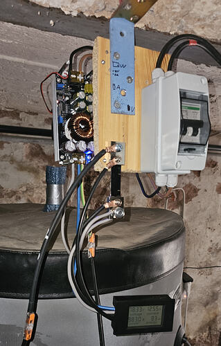

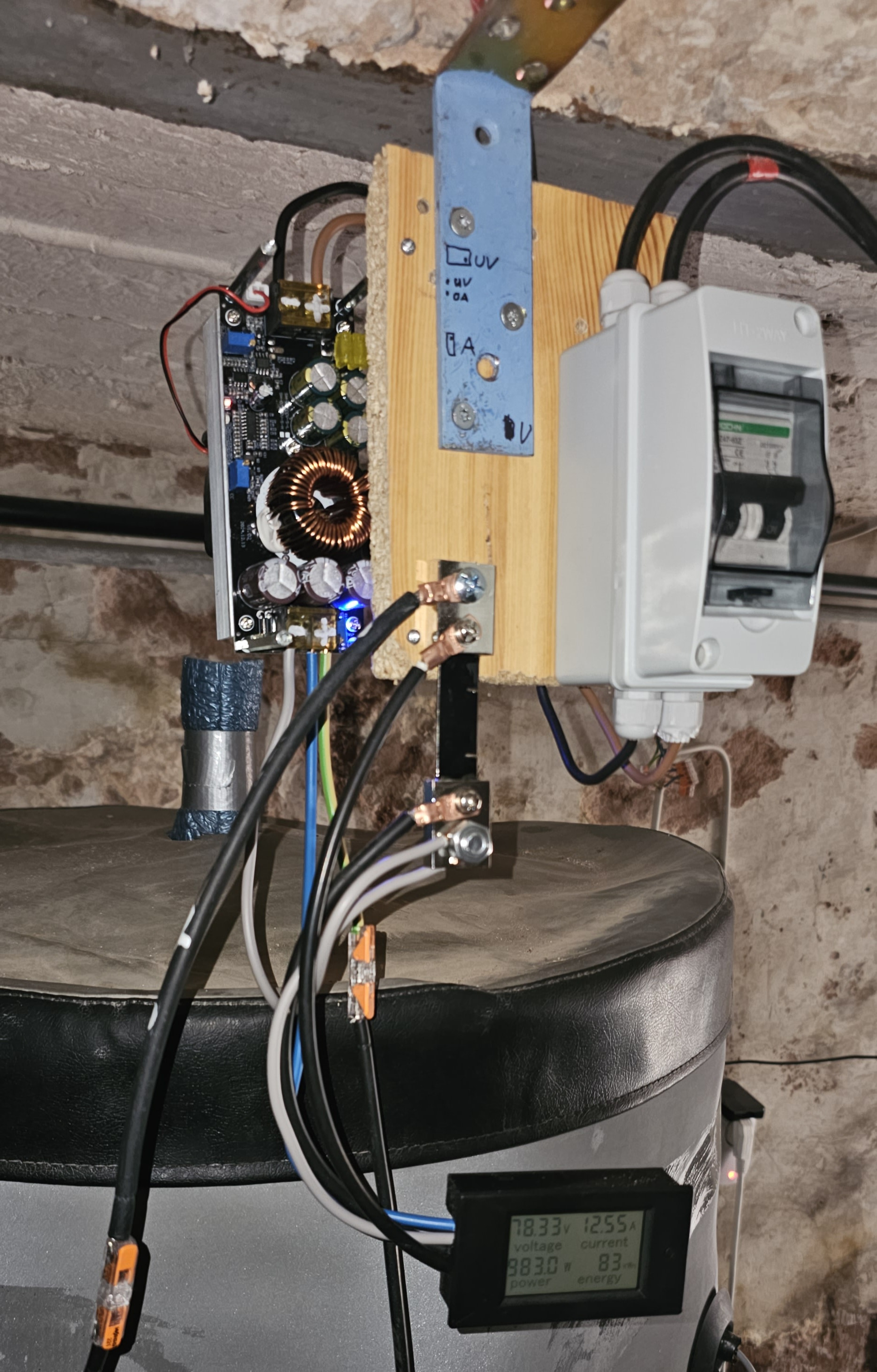

So, finales Fazit. Mit dem Regler kommen wir gut und gerne auf die im Bild gezeigten Werte, also fast 1000 Watt statt 650. Das entspricht gut 65% der nominellen Leistung statt nur 40%. Das ist schon ein Unterschied!
