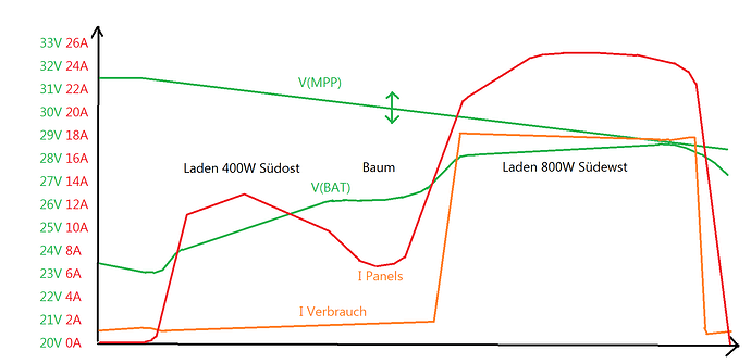

Ich hab ca. 400W Panels SO und ca. 800W Panels SW. Mehr erlaubt der Vermieter nicht. Uralte Dinger Glasbruch zamgeflickt waren kostenlos. Dazu hab ich eine speicherbank gefüllt mit 24V ungefähr 3kWh nutzbar Blei. Kostenlos bis aufs Holz, wenn Batterien ausfallen kann ich mir Nachschub holen.
Laderegler hatte ich PWM, abgeraucht. Egal waren nur 5€. MPPT erster Versuch: Alihändler gibts nicht mehr, fast leer gewesen innendrin. MPPT zweiter Versuch: Von Eingang zu Ausgang müssen >3V sein. Schafft meine kombi zwar wenns kalt ist, aber nicht bei 30° wie letzte Woche. Auch raus.

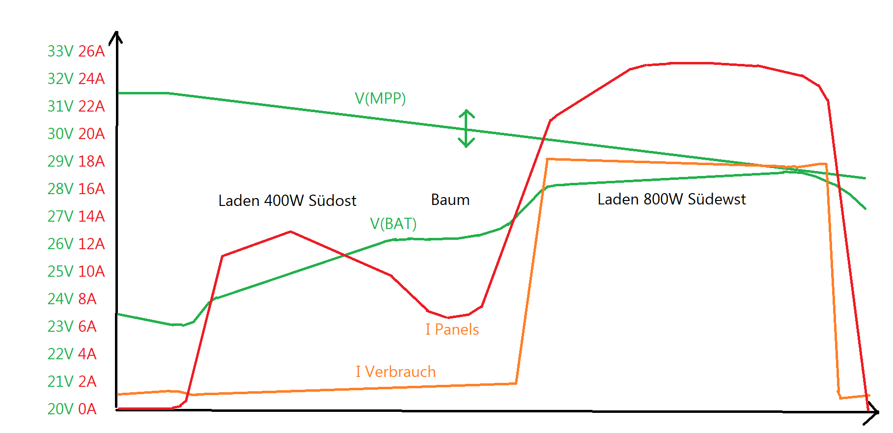

Im Moment fahr ich direkt von Panels auf Batterie, der Verbrauch vom Boiler macht die Spannungsregelung. An einem sonnigen Frühlingstag sieht das ungefähr so aus:
Nachteil: morgens, wenn ich eh zu wenig Leistung habe, verschenke ich auch noch 25-30%. Lasse ich alles über MPPT laufen, verschenke ich nachmittags Leistung. Was tun?

Hausnetz muß 22-35V Bereich bleiben, sonst gehn mir alle Geräte krachen. Panels sind auch zu verschieden und unterschiedlich verschattet, da geht auch keine höhere Spannung.
Die 800W Seite könnte direkt bleiben, hat vielleicht mal 5% Verlust. Das tut nicht weh.
Aber für morgens brauche ich nen gescheiten Regler, der mir den Verlust von bis zu 30% minimiert

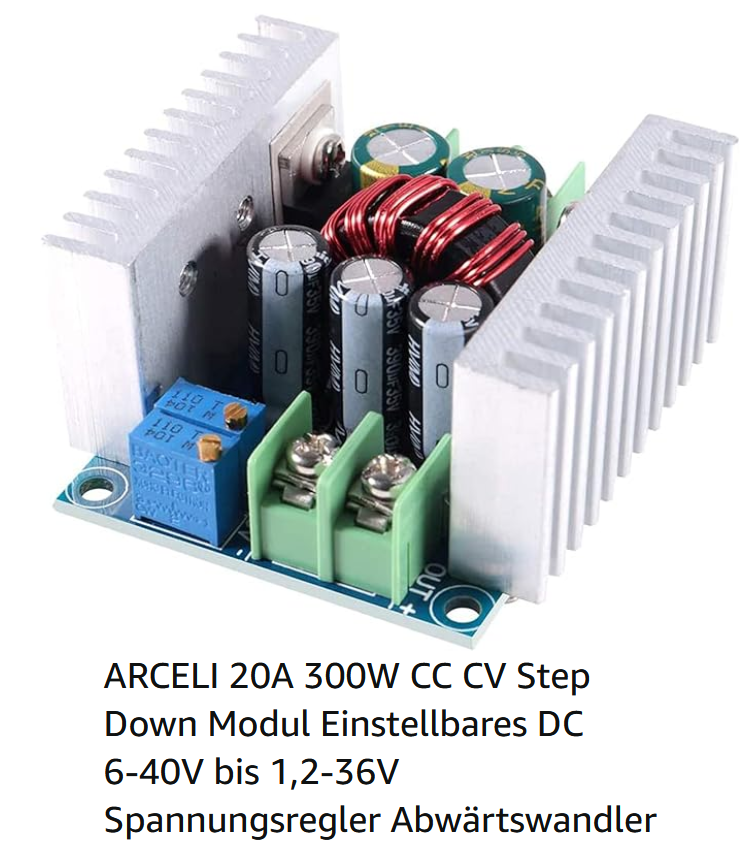

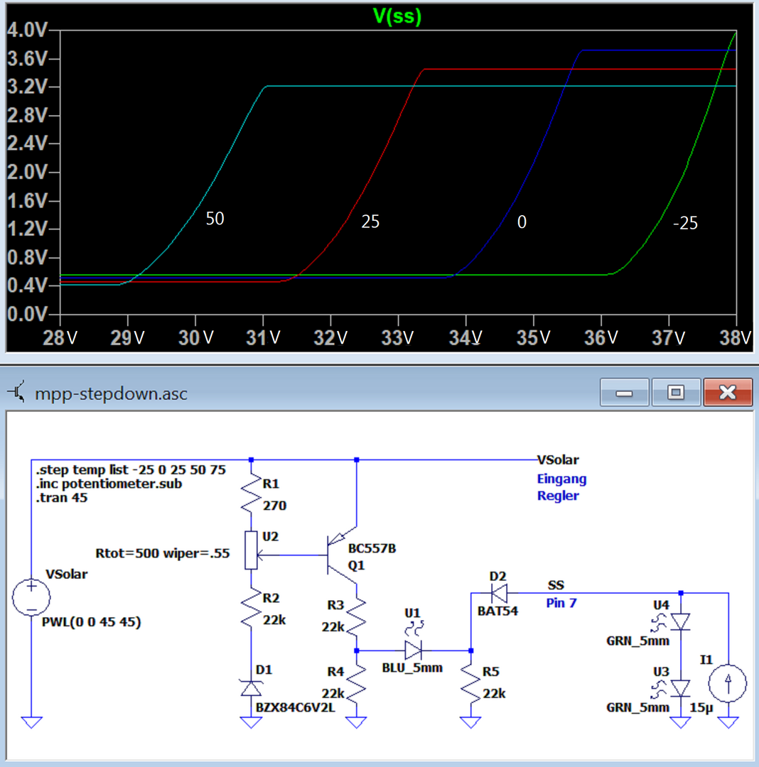

Ach Mist. Sowas in der Art hatte ich gesucht und nicht gefunden. Nachteil von dem Teil ist, daß man die MPP-Spannung fix einstellt. Morgens bei 10°C ist die aber viel höher als mittags wenn ich mir die Finger am Modul verbrennen kann. Ich hab mir grad vor 2h den hier bestellt
Mal sehn obs geht, da drin werkelt ein LM25116 gut erreichbar (lötbar). Dem muss ich dann ein Temperaturtracking dazubauen
Hast Du damit nicht wieder das Problem, dass Vout immer ~ 4 V kleiner als Vin bleibt?
Bei Amazon kritisiert das z.B. jemand:
"I was hoping for getting a dimmer for my LED strips. But when feeding 24V for example, the maximum output will never exceed 21V."
@nimbus4 Oh Mist. Naja kommt die Tage dann schau ich mal

Das Ding mal durchgemessen. Verlötet ist ein Chip mit schlecht aufgelasert LM5116, National Semiconductor. Die gibts schon 12 Jahre nicht mehr. Funktioniert zwar, aber die Spannungen an soft start und VCC total out of spec. SS 1,3V statt 3V, VCC wacklige 6,3-7V statt 7,4V.
Immerhin bei 31V rein kommen 30,2V raus bei 5A. Weiter forschen.
Werde wohl wenig froh mit dem Teil. Erstmal heute schlechtere Übertragung, 27,6V ->25V bei 5A. Wirkungsgrad 91%. Mehrere kalte Lötstellen.
Herausgefunden, daß man auch den fake-Chip über den SS Pin gut ansteuern kann, nur anders als den originalen Regler. Es gibt keinen echten shutdown bei <0,6V, aber den brauch ich eh nicht. Ich hab mit folgende Schaltung ausgedacht für die temperaturabhängige Eingangspannungs-Verstellung. Q1 muß ans Panel geklebt werden. Dürfte passen für 60 und 72 Zellen Panels.
