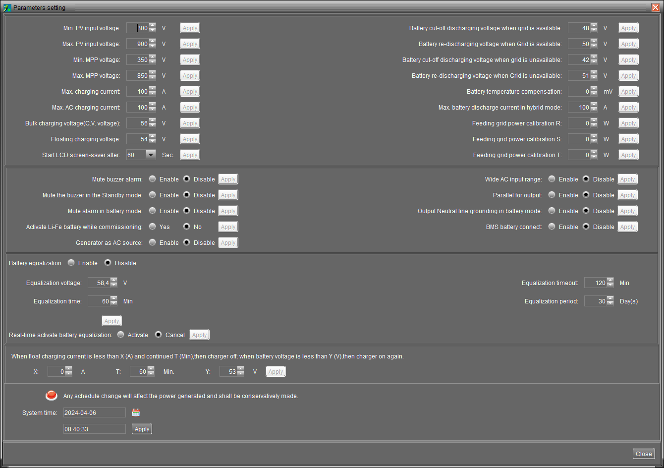

Dies sind jetzt die aktuellen Parameter:
Also wie kann ich die Kommunikation zwischen WR und BMW am besten gestalten, dass ich trotzdem noch Zugriff auf den WR habe? Via SolarPower oder anderer SW.
Na dein scheint dein Problem ja schon mal "entschärft" zu sein, wenn eine Nacht alles gut gegangen ist.
Dein BMW wird mit dem WR nicht sprechen wollen {green}:sweaty: . Worüber würden sich die beiden auch unterhalten.
Bzgl. BMS Kommunikation mit deinem WR: Offenbar fehlt dir hier massiv viel Wissen. Ich empfehe dir daher, dich in die Materie mal einzuarbeiten. Da gibt's einen schönen Thread im PV-Forum und auch hier einige. Diesen z.b. BMS Kommunikation Infini-/MPP-Solar MPI / FSP Hybrid 10k und DIY Batterie
