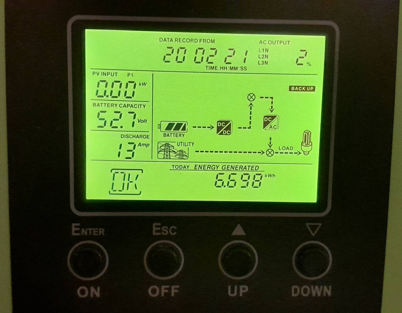

Grundsätzlich scheint alles mit und ohne PV-Betrieb zu funktionieren. Allerdings gibt der MPI10 sobald er ins Akku Discharge geht seinen Signal-Piepston aus.
Das ist dauerhaft am Abend, wenn die Sonne untergeht und immer wieder untertags, wenn die PV nicht reich, um den Hausbedarf zu decken.
Wie kann man diesen Signalton loswerden?
Welcher Alarm/Error steht im Display bzw. zeigt SolarPower an? Der "Signalton" kommt ja nicht einfach so.

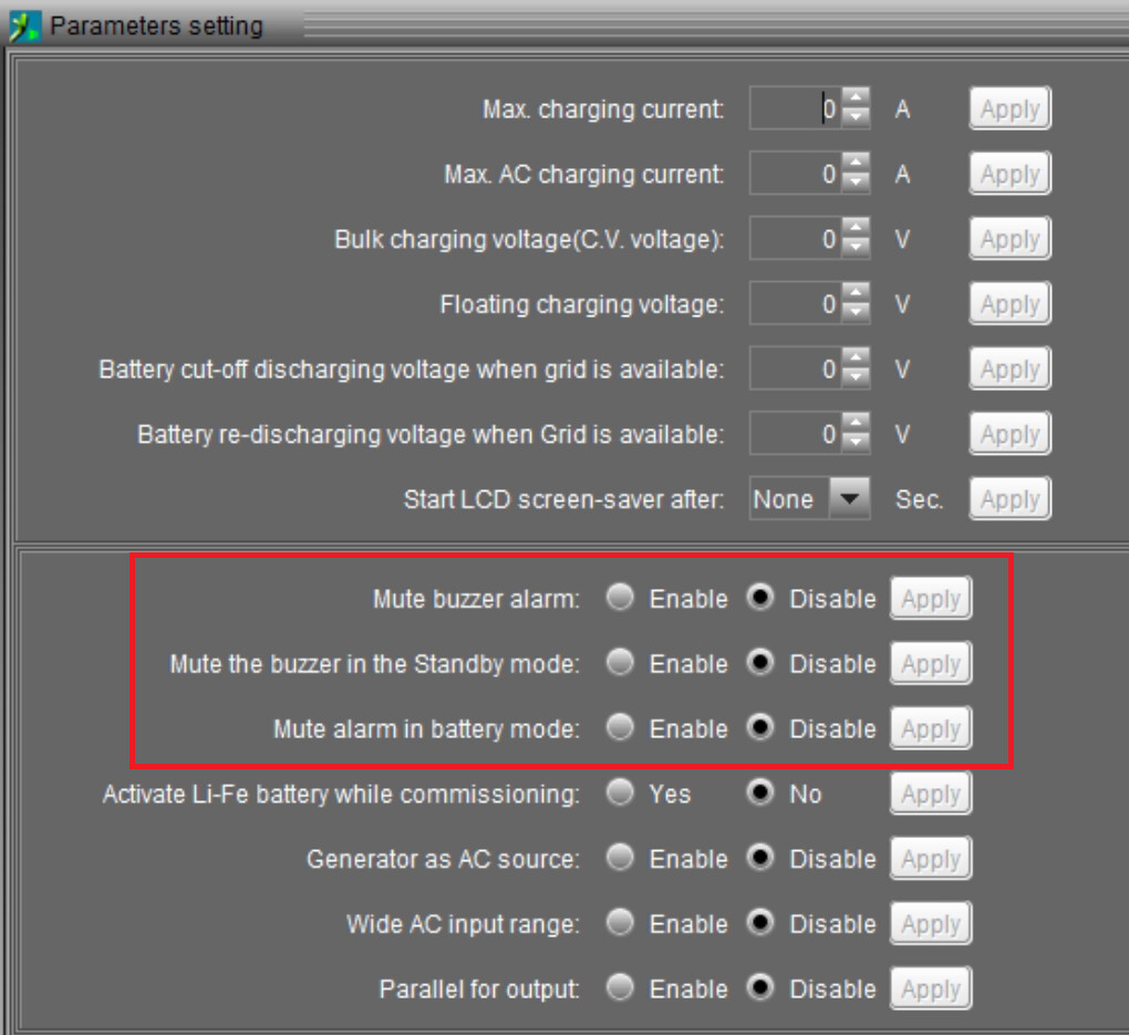

In SolarPower kann man den Pieper aber auch stummschalten:
@riogrande75
Hält sich in Grenzen mit Fehlermeldungen:
Hab den Alarm jetzt mal gemutet.
SolarPower muss ich nochmal checken.

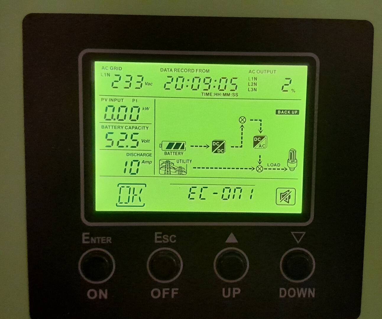

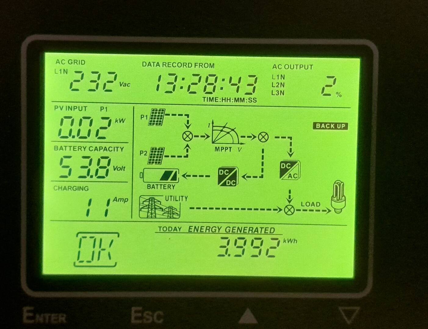

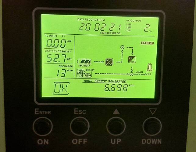

So,
als ich eben vom Einkaufen im Dunkeln nach Hause kam, lief der WR im Charging mode. Ließ sich auch nicht ausstellen.
Ein stromlos setzen führt wieder zu einem Discharge, wobei der WR dann die ganze Zeit piepst.
Anfangs mit diesem Bild:
Ist ein Blinken der AC Grid Lin Zahlen ein Thema?
Nach ein paar Minuten mit diesem Bild.
Ohne Muten mit Piepston.

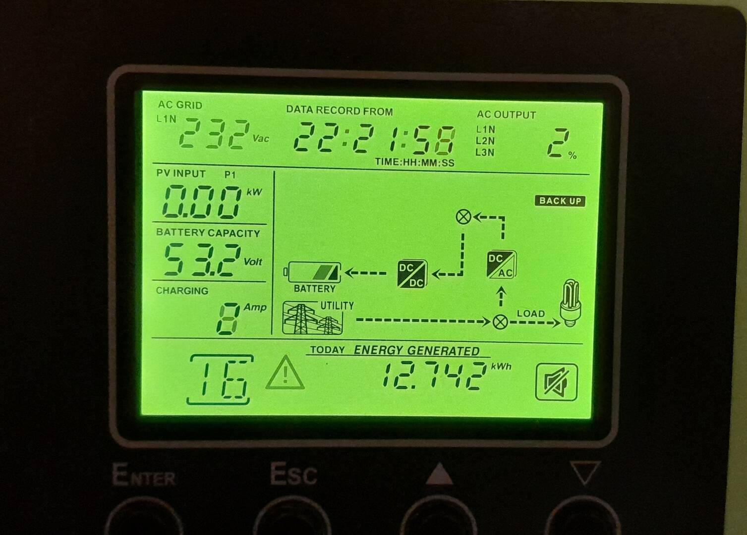

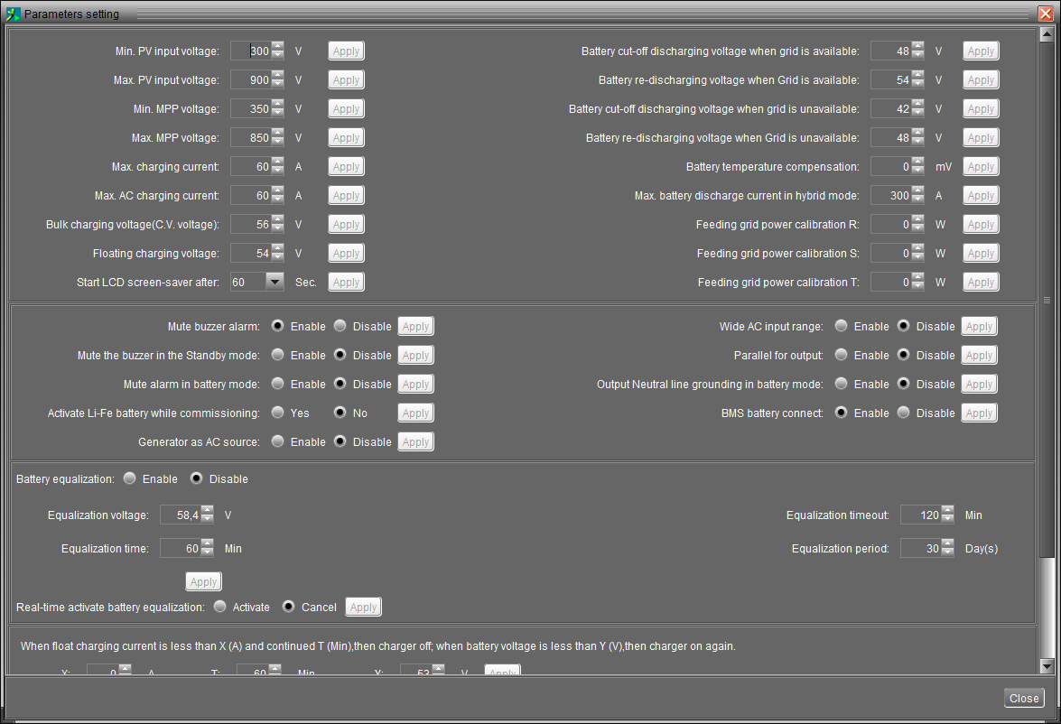

Nachdem das jetzt alles scheinbar gut lief, bin ich jetzt wieder im Fehlermodus.
Ohne PV kein Discharge des Akkus.
Fehlermeldung 16 bei 53,2 V.
Dies sind die Parameter:
Ein komplett stromlos setzen inklusive Ziehen des AC-in-Steckers führt zu keiner Veränderung.
Jetzt tagsüber lädt er wieder den Akku, wenn PV da ist. Mit einer zweistelligen Amp-Zahl.
Wenn ich dann PV wegschalte, lädt er weiter den Akku mi einer niedrig einstelligen Amp-Zahl.
Und ändert daran auch nichts, wenn ich das in SolarPower mal von PV only zu PV and Grid und wieder zurück schalte.
Hat jemand eine Idee, wie ich dem Thema auf die Schliche komme?

Ich würde den Punkt "BMS battery connect" deaktivieren wenn keine aktive Verbindung von WR und BMS besteht. Außerdem ist dein Entladestrom mit 300A viel zu hoch, du hast doch nur ein 10K außerdem überlastest du so die Batterie. Stell mal runter unter 100A und beobachte das Verhalten.
Und würde ich den Punkt "Battery re-discharging when Grid is unavailable" höher stellen, steht bei mir auf 51V
@scherheinz
Hab ich alles gemacht. Heute morgen stand er wieder mit 52,6 V auf Error 16 und hat nicht mehr discharged. PV noch nicht aktiv.

Der Fehler liegt mit sehr hoher Wahrscheinlichkeit am Akku.
Alarm 16 (= Battery low in hybrid mode) kommt, wenn der Akku stärker belastet wird und die Spannung (zumindest am WR) zu niedrig ist. Das kann, je nach Belastung, natürlich auch kurzfristig sein.

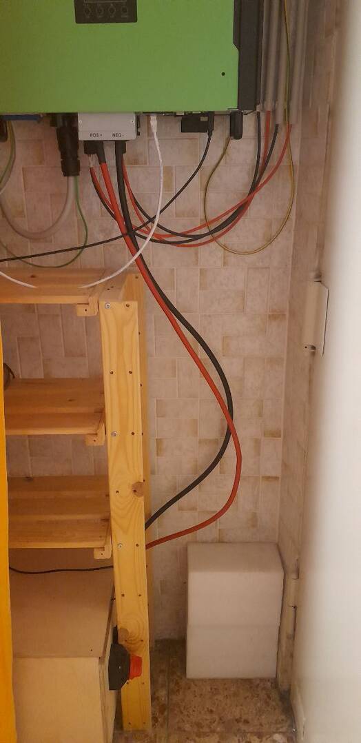

Eine entscheidende Rolle spielen natürlich auch die DC-Kabel zur Batterie. Die sollten bei LowVoltage Batterien so kurz und "dick" wie möglich sein, um den Spannungsabfall zwischen Batterie/BMS und Wechselrichter so gering wie möglich zu halten.
Welche Kabel hast du im Einsatz und wie lang sind diese? Mach mal ein Foto davon.
Stell mal die "Battery re-discharging voltage when Grid is available" niedriger, würde sagen 50V oder so.
Max. battery charging und discharging current würde ich mal auf 100A stellen.

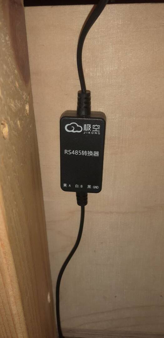

"Feiner" wäre das natürlich alles, wenn du dein BMS mit dem WR kommunizieren lassen würdest. Welches BMS hast du verbaut?
@riogrande75
Die Kabel sind jeweils 50mm² ca. 1m lang mit 350A Batteriestecker am Akku angeschlossen:
Das BMS ist ein JK-B2A20S20P.
Wie ist denn der Verbindung zwischen BMS und WR am besten? Ich habe diesen RS485 Adapter
Dazu hätte ich RS485 zu RS232 oder USB Adapter. Ich hatte anfangs eine Verbindung via RS232.
Doch dann konnte ich via USB mittels SolarPower nicht mit dem WR kommunizieren. Als würden bei Schnittstellen sich gegenseitig blockieren.

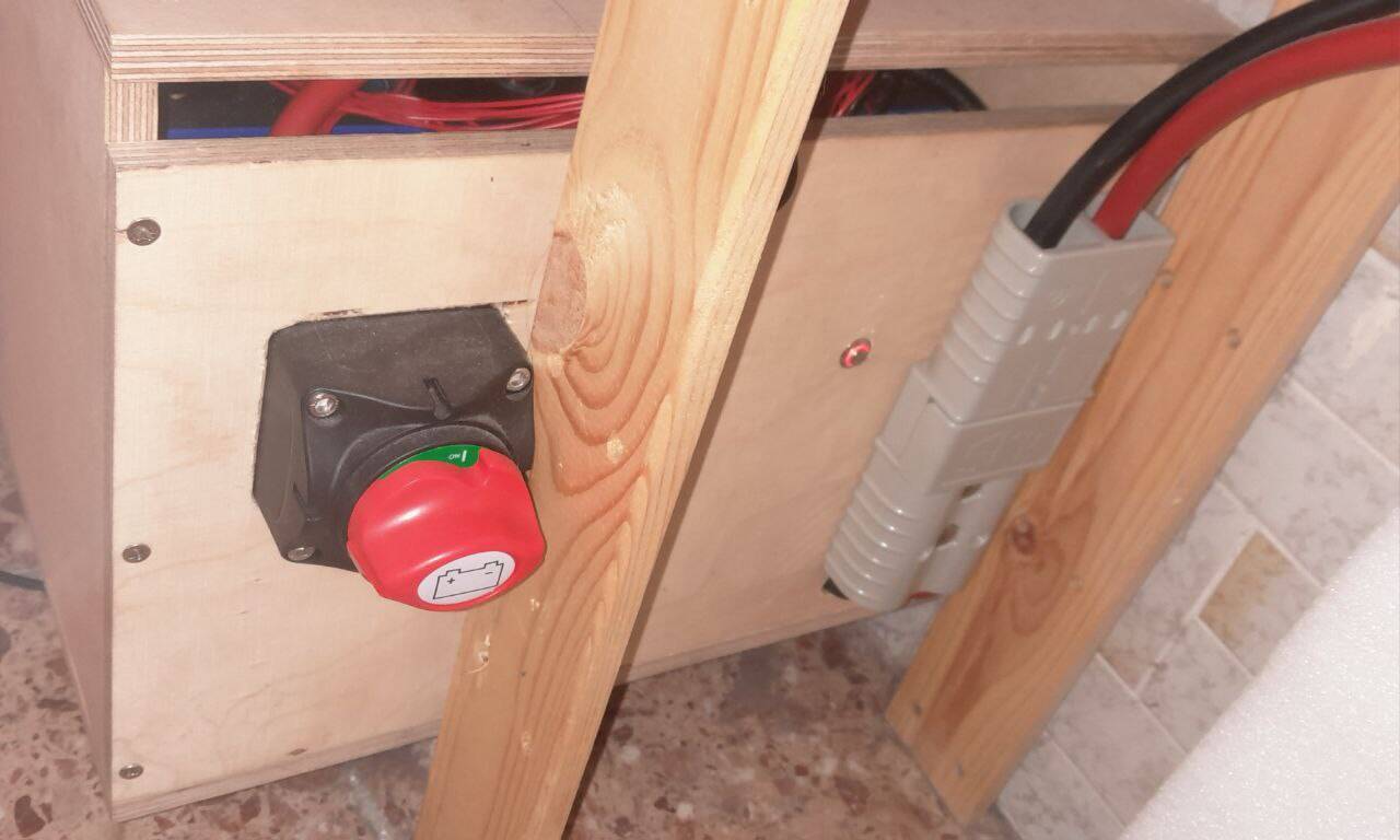

Das sind wirklich 50mm² Kabel?? Schaut für mich eher nach 20mm² aus, aber ok, wenn du das sagst.
Der DC "Dreh-Schalter" ist kompletter Schrott. Bei gut 100A raucht dir der ab bzw. fängt an zu brennen (guxdu https://www.akkudoktor.net/forum/postid/152029/). Ich rate dir dringend, diesen auszubauen, brauchst ja auch dank BMS nicht.
