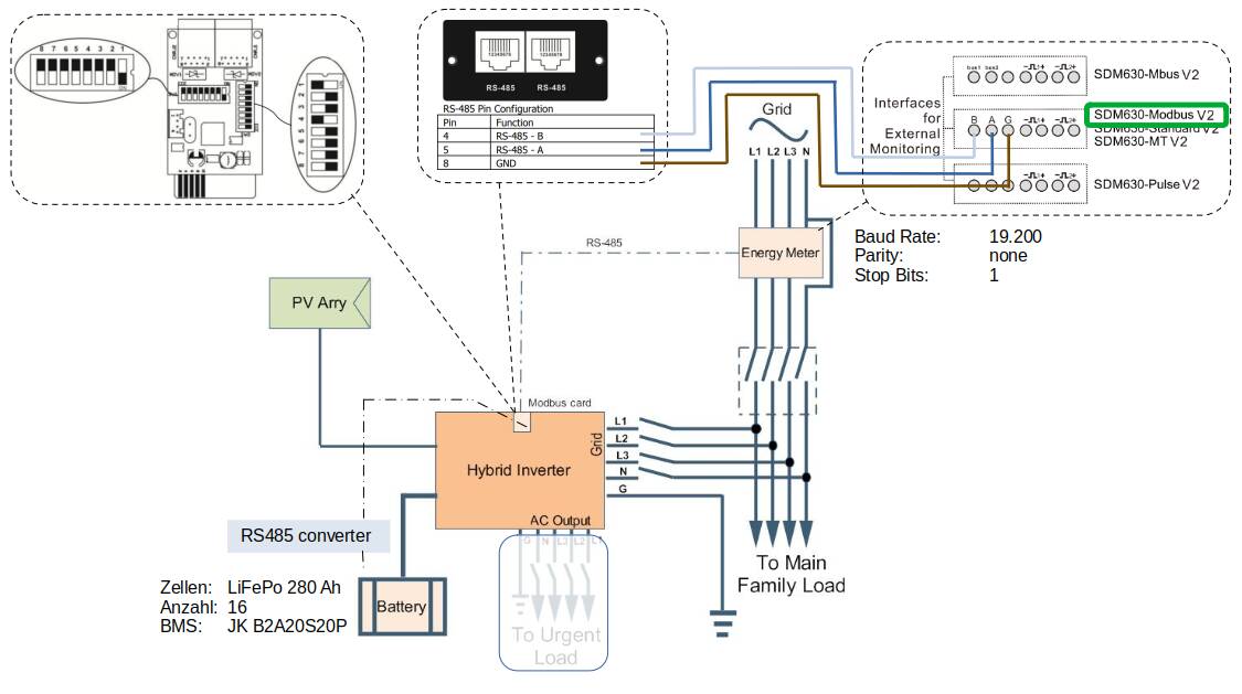

Meine aktuelle Herausforderung ist, dass mein Hausnetz ohne PV aus der Batterie versorgt wird.

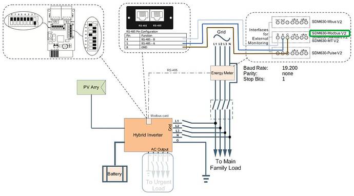

Wie der Skizze zu entnehmen ist, habe ich den Aufbau Grid-Tie + Battery Backup für eine Nulleinspeisung.
Über die Verbindung mit dem SDM630 sollte ja eigentlich die Saldierung stattfinden, so dass der WR weiß, was zu tun ist.

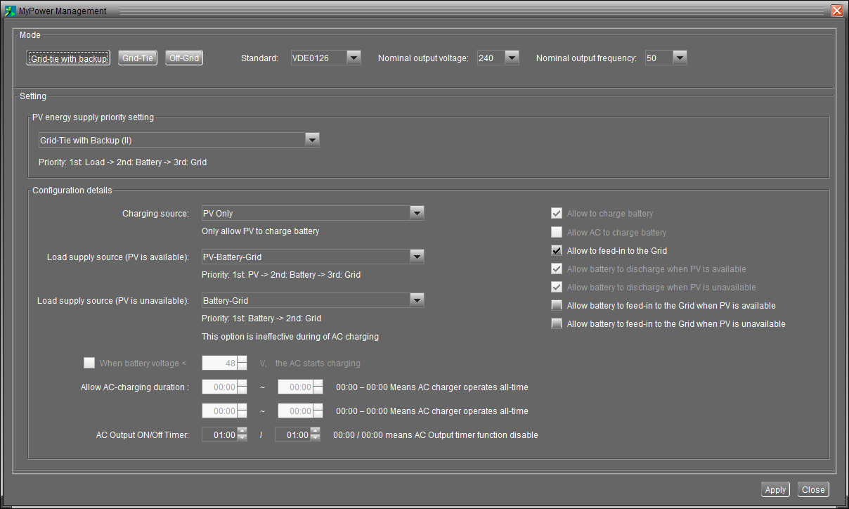

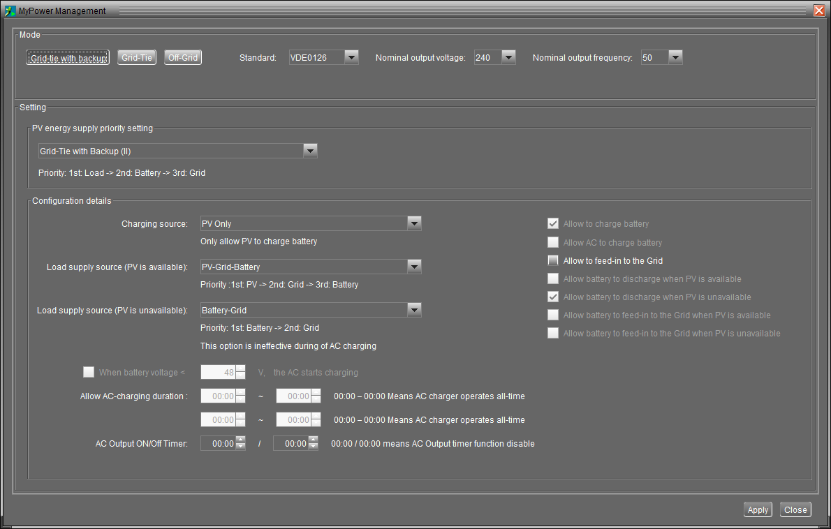

Aktuell habe ich im SolarPower die Variante II eingestellt, wobei ich die Einspeisung ins Netz ausgeschaltet habe.
Mit den Eisntellungen
  1. PV only
  2. 1st PV, 2nd Battery, 3rd Grid
  3. 1st Battery, 2nd Grid
Doch jedes mal, wenn die PV abends ausgeht, kommt es nur zum fehlermeldendem Piepsen.
Mit der Einstellung III, wo die Netzeinspeisung von vornherein ausgeschlossen ist, verhält sich das System nicht anders.
Sind die Einstellungen überhaupt richtig? Weil der WR aktuell gar keine Verbindung zum Grid anzeigt und nur den Akku von der PV lädt.

Die Variante || ist schon richtig für die Nulleinspeisung, allerdings musst du das Einspeisen ins Netz zulassen. Ansonsten schickt er am Grid Anschluss keinen Strom raus sondern nur an AC Out.

Jetzt kann ich nur ein Häkchen setzen bei Allow to feed-in to the grid
Doch eigentlich müsste ich doch ein Allow battery to feed-in to the grid when PV is unavailable.
Doch da fragt er mich jetzt nach einem Factory password.
Im Manual steht jetzt, dass ich den local dealer fragen soll. Hab das Teil direkt von MPP Solar bestellt.

Das Factory Passwort brauchst du erstmal nicht, "Allow to feed-in to the grid" reicht aus.

Kannst du aus den Details in der Skizze irgendwas erkennen, was falsch eingestellt ist?

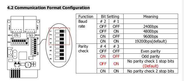

Es muss am SDM die gleiche Bausrate eingestellt werden wie auch am WR bzw der Modbuskarte. Ich glaube mein WR hat 9600 eingestellt und der SDM hatte original 19200 und das musste ich anpassen am SDM. Schau mal in die Bedienungsanleitung von SDM und von der Modbuskarte

Ja hatte ich eigentlich gemacht. Und da da 19.2k als default steht, hatte ich das so auch im SDM eingestellt.
Ein irgendeinem Chat meine ich auch was von 9.6k gelesen zu haben.
Das probiere ich morgen mal aus. SDM und MODBUS-Kart auf 9.6k.
Bin gespannt!

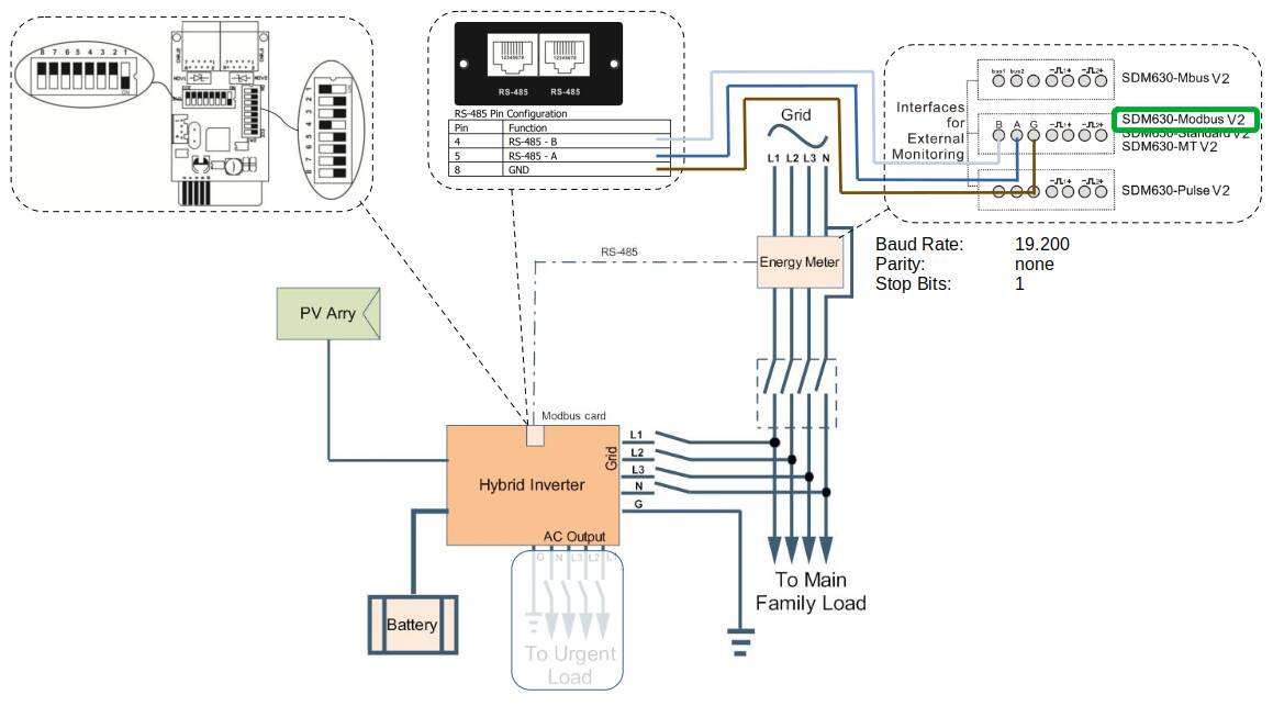

Die müssen halt gleich stehen und die Parität muss stimmen. Außerdem überprüfe noch deine Verkabelung ein Dreher hat man sich schnell eingebaut.

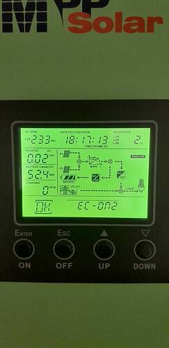

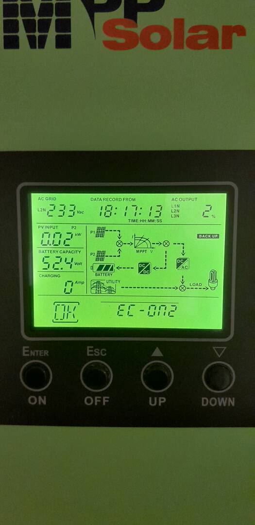

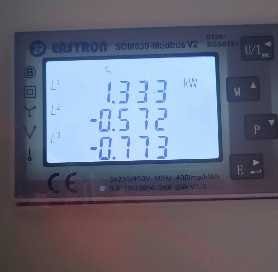

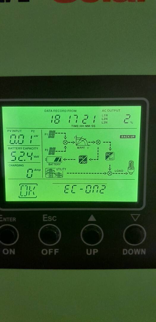

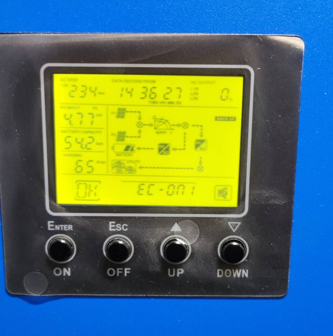

Wenn alles passt sollte das so aussehen, der WR zeigt EC-ON 1 an und am SDM wird ein Telefonhörer angezeigt:
@scherheinz
Ja, Klasse, dass endlich mal gesehen zu haben, wie das aussehen soll.

Kabel vermessen, ob die Leitungen richtig sind. Und zur Sicherheit A und B mal vertauscht.
Baud-Rate auf 19.2k, weil das der Default für die MODBUS-Karte ist.
Parität auf none, Stop Bits auf 1

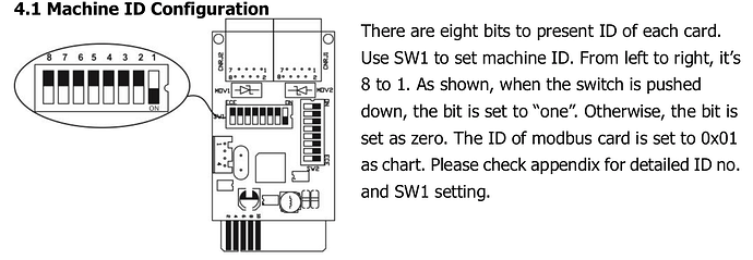

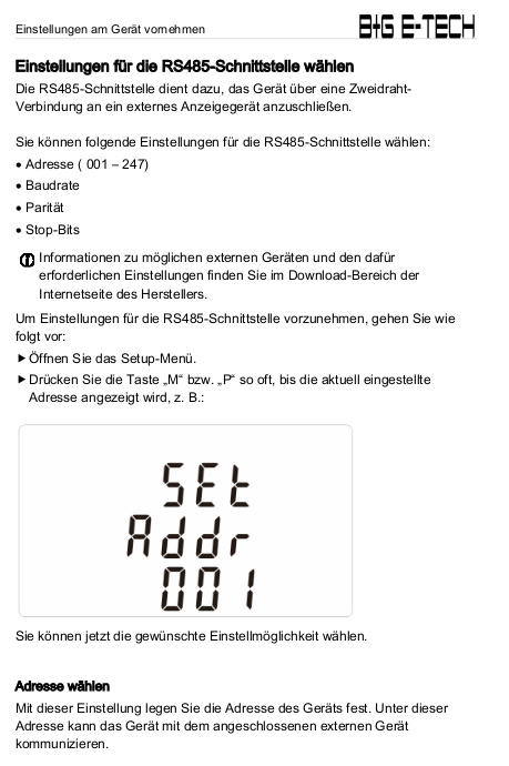

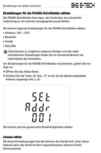

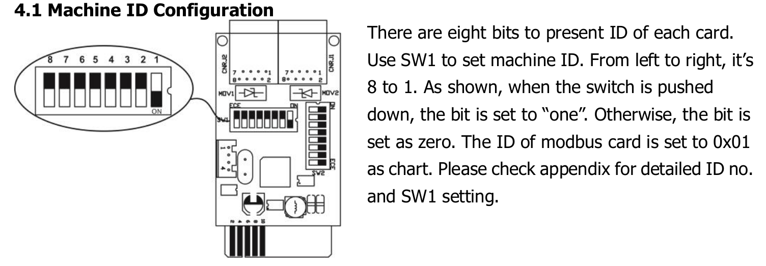

Das einzige, wo ich mir jetzt noch nicht sicher bin ist die Adresse:
Der SDM630 MODBUS V2 hat nur eine dreistellige Adresse von 001 bis 247 zum einstellen.
Wohingegen die MODBUS II Karte die Einstellungen mit einer achtstelligen Zahl erlaubt (00000001).
Bin mir nicht sicher, ob die beiden sich jetzt erkennen.

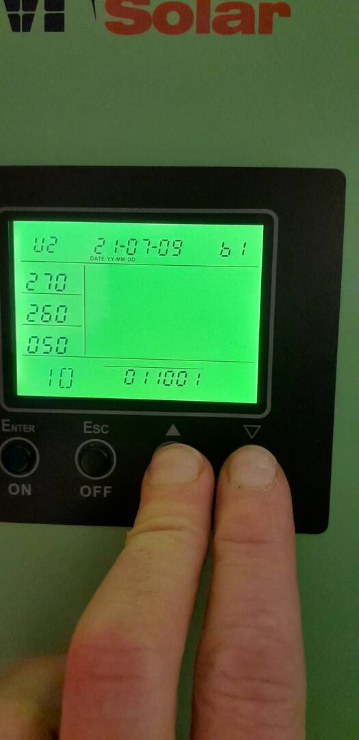

Anderes Thema wäre noch die Firmware des WR. Wo kann ich die eigentlich auslesen. Weißt du wo man die auslesen kann?
Eigentlich die Gleichen wie du nur mein WR ist von FSP was aber keinen Unterschied machen sollte.
Das ist keine achstellige Zahl sondern Bits, Adresse 1 ist schon soweit richtig.
Den Firmware Stand des WR kannst du anzeigen lassen in dem du die Tasten "hoch" und "runter" gleichzeitig gedrückt hälst.

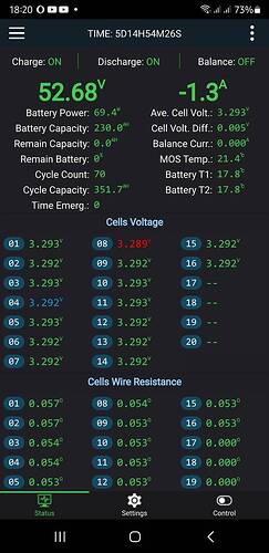

Doch die BMS App zeigt, dass der der Akku -1.7A Entladung. Und der Spannungswert sinkt langsam.

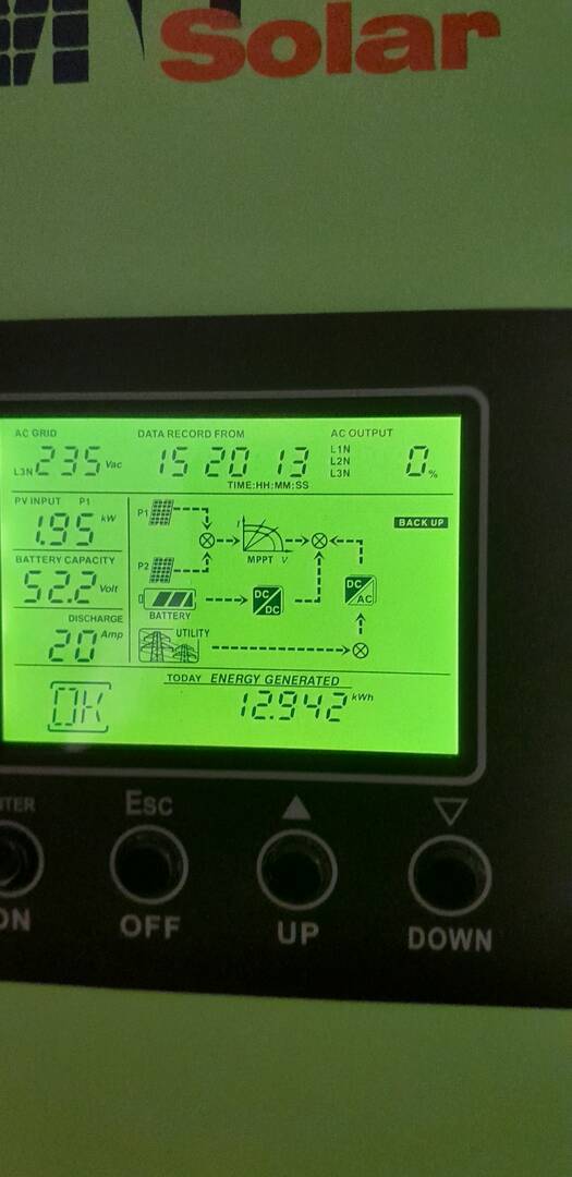

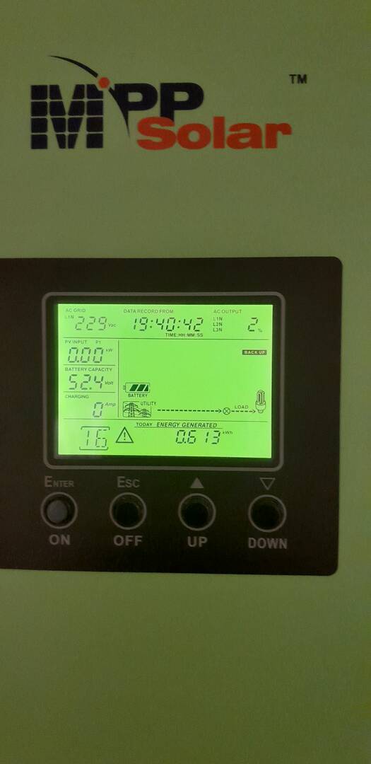

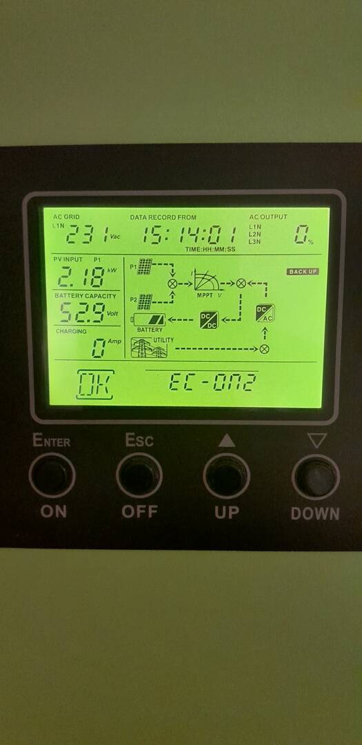

Wie den Bilder zu entnehmen ist, kommuniziert der WR mit dem SDM630 SM.
Der Akku ist angeschlossen, Charge und Discharge sind ON. Doch der Akku wird nicht geladen.
Unabhängig davon, wieviel PV-Strom reinkommt.
Wenn PV nicht mehr verfügbar ist, zeigt der WR das Setting des letzten Bildes.
Die BMS App zeigt -1.7A. Doch scheinbar gibt es keine Speisung aus dem Akku.
Der offizielle Stromzähler zeigt ebenfalls einen Netzstromverbrauch an.
Was passt hier nicht? Was habe ich falsch eingestellt.

Setz doch mal die Hackerl bei "Allow to feed-in to the Grid" und "Allow battery to discharge when PV is available".
@riogrande75
Vielen Dank für die Rückmeldung.
Das Ziel ist ja Nulleinspeisung mit Akku-Unterstützung.
Wenn ich Allow to feed-in to the Grid aktiviere, wird laut SDM630 tatsächlich Strom exportiert. Ist ja eigentlich nicht so gewollt.
Wenn ich Allow battery to discharge when PV is available aktiviere durch die Einstellung
Load Supply Source (when PV is available): 1st PV -> 2nd Battery -> 3rd Grid, fängt der WR trotz PV-Strom an, den Akku zu entladen.
Dabei springt er immer wieder zwischen Laden und Entladen hin und her. Was auch erklärt, warum die BMS App bereits 72 Zyklen zeigt.
Das war vor ein paar Tagen noch eine einstellige Zahl.
Dazu kommt noch dieser nervige Piepston, wobei auf dem Display überhaupt keine Warnung oder kein Fehler angezeigt wird.
Wenn ich Allow battery to discharge when PV is available wieder ausschalte, beruhigt er sich wieder.
Doch trotz vorhandenem Solar-Input wird der Akku nicht geladen.
Zum Test habe ich mal Charging Source: PV and Grid eingeschaltet. Da wird der Akku mit 60A geladen.
Laden des Akkus geht also anscheinend grundsätzlich.

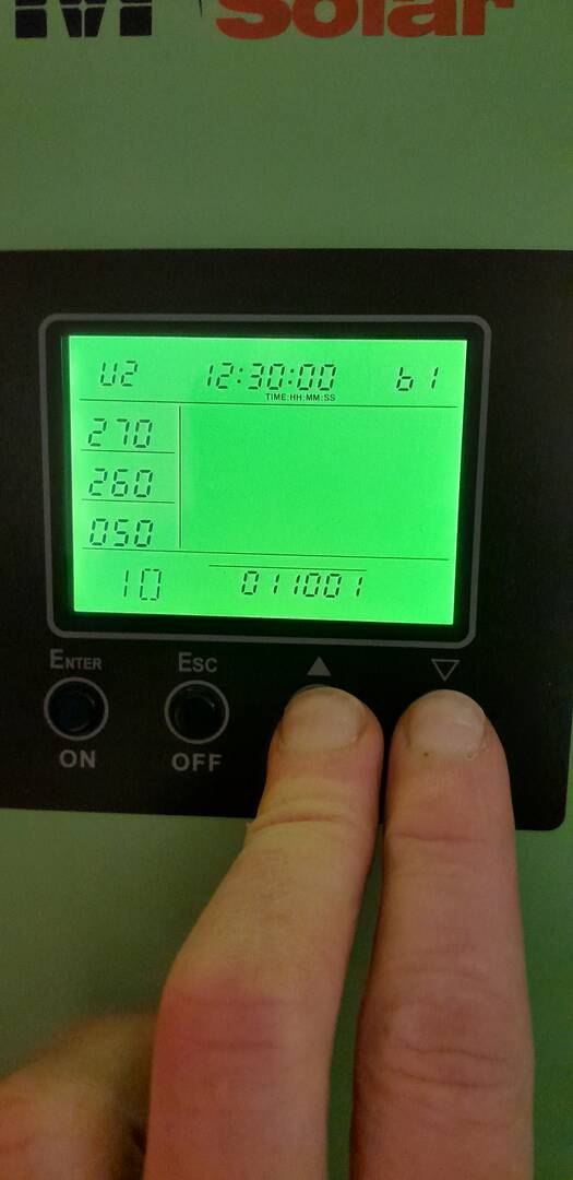

Bei gleichzeitigem Drücken von hoch und runter zeigt sich das:

Du hast deine Modbus Karte so eingestellt dass jede Phase einzeln ausgeglichen werden soll. Das kann man so machen, allerdings muss er dann viel Regeln und bei 3KW pro Phase ist Schluss.
Da dein Stromzähler saldiert kannst du auch EC-ON1 einstellen, dann wird die Gesamtleistung über alle 3 Phasen auf Null ausgeregelt.

Die Umstellung auf EC-ON1 hat geklappt.

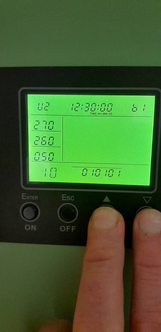

Welche FW ist denn überhaupt am Gerät? Das Bild von Gestern zeigt ja nur die "hälfte".
@riogrande75
Wie komme ich denn an die andere "Hälfte" der Information?
Kurz warten, die Anzeige springt zwischen Datum und Uhrzeit hin und her.
Wurde schon x-mal in diesem Forum erläutert.
