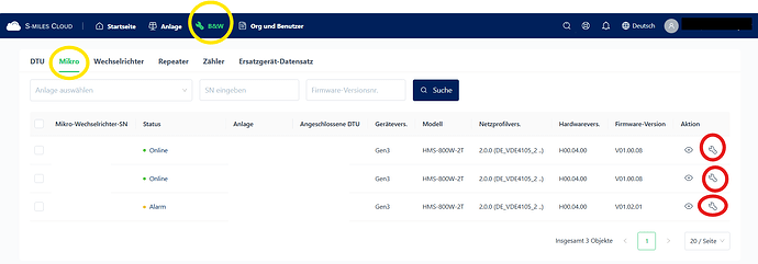

Gibt es denn Informationen was die neue Firmware verbessert?
Bekommt man die einfach so oder muss man jammern das irgendwas nicht stimmt?
Infos dazu habe ich nicht angefordert, aber du musst aktiv sagen du willst die neuste Firmware haben. In meinem Fall hatte ich ja bereits gelesen, dass die Firmware ein ähnliches Verhalten löst, daher habe ich das jetzt einfach mal versucht und es passte ja tatsächlich auch bei mir.

Ich habe hier auch 6 hmt 2250 alle mit firmware 1.00.10 funktionieren seit 2 jahre klaglos. Wie bekommt man da denn überhaupt die neue firmware drauf? Finde weder in der händler app noch im toolkit was entsprechendes.
Da gibts beim hmt 2250 keinen menüpunkt für firmware update nur bei der dtu taucht der menüpunkt auf

ich habe bei Hoymiles angerufen (+496994322186) und es gibt für den HMT-2250-6T Wechselrichter eine neue Firmware Version.
Meine alte Version war die V01.00.10 die neue hat die Versionsnummer: V01.02.27
Die Hotline spielt die FW Updates ein.
Ich kann das selbst trotz der DTU-Pro S (FW V00.07.04) und Installations- Account nicht.
Finde ich nicht so toll außerdem sucht man vergebens die Versions- Informationen was jetzt anders ist.
Ach ja und der HMT-2250-6T wird nicht mehr hergestellt.
